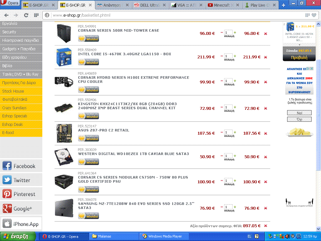

Remi7 Δημοσ. 23 Μαΐου 2014 Μέλος Δημοσ. 23 Μαΐου 2014 (επεξεργασμένο) Γεια σας, δεν είχα πολύ χρόνο τις προηγούμενες μέρες και γι'αυτό δεν απάντησα. Τι λέτε γι'αυτήν τη σύνθεση; Κάρτα γραφικών http://www.visionstudio.gr/prodinfo.asp?id=37642&cat=5 Οθόνη http://www.ebw.gr/el/Product/286641/DELL-UltraSharp-U2414H Σύνολο 1550 Επεξ/σία 23 Μαΐου 2014 από Remi7
rowain Δημοσ. 23 Μαΐου 2014 Δημοσ. 23 Μαΐου 2014 Το corsair cs για αυτό το build καλύτερα όχι.. Αν δεν μπορείς να πας σε αυτό: http://www.ebw.gr/el/Product/184729/XFX-ProSeries-750W-PSU τότε πας εδώ, αλλά δεν ξέρω αν είναι haswell ready το συγκεκριμένο και αν δεν είναι, θα υπάρξει θέμα με το low idle power consumption του επεξεργαστή εκτός και αν κάνεις τις κατάλληλες ρυθμίσεις μέσα από το bios. : https://www.skroutz.gr/s/4633378/EVGA-SuperNOVA-750-G2.html
Remi7 Δημοσ. 23 Μαΐου 2014 Μέλος Δημοσ. 23 Μαΐου 2014 Βασικά αυτό που εγώ θέλω να κάνω είναι να κόψω από κάπου και ήδη η σύνθεση είναι πολύ ψηλά. Τώρα αν αυτό δεν γίνεται καλύτερα να αλλάξω την αρχική μου θέση για το μεγάλο oc που έλεγα. Ας πούμε για ένα μέτριο oc τι σύνθεση μπορεί να βγει;
Millennium Δημοσ. 23 Μαΐου 2014 Δημοσ. 23 Μαΐου 2014 Για το τροφοδοτικό δες αυτά του rowain.Μπορείς να κόψεις από μητρική. Δεν σε βολεύει από ένα κατάστημα όλο;

AMD Expert Δημοσ. 24 Μαΐου 2014 Δημοσ. 24 Μαΐου 2014 Από που κι ως που οι Sapphire καλύτερες;1) Η XFX σου δίνει εγγύηση για όλη τη διάρκεια ζωής της κάρτας (αρκεί να την δηλώσεις στο site εντός 30 ημερών,αλλιώς 2 χρόνια)Η Sapphire 2 χρόνια 2) Αν επικοινωνήσεις την XFX μπορείς να αλλάξεις το cooler χωρίς να χάσεις την εγγύηση,αρκεί να ξανατοποθετήσεις το εργοστασιακό σε περίπτωση που πάθει κάτι η κάρταΗ Sapphire..μόνο αν δεν το καταλάβει πως άνοιξες την κάρτα3) Είναι φθηνότερη4) (προσωπικά) είναι ομορφότερη Δεν ξέρω αν οι Sapphire Tri-X είναι καλές,πάντως η Dual-X μου παίρνει τα αυτιά εν ώρα benchmarks/stress testing. Γενικά μετά από τα 50% τα fans της κάρτας μου ακούγονται πολύ, και δεν πρόκειται για εργοστασιακό πρόβλημα.Για τροφοδοτικό δες εδώ : https://www.skroutz.gr/s/4471610/XFX-TS-Series-650W-Full-Wired-Edition.htmlΠιο ποιοτικό,πιο φθηνό αλλά δυστυχώς όχι modular. Σε ένα case με bottom-mounted psu βέβαια δεν είναι πρόβλημα. Για το σύστημα σου 650W είναι μια χαρά,αρκεί να μην έχεις σκοπό για crossfire στο μέλλον.Γνώμη μου είναι να κόψεις από την μητρική. Εδώ μερικοί πληρώνονται για προώθηση σε ASUS (Αστειεύομαι,αλλά μόνο ASUS προτείνουν) . Δες και σε Gigabyte/ASRock. http://www.e-shop.gr/asrock-z87-extreme4-retail-p-PER.528671Αν εξαιρέσουμε το WiFi,είναι εξίσου καλή με την ASUS μόνο που έχει και debug lcd. Όμως κάνει 40€ λιγότερο. Κόψε από εδώ και βάλε περισσότερα χρήματα σε τροφοδοτικό.http://www.e-shop.gr/gigabyte-g1sniper-z87-retail-p-PER.526955Λίγο πιο ακριβή απ'την ASRock,δλδ κάνει 20€ λιγότερο από την ASUS. Πολύ πιο όμορφη,και έχει πάρα πολύ καλή κάρτα ήχου. Συγκρίνεται με κάρτες ήχου των 30€.Αντί για Intel Gigabit Chip,έχει την σειρά Qualcomm Atheros Killer. Δεν είμαι σίγουρος εάν είναι καλύτερο chip,αλλά για να το έβαλε μόνο σ'αυτήν την premium μητρική και όχι σε άλλες λογικά θα είναι.Οι ASRock έχουν πολύ ωραίο BIOS. Η Gigabyte μου έχει άθλιο UEFI BIOS (το ποντίκι πάει πολύ αργά και βρίσκεις πράγματα δύσκολα) αλλά στην G1.Killer έχουν κάνει πολύ ωραίο BIOS.Γνώμη μου είναι να πάρεις την ASRock,και να πάρεις το XFX Black Edition 750W που προ-προτάθηκε.
rowain Δημοσ. 24 Μαΐου 2014 Δημοσ. 24 Μαΐου 2014 Οι sapphire είναι ποιοτικότερες στην κατασκευή. Οι xfx (οι περισσότερες) είναι πολύ ''πρόχειρες''. Γενικότερα η sapphire είναι η πιο καλή συνεργάτρια της amd στις κάρτες εδώ και πολλά χρόνια και φέρνει καλύτερες υλοποιήσεις..Απο κει και πέρα η xfx είναι φθηνότερη αλλά όχι καλύτερη και αν και δίνει μεγαλύτερη εγγύηση αυτό δεν σημαίνει ότι συμφέρει περισσότερο. Σε psu του προταθήκαν καλύτερης ποιότητας και σε περισσότερα watt καθώς θα έχει μια r9 290 + κλοκαρισμένο cpu για να έχει μεγαλύτερο αέρα. (όχι ότι το ts δεν είναι καλό, αλλά για τέτοιο σύστημα μπαίνουν και καλύτερα psu)
AMD Expert Δημοσ. 24 Μαΐου 2014 Δημοσ. 24 Μαΐου 2014 Οι sapphire είναι ποιοτικότερες στην κατασκευή. Οι xfx (οι περισσότερες) είναι πολύ ''πρόχειρες''. Γενικότερα η sapphire είναι η πιο καλή συνεργάτρια της amd στις κάρτες εδώ και πολλά χρόνια και φέρνει καλύτερες υλοποιήσεις..Απο κει και πέρα η xfx είναι φθηνότερη αλλά όχι καλύτερη και αν και δίνει μεγαλύτερη εγγύηση αυτό δεν σημαίνει ότι συμφέρει περισσότερο. Σε psu του προταθήκαν καλύτερης ποιότητας και σε περισσότερα watt καθώς θα έχει μια r9 290 + κλοκαρισμένο cpu για να έχει μεγαλύτερο αέρα. (όχι ότι το ts δεν είναι καλό, αλλά για τέτοιο σύστημα μπαίνουν και καλύτερα psu) OK,και πρόχειρες να'ναι,αν έχει lifetime εγγύηση τι τον ενδιαφέρει...αφού αν έχει πρόβλημα θα του την αντικαταστήσουν,και σε 7 χρόνια από τώρα.. Σε PSU ναι,συμφωνώ. Να κόψει από την μητρική (και πολύ καλά θα κάνει αν το κάνει) και να πάρει αυτό : https://www.skroutz.gr/s/3007781/XFX-ProSeries-750W-Black-Edition.html
rowain Δημοσ. 24 Μαΐου 2014 Δημοσ. 24 Μαΐου 2014 Ε ντάξει μή το λές..Και η εγγύση καμμιά φορά είναι ολόκληρος μπελάς..Θα προτιμούσα να έδινα παραπάνω χρήματα για κάτι καλύτερο παρά να συμβιβαστώ με την εγγύηση..όπως το βλέπει κανείς.. 1
AMD Expert Δημοσ. 25 Μαΐου 2014 Δημοσ. 25 Μαΐου 2014 Ε ντάξει μή το λές..Και η εγγύση καμμιά φορά είναι ολόκληρος μπελάς..Θα προτιμούσα να έδινα παραπάνω χρήματα για κάτι καλύτερο παρά να συμβιβαστώ με την εγγύηση..όπως το βλέπει κανείς.. Ok. Πάντως την θεωρώ πολύ καλύτερο VFM. Anyway,αν κόψει από την μητρική τότε χωράει και καλύτερο PSU και πάλι ok είναι
