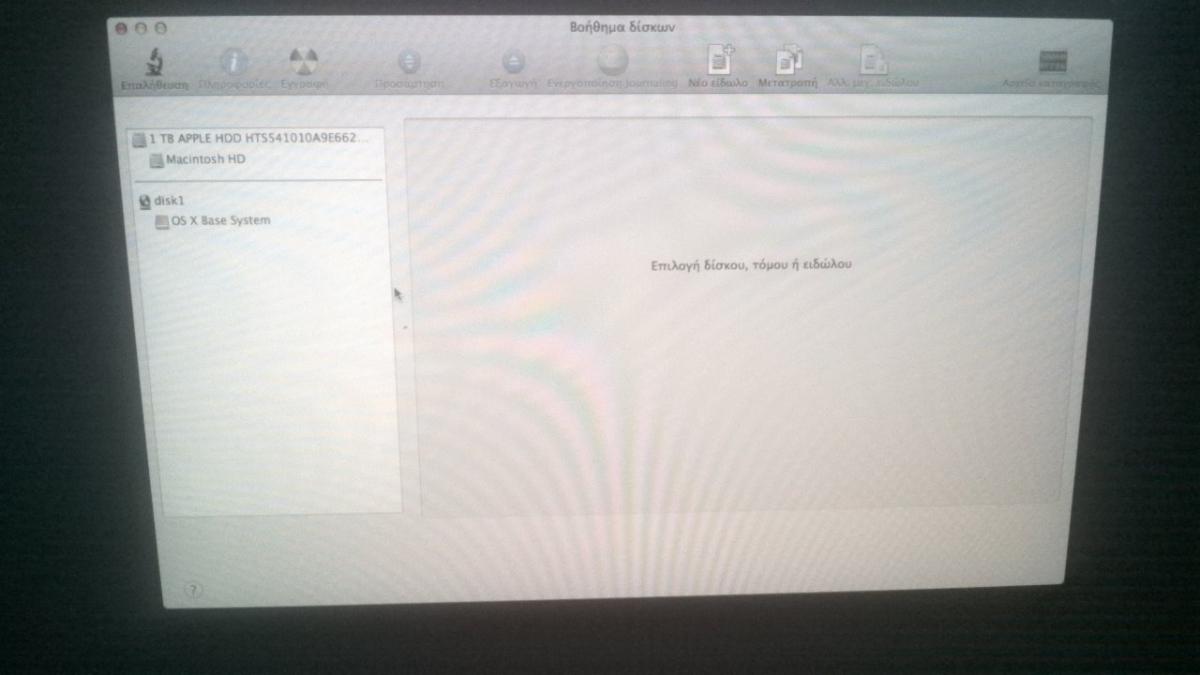

thelos257 Δημοσ. 19 Μαΐου 2014 Μέλος Δημοσ. 19 Μαΐου 2014 Δηλαδή απλά θέλει να είναι όπως όταν το αγόρασε; Απλά ξεκινάει με Commad-R και κάνει reinstallation. Ναι φιλε μου αυτο θελει. Και μετα ποια διαδικασια ακολουθει ; Εδω θα πρεπει να κανει καποια ενεργεια στον βοηθων δισκων:
Dr.Fuzzy Δημοσ. 19 Μαΐου 2014 Δημοσ. 19 Μαΐου 2014 Διαλέγει το δίσκο MacintoshHD τον κάνει erase σε HFS journaled και συνεχίζει την εγκατάσταση. Όλα αυτά πάντα από boot με Command-R. 1

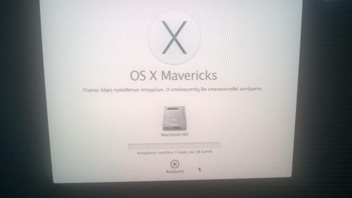

thelos257 Δημοσ. 19 Μαΐου 2014 Μέλος Δημοσ. 19 Μαΐου 2014 Διαλέγει το δίσκο MacintoshHD τον κάνει erase σε HFS journaled και συνεχίζει την εγκατάσταση. Όλα αυτά πάντα από boot με Command-R. Οκ φιλε μου σε ευχαριστω αν κολλησω πουθενα θα σου πω. Μεχρι εδω ολα Κομπλε:
thelos257 Δημοσ. 19 Μαΐου 2014 Μέλος Δημοσ. 19 Μαΐου 2014 Οκ μπαινουν και τα προγραμματα τα οποια ειναι της apple πανω μονο αυτα.
