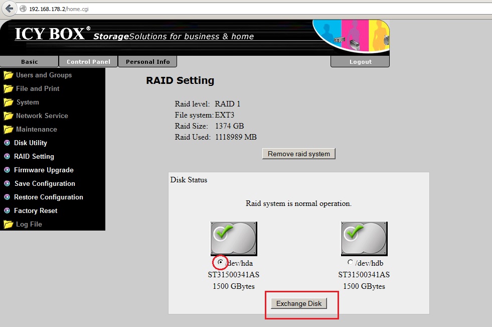

Euclides Δημοσ. 18 Μαΐου 2014 Δημοσ. 18 Μαΐου 2014 Αν το NAS που έχεις επιτρέπει hot swapping, τότε απλά βγάζεις τον χαλασμένο δίσκο και τοποθετείς έναν νέο της ίδιας χωρητικότητας. Το NAS θα ξαναχτίσει το RAID μόνο του (παίρνει αρκετές ώρες). Για λόγους ασφαλείας, καλό είναι οι δύο δίσκοι που έχεις στο RAID 1 να μην είναι της ίδιας εταιρείας. Αν το NAS σου είναι αρχαίο (όπως το δικό μου), τότε θα πρέπει να δηλώσεις την αλλαγή δίσκου: 2
