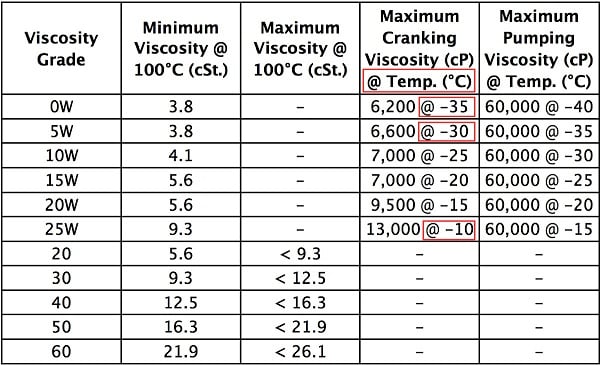

NT1G Δημοσ. 28 Ιουλίου 2014 Δημοσ. 28 Ιουλίου 2014 Οι 40C για τον κινητήρα είναι κρύα εκκίνηση μιας και φυσιολογικά το λάδι έχει θερμοκρασία λειτουργίας τύπου 90C. Όπως λέει και ο madsc το W νούμερο μετριέται στους 40C. Ένα 0W-40 σαν ιξώδες είναι καλύτερο από το 10W-40 μιας και έχει μεγαλύτερο εύρος ιξώδους. Βασικό όμως είναι και οι προδιαγραφές που καλύπτει ένα λάδι. Κάποιο link ; Γιατί το πρότυπο SAE J300 που καθορίζει τις προδιαγραφές διαφωνεί και δεν λέει τίποτα για 40οC. Λέει για συγκεκριμένα ιξώδη ανάλογα με το W. Το 10W π.χ. πρέπει να έχει συγκεκριμένα χαρακτηριστικά στους -25οC και -30οC.

NT1G Δημοσ. 28 Ιουλίου 2014 Δημοσ. 28 Ιουλίου 2014 Φαντάζομαι γιατί εκτός από την Ελλάδα που δύσκολα να πέφτει κάτω από το 0, υπάρχουν περιοχές ακόμα και στην Ευρώπη που τον χειμώνα έχουν κάτω από 0 πολύ ή λίγο. π.χ. Γερμανία, Ολλανδία, Σκανδιναβικές χώρες, Πολωνία κ.τ.λ. Βόρεια Αμερική, Καναδάς, κ.τ.λ new sae j300 - Shark - Italian Lubricants

madsc Δημοσ. 28 Ιουλίου 2014 Δημοσ. 28 Ιουλίου 2014 NT1G καταρχήν ευχαριστούμε για το link. Στον τίτλο της 1ης στήλης βλέπω απλά "Low temp". Δεν δίνει καν συγκεκριμένο νούμερο θερμοκρασίας όπως στη δίπλα στήλη που λέει "mm2\s at 100C" Θέλουμε μία στήλη (ή μια καμπύλη) με συγκεκριμένη temp στον τίτλο και από κάτω τα λάδια για να βγάλουμε άκρη, έστω και εγκυλοπαιδικά. ... μου είπε ότι τα δικά του είναι της επίσημης αντιπροσωπείας και όχι παραεισαγωγες κλπ.... Μαρκετικό παιχνίδι με σκοπό το κέρδος, μη μασάς. Το ότι έφερα εγώ π.χ. μόνος μου ένα προιόν της ίδιας εταιρείας απ έξω, χωρίς τελωνεία και φόρους εισαγωγής δεν το κάνει αυτόματα διαφορετικό προιόν. /sc

NT1G Δημοσ. 28 Ιουλίου 2014 Δημοσ. 28 Ιουλίου 2014 NT1G καταρχήν ευχαριστούμε για το link. Στον τίτλο της 1ης στήλης βλέπω απλά "Low temp". Δεν δίνει καν συγκεκριμένο νούμερο θερμοκρασίας όπως στη δίπλα στήλη που λέει "mm2\s at 100C" /sc Δεν είναι ξεκάθαρο πια είναι η θερμοκρασία όταν λέει πάνω at [ oC] και από κάτω δίπλα σε κάθε νούμερο λέει κάτι π.χ. 7000 at -25 (10W) ; Από άλλο μέρος π.χ.
