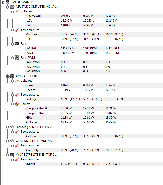

smoke0man2 Δημοσ. 16 Μαΐου 2014 Μέλος Δημοσ. 16 Μαΐου 2014 για δεσ αλλα αυτο ειναι με παιζοντας παιχνιδι στο λολ
selianx Δημοσ. 16 Μαΐου 2014 Δημοσ. 16 Μαΐου 2014 Αν είναι εντός παιχνιδιού είσαι καλά, καθώς χρησιμοποιούνται και τα γραφικά. Για δες όταν τελειώσεις το παιχνίδι σου.Πάντως σίγουρα το σπέκι δε πάει καλά, αν δείχνει 60+ σε Idle ενώ το HWMonitor 53-61 ingame. Όταν έχεις χρόνο, δες και τι λέει το BIOS σε θερμοκρασίες, λογικά θα είσαι 30-35 άρα θα είσαι οκ.
Millennium Δημοσ. 16 Μαΐου 2014 Δημοσ. 16 Μαΐου 2014 Μια χαρά φαίνονται οι θερμοκρασίες σου.Τσέκαρε και με κάποιο άλλο prog.

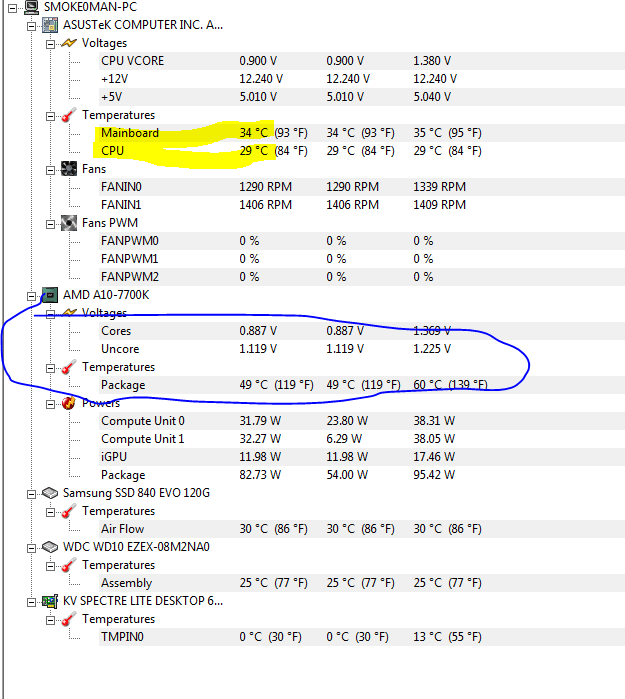

smoke0man2 Δημοσ. 17 Μαΐου 2014 Μέλος Δημοσ. 17 Μαΐου 2014 δεν μπορω τοτε να καταλαβω τι παει λαθος και αναιβαινει ετσι απλα η θερμοκρασια... τωρα σε idle Μορφη εχει 65.. να ρωτησω για την θερμοκρασια θα κοιταω το υπογραμισμενο γ το κυκλωμενο?
trujillo2008 Δημοσ. 17 Μαΐου 2014 Δημοσ. 17 Μαΐου 2014 την πρωτη στηλη κοιτας(value) . η ψυκτρα ειναι η μαμισια ε?εχεις βεβαιωθει οτι εχεις βαλει σωστα την παστα?αν εχεις βαλει πολυ τοτε εχεις τα ιδια ασχημα αποτελεσματα με το να εχεις βαλει πολυ λιγο . θελει συγκεκριμενη ποσοτητα . επισης βεβαιωσου οτι παταει καλα η ψυκτρα
rfc Δημοσ. 19 Μαΐου 2014 Δημοσ. 19 Μαΐου 2014 η τελευταια προς τα δεξια στηλη ειναι η max που ειναι 60. Για εκεινη την ωρα κοιτας την current που ειναι 49. Για αστο να κρυωσει και να μη κανει τπτ για κανα δεκαλεπτο και δες την current, επειδη 49 ειναι λιγο ψηλη.
