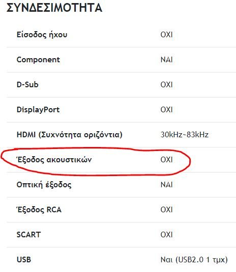

Roulakriti Δημοσ. 14 Ιανουαρίου 2021 Δημοσ. 14 Ιανουαρίου 2021 1 ώρα πριν, nfreskakis είπε Θα έπρεπε να γραφει "NAI" σ'αυτό που σου έχω κυκλώσει 😂. Τα χαρακτηριστικά τα πήρα απο τη σελίδα της εταιρείας https://www.lg.com/gr/othones/lg-24tn520s-pz Απο τη στιγμή που η οθόνη/τηλεόραση έχει bluetooth γνώμη μου είναι να πάρεις ένα ζευγάρι bluetooth ακουστικά να κάνεις τη δουλειά σου και να μη μπλέξεις με αντάπτορες και καλώδια. Στα χαρακτηριστικά του Κωτσόβολου δεν έγραφε αν έχει έξοδο ακουστικών 😭😭 Και δεν το έψαξα παραπάνω γιατί θεώρησα αυτονόητο ότι θα υπάρχει. Το θέμα είναι πως εγώ θέλω δυνατή μουσική να χαλάει το χωριό... Δε θέλω ακουστικά. 🤭😁
gianniz_k Δημοσ. 14 Ιανουαρίου 2021 Δημοσ. 14 Ιανουαρίου 2021 Η έξοδος ακουστικών είναι πλέον σπάνιο φαινόμενο,τουλάχιστον στα entry level μοντέλα 1

CheOnWeb Δημοσ. 14 Ιανουαρίου 2021 Δημοσ. 14 Ιανουαρίου 2021 5 hours ago, Roulakriti said: https://rhoelect.gr/product/optical-toslink-coaxial-to-jack-3-5mm-rca-metatropeas-psifiakou-ichou-se-analogiko/ https://rhoelect.gr/product/optiki-ina-0-5m-kalodio-ichou-toslink/ Αυτά τα 2 μου πρότεινε κάποιος. Έχω μπερδευτεί και δεν ξέρω τι να κάνω και τι θα δουλέψει τελικά στην τηλεόραση. Αυτά θα δουλέψουν σίγουρα όσον αφορά στα κανάλια και στα stream τύπου NETFLIX κλπ, που αναπαράγονται κατευθείαν απ' την τηλεόραση. Για αναπαραγωγή από εξωτερικές πηγές (π.χ. εξωτερικός δίσκος δεν είμαι απόλυτα σίγουρος, εξαρτάται ίσως κι απ΄το format ήχου που θα έχει η ταινία. Είναι όμως πιο σταθερή λύση (ως ενσύρματη) αν δεν σε ενδιαφέρει το ασύρματο. Για τον έλεγχο της έντασης, όπως έγραψε κι ο φίλος πριν, κι εγώ δεν ξέρω αν θα είναι διαθέσιμη απ΄το remote της τηλεόρασης ή μόνο απ΄το κουμπί των ηχείων. Bluetooth έχει η τηλεόραση, οπότε η λύση του Tassos (https://www.skroutz.gr/s/13741136/TP-LINK-HA100-Bluetooth-Audio-Receiver.html) θα δουλέψει. https://www.lg.com/gr/othones/lg-24tn520s-pz 1

CheOnWeb Δημοσ. 14 Ιανουαρίου 2021 Δημοσ. 14 Ιανουαρίου 2021 (επεξεργασμένο) 1 hour ago, Roulakriti said: Αν αγόραζες την τηλεόραση θα σου ήμουν υπόχρεη. Χαχα Μόλις μου το επιβεβαίωσε και αυτός που πουλάει το (https://www.skroutz.gr/s/13741136/TP-LINK-HA100-Bluetooth-Audio-Receiver.html) . Οπότε βλέπω να μην έχω τον ήχο που θέλω...τελικά 😭😭 Πάρε το Dac και το καλώδιο οπτικής. Αν έχεις επιλογή για RCA στα ηχεία, προτίμησέ το. Αλλιώς βάλ' τα στην έξοδο ακουστικών τού Dac. Αν μπορείς σβήσε και το mail σου απ' το screenshot που ανέβασες. Επεξ/σία 14 Ιανουαρίου 2021 από CheOnWeb 1
