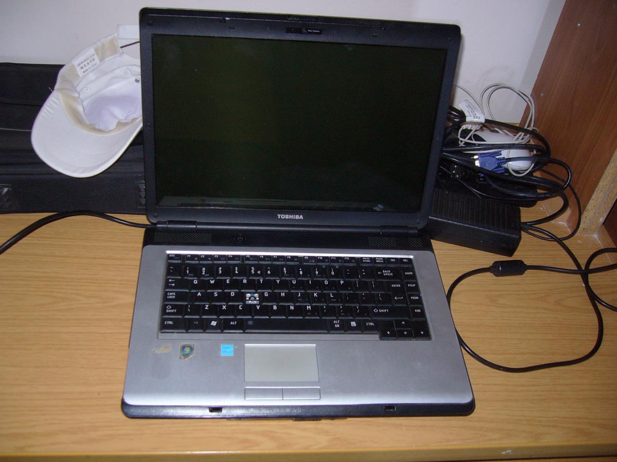

thelos257 Δημοσ. 15 Μαΐου 2014 Δημοσ. 15 Μαΐου 2014 Την καλησπέρα μου σήμερα μου έφεραν ένα λάπτοπ τοσηιβα το οποιο έχει πρόβλημα αυτό που μπαίνει ο φορτηστης του πάνω και φορτίζεται λόγο του ότι το είχαν συνεχεια πάνω στο ρευμα από όσο μου είπαν χάλασε με αποτέλεσμα να το πανε και να τους αλλάξουν τον φορτηστη και την συσουα που μπαίνει το καλώδιο φορτηστης κάτι έγινε εκεί βγήκε η συσα και την κολλησαν.Τι να κάνω ; Είναι: σατελαιδ λ30 κάτι τέτοιο δεν φενεται καθαρά. έχει windows vista παντος.

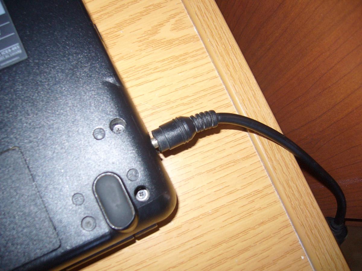

thelos257 Δημοσ. 16 Μαΐου 2014 Μέλος Δημοσ. 16 Μαΐου 2014 Εγώ δε κατάλαβα το πρόβλημα τώρα που είναι; Δηλαδή σε τι κατάσταση βρίσκεται και θες να το φτιάξεις; Δεν έχει power jack? Έχει και δε δουλεύει καλά; Τι ψάχνεις δηλαδή; Το προβλημα φιλε Νικο ειναι οτι δεν φορτηζεται με λιγα λογια το βαζω πανω στο ρευμα και τιποτα δεν καθεται καλα το καλωδιο του φορτηστη μεσα στην τρυπα την τροκυλη. Οριστε στην παραπανω εικονα το προβλημα Και το Laptop εδω:
.::NikoS::. Δημοσ. 16 Μαΐου 2014 Δημοσ. 16 Μαΐου 2014 Ωραία, προφανώς είσαι σίγουρος πως δε φταίει ο φορτιστής άρα όπως αναφέρθηκε πιο πάνω θες άλλο power jack (έτσι θα το βρεις στο ebay) Συνήθως στα λάπτοπ το βυσμα είναι ανεξάρτητο πάνω σε ένα καλωδιάκι που συνδέεται με την μητρική με άλλο φισακι ή απευθείας κολλημένο στην μητρική. Στη πρώτη περίπτωση αν θες ψάχνεις στο ebay για "έτοιμο" για το συγκεκριμένο λάπτοπ για να μην παιδεύεσαι με αποκόλληση/κόλληση κλπ. Στην δεύτερη περίπτωση όμως πουλάνε και πολύ φθηνότερα ακόμα και στην Ελλάδα σκέτο το βυσματάκι αλλά πρέπει να ξεκολλήσεις το παλιό από εκεί που είναι και να βάλεις το καινούριο. Υπάρχουν αρκετά διαφορετικά οπότε αν πας σε μαγαζί με ηλεκτρονικά, κράτα το παλιό για να βρεις ίδιο ή κάποιο που να εφαρμόζει εκεί που θες.
