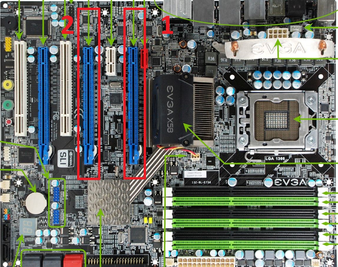

Μαλλον οπως ειπε δεν υπαρχει θεμα, αλλα θα μπορουσες και να βαλεις την καρτα γραφικων στη δευτερη κατα σειρα μεγαλη PCIe θυρα και ακριβως απο πανω να βαλεις το Usb3

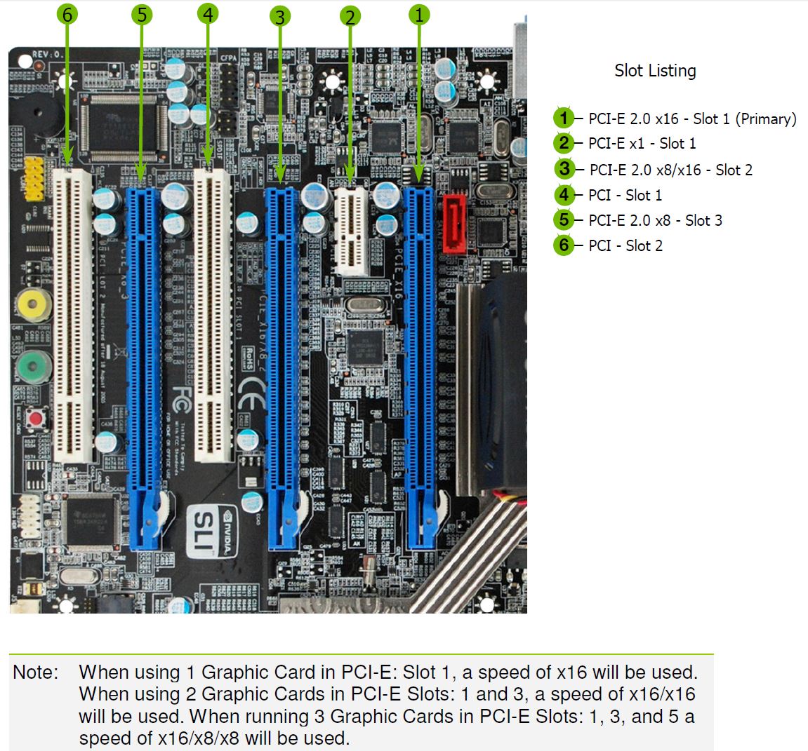

To γεγονος ότι η usb3 κάρτα ειναι pcie x1 ή χ4 δεν σημαίνει οτι θα πάρει 1 ή 4 lanes αντίστοιχα, αλλα τα μισα απο τα διαθέσιμα όπως ακριβώς αν έβαζες μια επιπλέον κάρτα γραφικών (με την προυποθεση ότι την βάζεις σε χ16 θυρα και όχι στην χ1 που ειναι ακριβώς απο κάτω απο την 1η χ16). Δλδ αν η μητρική σου έδινε χ16 όταν έχει μια κάρτα, και χ8 σε καθε μια όταν εχεις δύο, τα ίδια πάλι θα δώσει ακομα και αν η 2η χρησιμοποιεί μονο τα χ4 ή χ1.

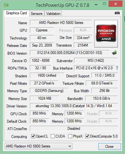

Μπορεις να δεις και με το gpuz, στο bus interface αν η καρτα γραφικων σου τρεχει χ8 ή χ16. Στην περιπτωσή σου επειδη εχεις sli και επειδη το chipακι της nvidia συνήθως δίνει extra x16 lanes, δες αν εχει διαφορά, βαζοντας την usb3 καρτα στην 2η ή 3η pci-e x16 θυρα, ή διαβασε το manual της μητρική σου που θα το γραφει λογικα.
Φαντάζομαι οτι στην x1 που ειναι ακριβώς κάτω απο την 1η χ16 δεν χωράει επειδή η κάρτα γραφικών πιάνει δύο θέσεις σωστά? Γιατι δεν βάζεις τοτε την κάρτα γραφικών στην 2ή ή 3η pci-e x16 ? Ολα αυτα με την προυποθεση οτι η usb3 καρτα ειναι χ1 και χωραει. (edit: απ'ότι βλέπω στη 2η φώτο ειναι)

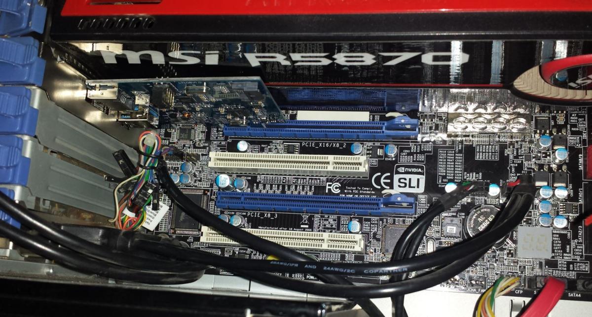

Συμφωνα με τα παραπανω και την φωτογραφια που παραθετω ειμαι οκ!
δεν χωραει σε απλη pci λογου μεγεθους της 5870
και την εχω βαλει σε pci-e
( Και η αληθεια ειναι οτι δεν κουμπωνει σε κανονικη σλοτ, μονο σε pci-e )

Τσεκαρα και με το gpuz και ειμαι ενταξει
