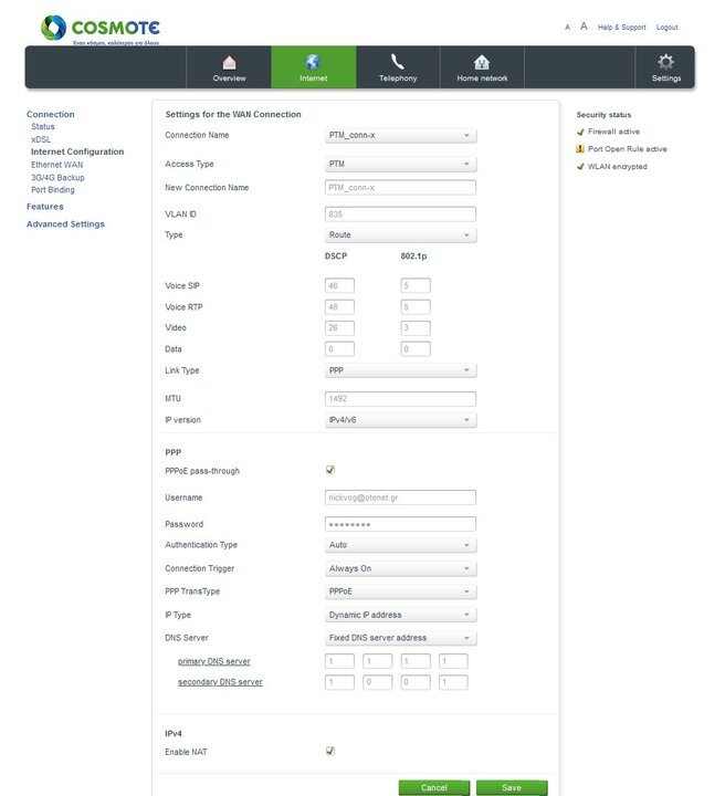

Καλησπέρα σε ΟΛΟΥΣ και ΟΛΕΣ εδώ !!
Μία ερώτηση για το συγκεκριμένο router που μου έχει δώσει ο ΟΤΕ (πάει καιρός) για 50αρα vdsl.
Γνωρίζει κανείς πως μπορώ να αλλάξω χειροκίνητα την ipv6 DNS ???
Στην καρτέλα "Internet" και στην επιλογή στα αριστερά "Internet Configuration" ΔΕΝ υπάρχει επιλογή για αλλαγή της ipv6 DNS (μόνο της ipv4).
Επισυνάπτω screenshot
Μήπως προηγουμένως πρέπει να πάω κάπου αλλού να ενεργοποιήσω κάτι για να εμφανιστεί η επιλογή ?
Ευχαριστώ εκ των προτέρων για την όποια απάντηση.
