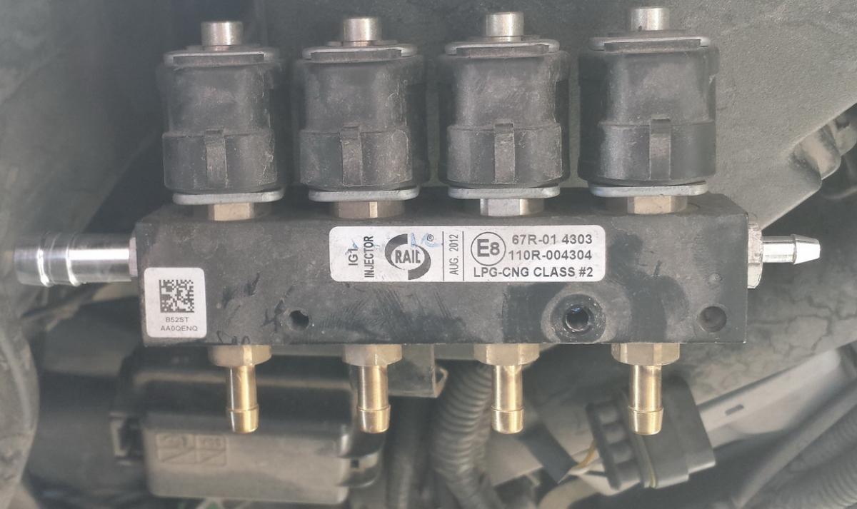

Γιάννης Platano Δημοσ. 30 Μαΐου 2014 Μέλος Δημοσ. 30 Μαΐου 2014 Τελικα το ξαναεκανε χθες το αμαξι και αφαιρεσαν την "μπεκιερα" για ελεγχο και επισκευή ή αντικατασταση . Τωρα το αμαξι είναι με βενζινη μεχρι την Τριτη
