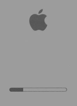

ChrisAce Δημοσ. 15 Μαΐου 2014 Μέλος Δημοσ. 15 Μαΐου 2014 Είναι ο WD 1TB οπότε δεν με καλύπτει. Με τα πολλά ξαναείδα μέσω του disk utility το macintosh HD partition με όλα τα αρχεία μου μην μπορώντας βέβαια να κάνω backup τίποτα. Δεν δοκίμασα να κάνω πάλι repair γιατί έτσι και αλλιώς δεν θα ολοκληρωνόταν οπότε δοκίμασα κατευθείαν να κάνω restart και μου εμφάνισε κανονικά το macintosh HD να επιλέξω για startup disk και το επέλεξα..έτσι ξαναγύρισα στην πρώτη εικόνα μετα την διακοπή τις ΔΕΗ.. Όταν τελιώνει η μπάρα απλά σβήνει ο imac..
