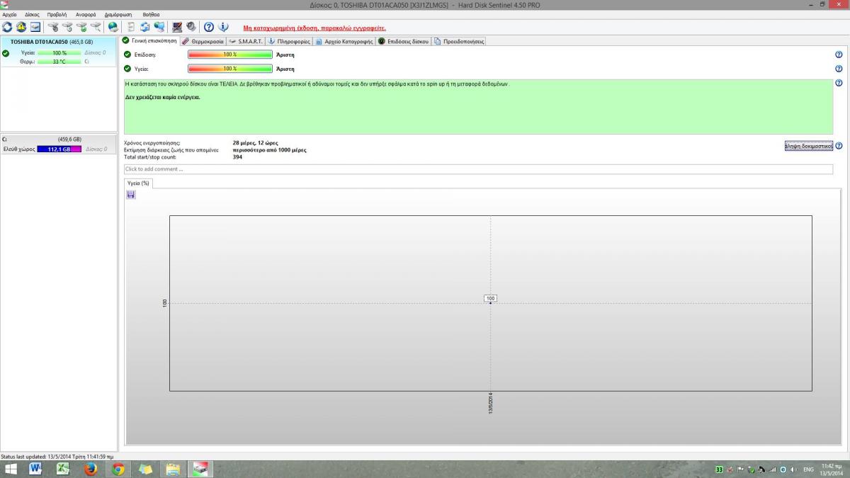

gogoulini79:P Δημοσ. 13 Μαΐου 2014 Μέλος Δημοσ. 13 Μαΐου 2014 αυτα τα αποτελεσματα του βγαλε το sentinel ο υπολογιστης ειναι ολοκαινουριος τον πηρε τα χριστουγεννα! δεν δικαιολογουνται τετοια προβληματα!!
selianx Δημοσ. 13 Μαΐου 2014 Δημοσ. 13 Μαΐου 2014 Ο δίσκος είναι άριστος.Έχει κάνει -λίγο πριν εμφανιστεί το πρόβλημα- προσθήκη κάποιου hardware, περιφερειακού ή εφαρμογής στον υπολογιστή; Αν ναι ας το αφαιρέσει όταν του ξαναεμφανίσει πρόβλημα να δει μήπως είναι αυτό υπαίτιο. Ας κοιτάξει να δει αν έχει όλα τα drivers updated, καθώς και αυτά στο windows update.Για μένα, αν έχει πολλά αρχεία που θέλει να κρατήσει ή προγράμματα, ας περιμένει να δει πως θα πάει μετά την επιδιόρθωση. Αν του ξαναεμφανίσει πρόβλημα, τότε να κοιτάξει για ένα clean install να είναι σίγουρος ότι το πρόβλημα δεν είναι στο OS.Αν δεν έχει αρχεία ή προγράμματα πολλά, ας κάνει τώρα να ξεμπερδεύει. 1
