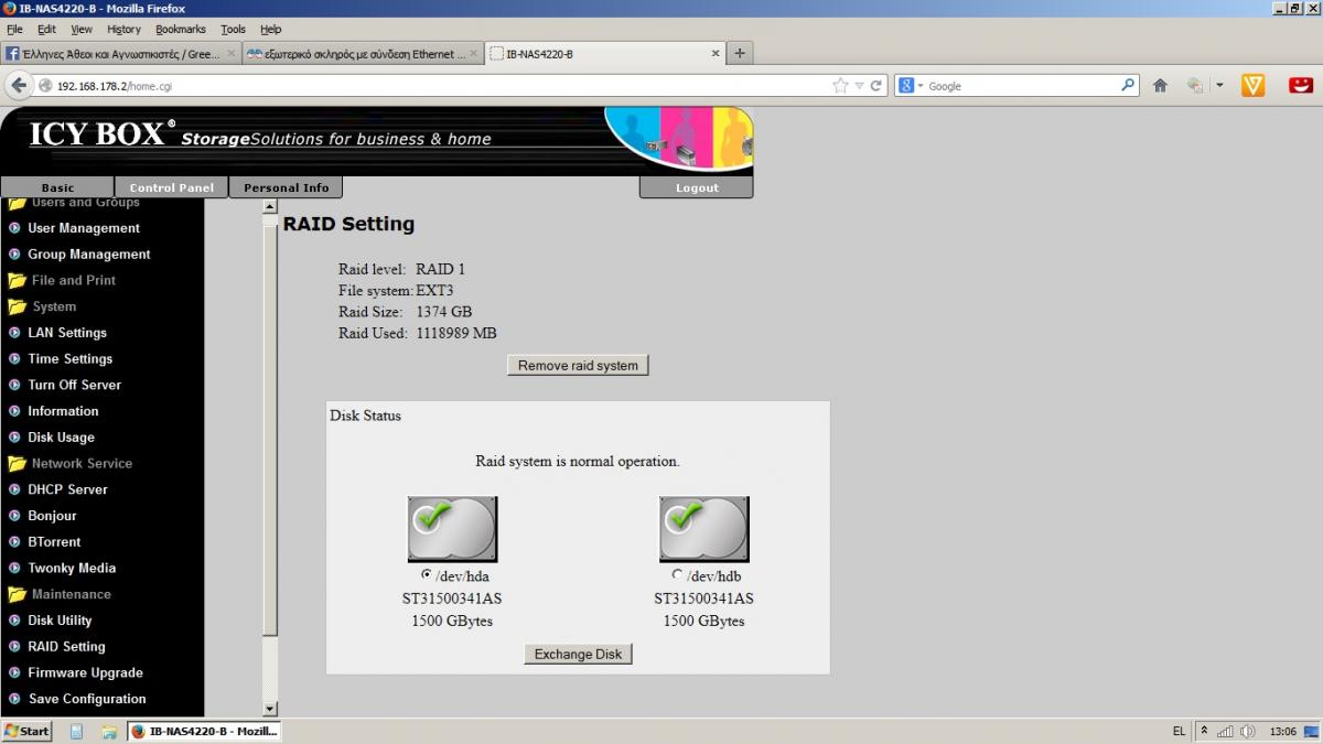

Euclides Δημοσ. 16 Μαΐου 2014 Δημοσ. 16 Μαΐου 2014 υπαρχει καποιος οδηγος για να καταλαβω πως λειτουργει και τι πρεπει να κανω?? Υπαρχει αλλος τροπος περα απο το raid για να ειμαι εξασφαλισμενος οτι δεν θα χασω τα δεδομενα ? O κάθε κατασκευαστής έχει άλλη λογική. Το menu του δικού μου NAS είναι κάπως έτσι: Ο πιό απλός τρόπος να μην χάσεις δεδομένα, είναι να κρατάς backup σε έναν εξωτερικό USB δίσκο.
