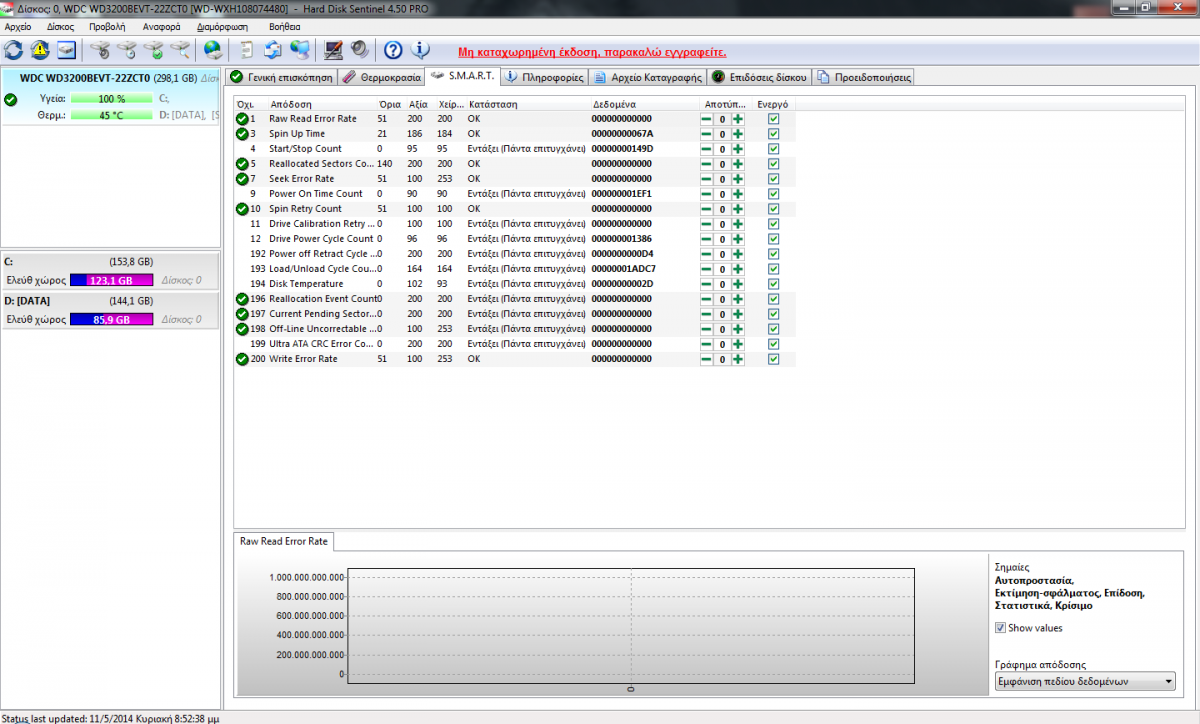

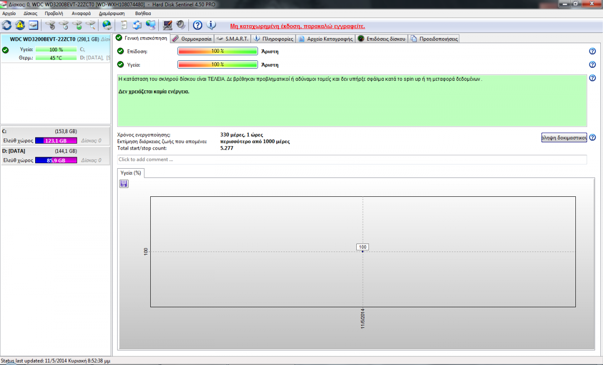

.::NikoS::. Δημοσ. 14 Μαΐου 2014 Μέλος Δημοσ. 14 Μαΐου 2014 Xristara δεν γεμίζει η ram. 4giga φοράει και μου το έχει κάνει και αμέσως μόλις ανοίγει. (δεν τρέχει τίποτε στην εκκίνηση εκτός από Avast) Γενικώς η αδερφή μου χρησιμοποιεί μόνο κάνα firefox με 1-2 καρτέλες οπότε ούτε τότε παίζει να γεμίζει η ram. Θερμοκρασία ακόμα και όταν είχε πρόβλημα για ένα διάστημα που δεν ειχε καθαριστεί, τέτοιο πράγμα δεν έκανε. Πλέον: CPU κάνα 40αρι ήταν και GPU πάνω από 60 δε πάει σε idle. Και ο δίσκος γύρω στους 41 βαθμούς ήταν. Ανοίχτηκε πάντως προχτές, ήταν πεντακάθαρο από την τελευταία φορά που το είχα καθαρίσει και είχαν μπει πάστες. Το μοναδικό πράγμα που γνωρίζω ότι έχει πρόβλημα είναι η GPU (8600GT κλασσικά και δουλεύει προσωρινά με επισκευή με θερμοπίστολο ) αλλά εκτός του ότι δε φαίνεται να σχετίζεται το ένα με το άλλο, το έκανε και πολύ πριν χαλάσει η κάρτα. Κώστα έχω βάλει φωτό από HDSentinel, δε μου φαίνεται κάτι στραβό στον δίσκο. Στην καρτέλα SMART δε ξέρω βέβαια αν κάποιος βρει κάτι γιατι εγώ δε τα γνωρίζω καλά όλα εκεί πέρα. Ποιος ξέρει, μπορεί να μη το ξανακάνει γιατί εβαλα και κάποια updates χτες και κάτι drivers είχε στα προτεινόμενα. Το μοντέλο αυτό γράφει από κάτω και το ανέφερα γιατί ξέρω πως υπάρχουν πολλά 7720G με διαφορετικούς επεξεργαστές και κάρτες γραφικών. Core duo T9300 DDR2 4GB ram νομίζω samsung (2x2GB) 8600mGT WD HDD (φαίνεται στο HDSentinel στη φωτό)
