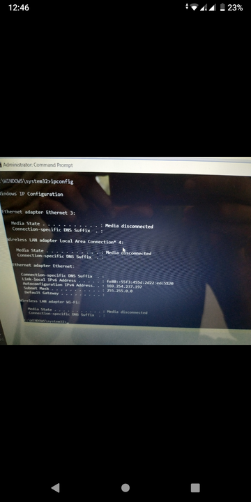

μπαρμπαγιωργος Δημοσ. 13 Σεπτεμβρίου 2019 Δημοσ. 13 Σεπτεμβρίου 2019 (επεξεργασμένο) 21 ώρες πριν, poulinos είπε το κανεις hard reset. το συνδεεις με ενα Pc με ethernet.πας σε cmd και κανεις Ipconfig.βλεπεις τι εχει ως default gateway.δοκιμαζεις να συνδεθεις σε αυτην την ip.μετα θα κοιταγα και για firmware update. θα πρεπει μετα να του κλεισεις dhcp και να το βαλεις στο ιδιο δικτυο με το adsl router που εχεις.αν το adslrouter ειναι πχ 192.168.1.1 τοτε αυτο το βαζεις 192.168.1.254. δες για Manual online αν βρεις.κακη αγορα.ισως να βρεις το Manual στο site της tenda αφου το Plaisio μαλλον απο εκει τα παιρνει.βλεπεις το ιδιο σασι σε 2-3 εταιρειες. Όταν πατάω ipconfig, αφού έχω συνδεθεί στο repeater με ethernet, μου βγάζει αυτό: Επεξ/σία 13 Σεπτεμβρίου 2019 από μπαρμπαγιωργος
poulinos Δημοσ. 13 Σεπτεμβρίου 2019 Δημοσ. 13 Σεπτεμβρίου 2019 2 hours ago, μπαρμπαγιωργος said: Όταν πατάω ipconfig, αφού έχω συνδεθεί στο repeater με ethernet, μου βγάζει αυτό: καντο Hard reset.και δες στο manual τι ip εχει.οπως το βλεπω ή δεν εχει γίνει Hard reset ή για καποιο λογο δεν τραβας ip απο τον Dhcp.και το θεωρω δυσκολο εως απιθανο να εχει σαν default επιλογη να τραβαει ip απο dhcp. οταν βλεπεις 169.χ.χ.χ σημαινει οτι δεν εχει παρει Ip.θα πρεπει να δεις κατι σε στυλ 192.168.1.χ subnet 255.255.255.0 gateway 192.168.1.x.
μπαρμπαγιωργος Δημοσ. 13 Σεπτεμβρίου 2019 Δημοσ. 13 Σεπτεμβρίου 2019 1 ώρα πριν, poulinos είπε καντο Hard reset.και δες στο manual τι ip εχει.οπως το βλεπω ή δεν εχει γίνει Hard reset ή για καποιο λογο δεν τραβας ip απο τον Dhcp.και το θεωρω δυσκολο εως απιθανο να εχει σαν default επιλογη να τραβαει ip απο dhcp. οταν βλεπεις 169.χ.χ.χ σημαινει οτι δεν εχει παρει Ip.θα πρεπει να δεις κατι σε στυλ 192.168.1.χ subnet 255.255.255.0 gateway 192.168.1.x. Το έχω κάνει ρεσετ πολλές φορές. 192.168.0.254 γράφει τι αυτοκόλλητο
