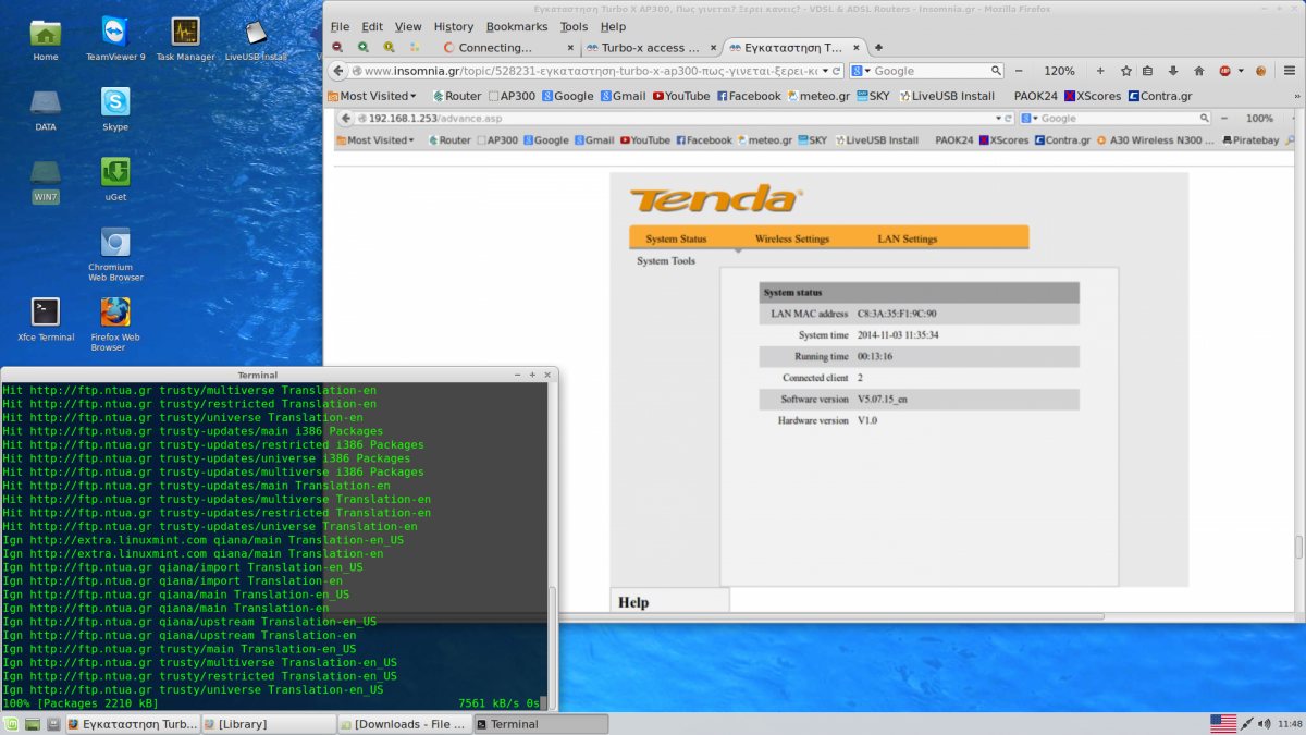

ydrohoos Δημοσ. 3 Νοεμβρίου 2014 Δημοσ. 3 Νοεμβρίου 2014 για repeater το θες ή για access point/?πιο πανω εχουν γραψει καποιες οδηγιες. τωρα ειτε για Repeater ειτε για access point θα πρεπει να του βαλεις α.μια Ip που να ειναι στο ιδιο δικτυο με το adsl router.πχ αν το adsl router ειναι 192.168.1.254 να του δωσεις 192.168.1.253. αν ειναι το adsl router 192.168.0.1 τοτε του δινεις 192.168.0.254 κτλ. β.του κλεινεις τον dhcp γιατι δεν χρειαζεται.σε σπανιες περιπτωσεις τον αφηνουμε ανοιχτο αν τρωει κολλημα καμια συσκευη και δεν παιρνει ip και εκει συνηθως του βαζεις αλλο Ip range απο του adsl router. τωρα αυτο το πραγμα δεν ξερω αν εχει κανα firmware update απο τo site της Tenda που εγραψε ο φιλος πιο πανω ετσι για να το κανεις προληπτικα. Καλημερα Εχει και firmware upgrade (V5.07.15_EN ειναι το τελευταιο) και το εκανα σημερα στο δικο μου ολα ειναι ΟΚ. το μονο που αλλαζει ειναι οτι απο TURBO-X εχει τωρα λογοτυπο TENDA. http://www.tenda.cn/...x?productid=406
