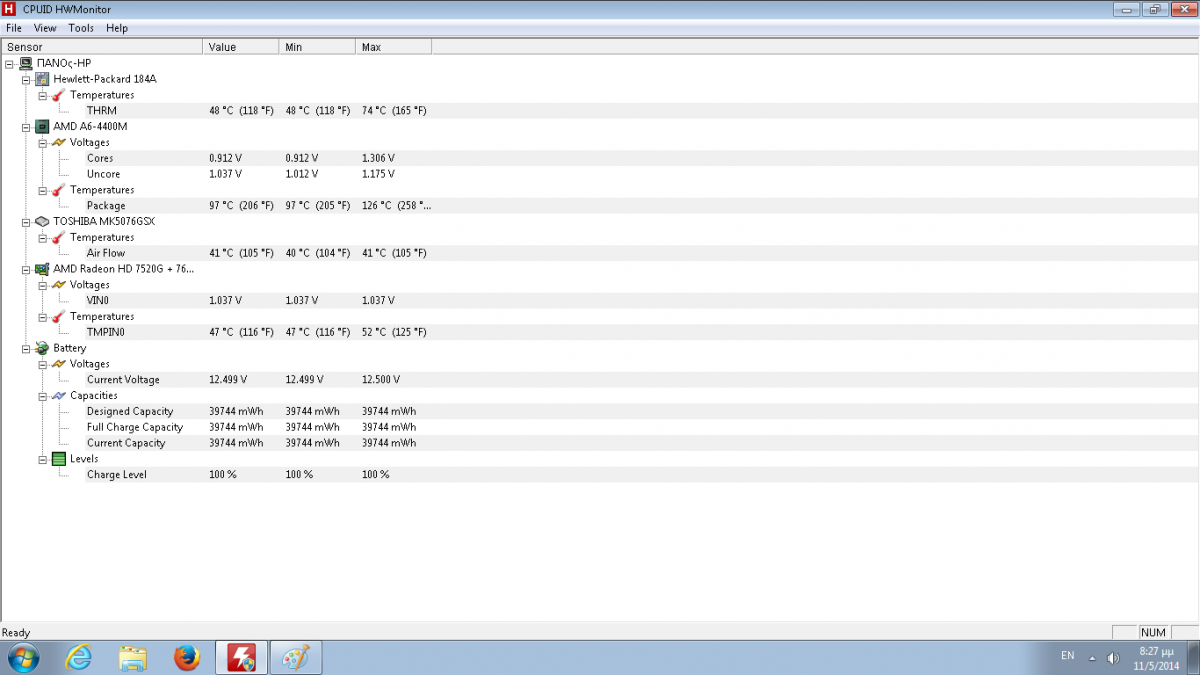

auron10000 Δημοσ. 11 Μαΐου 2014 Μέλος Δημοσ. 11 Μαΐου 2014 Συγνωμη δικο μου το λαθος που νομιζα οτι εγραψα αυτες τις επιλεον πληροφοριες.Λοιπον το λαπτοπ μου ειναι το εξης http://h10025.www1.hp.com/ewfrf/wc/document?docname=c03382798&cc=gr&dlc=el&lc=el&jumpid=reg_r1002_grel_c-001_title_r0001 με το hd sentinel μου βγαζει οτι ο δισκος ειναι 100% υγιης εδω και καιρο.Τωρα θα τρεξω και τα υπολοιπα Οριστε οι θερμοκρασιες με το HWmonitor αν και με το speed fan δειχνει αλλες θερμοκρασιες για τον επεξεργαστη αυτες οι θερμοκρασιες ειναι χωρις καποια αλλη δραστηριοτητα απο μενα

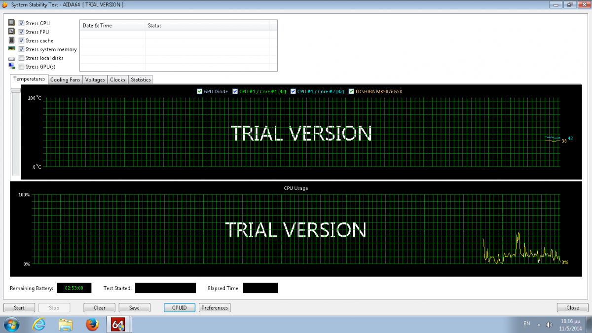

nikos903 Δημοσ. 11 Μαΐου 2014 Δημοσ. 11 Μαΐου 2014 O επεξεργαστής ζεματάει ή ιδέα μου είναι; 100 βαθμοί.... Καθάρισμα και αλλαγή πάστας σε πρώτη φάση. On second thought.... Εγγύηση δεν έχει; Αμα έχει τους τον πας πίσω και τους λες για τα 100ρια και στο καθαρίζουν free και χωρίς να παραβιάσεις την εγγύηση. Edit Edit Edit.... Δηλαδή το speedfan πόσο δείχνει; Κατέβασε και το AIDA και δες και εκεί πόσο λέει... Ο ανεμιστήρας δουλεύει; ο αέρας που βγαίνει απο το πλάι είναι ζεστός;
Euclides Δημοσ. 11 Μαΐου 2014 Δημοσ. 11 Μαΐου 2014 127οC θερμοκρασία και αναρωτιέσαι γιατί κλείνει? Το έχεις καθαρίσει ποτέ? Αν όχι, άμμεσο καθάρισμα. http://www.youtube.com/watch?v=4UYNgNNAjxI

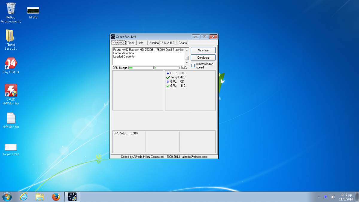

auron10000 Δημοσ. 11 Μαΐου 2014 Μέλος Δημοσ. 11 Μαΐου 2014 ξαναλεω δεν ξερω καταποσο μπορω να βασιστω στις θερμοκρασιες που μου δειχνει γιατι με αλλα προγραμματα δεν πηγαινει 120 δεν δειχνει να πηγαινει τοσο O επεξεργαστής ζεματάει ή ιδέα μου είναι; 100 βαθμοί.... Καθάρισμα και αλλαγή πάστας σε πρώτη φάση. On second thought.... Εγγύηση δεν έχει; Αμα έχει τους τον πας πίσω και τους λες για τα 100ρια και στο καθαρίζουν free και χωρίς να παραβιάσεις την εγγύηση. Edit Edit Edit.... Δηλαδή το speedfan πόσο δείχνει; Κατέβασε και το AIDA και δες και εκεί πόσο λέει... Ο ανεμιστήρας δουλεύει; ο αέρας που βγαίνει απο το πλάι είναι ζεστός; εγγυηση ειχε το πηγα αρκετες φορες και ελειξε.Στην αρχη μου δωσαν καινουργιο,μετα ανεμιστηρα στο καινουργιο,την επομενη μητρικη και την τελευταια φορα που το πηγα πριν ληξη η εγγυηση επεξεργαστη.Κατεβαζω το Aida64 και θα αναφερω τις θερμοκρασιες που δειχνει Απο οτι βλεπω speed fun και aida 64 συμφωνουνε ποιο πολυ σε αντιθεση που αυτην την στιγμη το hw monitor δειχνει ακομη 90αρη...
Euclides Δημοσ. 11 Μαΐου 2014 Δημοσ. 11 Μαΐου 2014 ξαναλεω δεν ξερω καταποσο μπορω να βασιστω στις θερμοκρασιες που μου δειχνει γιατι με αλλα προγραμματα δεν πηγαινει 120 δεν δειχνει να πηγαινει τοσο Δεν χρειάζεται να στο δείξει κανένα άλλο πρόγραμμα. Στο δείχνει ο υπολογιστής που κλείνει.
