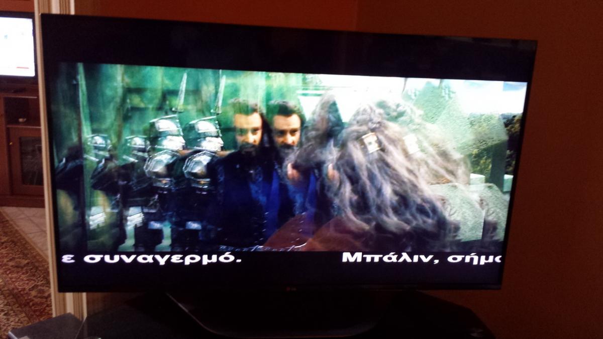

Γιαννη,  μονο με τους υποτιτλους εχεις θεμα?  την εικονα την βλεπεις σωστα?

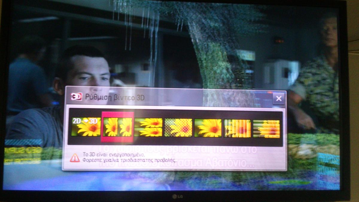

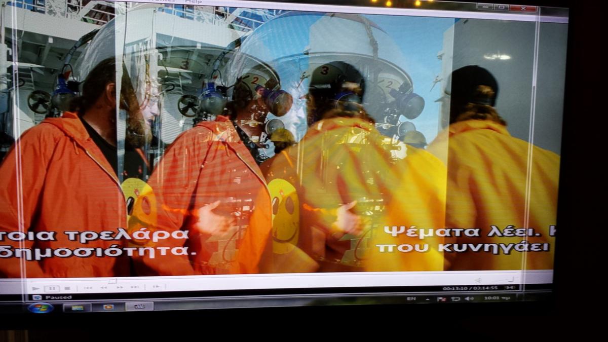

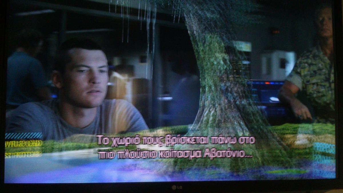

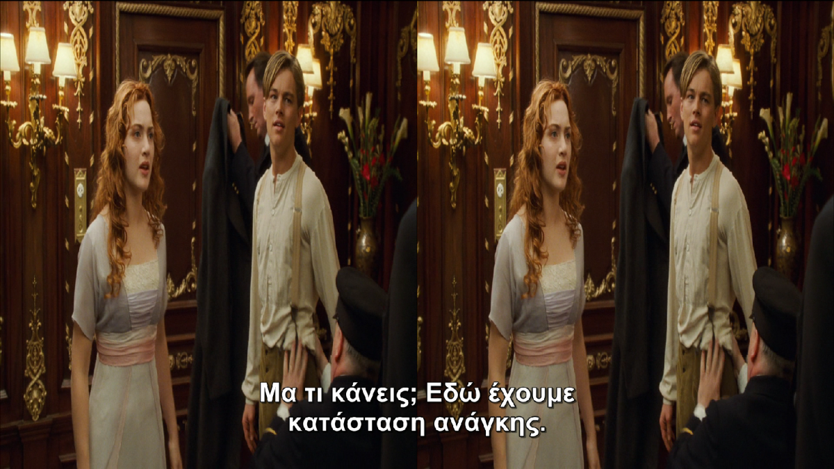

οι υποτιτλοι στις 3D ταινιες, σημειωτεον, ειναι σε αυτη τη μορφη...

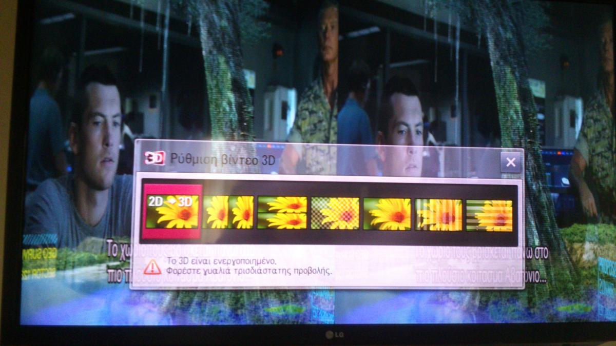

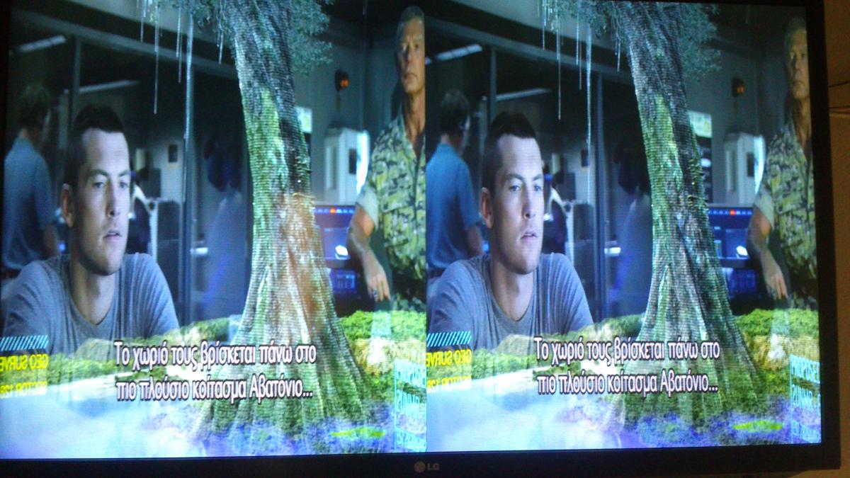

κοιτα στις φωτο που σου τραβηξα απο την δικη μου τηλεοραση πως γινεται 3D, βημα βημα, παιζοντας την ταινια με τον MPC-HC x64.

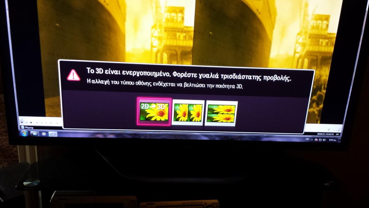

Η εικονα ειδικα στον Τιτανικο είναι χαλια . Στην άλλη είναι πιο καλη αλλα με τους υποτιτλους πρόβλημα

παντως η εικονα ειναι μπερδεμενη..!  εψαξες στις ρυθμισεις της τηλεορασης, μεσα στο 3D, να δεις μηπως θελει καποια αλλαγη?   κοιτα την ρυθμιση "Αριστερα-Δεξια" - "Δεξια-Αριστερα"..!!

τις ρυθμισεις του 3D της τηλεορασης, τις κοιταξες?
τις βρισκεις πατωντας το Q.menu κατα τη διαρκεια αναπαραγωγης της ταινιας.

με αυτο το μενου, μεσα στην ταινια (καθως παιζει δλδ), σου βγαζει ενα μενου με διαφορες ρυθμισεις.
π.χ., να παιζει τα καρε "αριστερα-δεξια" ή "δεξια-αριστερα" αναλογα που το βλεπεις πιο καθαρο, ρυθμισεις για το βαθος του 3D, και διαφορα αλλα.. που δεν τα θυμαμαι τωρα..!!  ειναι δλδ, ενα υπομενου ρυθμισεων στην ουσια.
σορρυ, δεν το προσεξα οτι το γραφει εκει..!!

Για την τηλεοραση - βεβαιωσου οτι στην επιλογη "Αναλογια οθονης" ειναι στο "Μονο σκαναρ", ετσι ωστε η Επιφανια εργασιας του υπολογιστη να πιανει ολη την οθονη. Εγω στην αρχη το ειχα στο 16:9 και απο τις ρυθμισεις της καρτας γραφικων επρεπε να την μεγαλωσω λιγο. Οταν εβαζα 3D ομως ηταν θολα και φαινοταν πεπριπου σαν την τελευταια εικονα που εχεις.
Κατα τα αλλα - οπως σου εχον πει ηδη τα παιδια: κανεις την ταινια full screen και πατας την αναλογη επιλογη στο 3D της τηλεορασης.
Για τους υποτιτλους - εγω συνηθως τους βρισκω σε κανονικη srt μορφη και χρησιμοποιο το 3Dsubtitler για να τις μετατρεψω στην καταλληλη μορφη.
Οδηγιες μπορεις να βρεις εδω http://www.techne.gr/threads/10282-%CE%A0%CF%8E%CF%82-%CE%BD%CE%B1-%CE%BC%CE%B5%CF%84%CE%B1%CF%84%CF%81%CE%AD%CF%88%CE%B5%CF%84%CE%B5-%CE%AD%CE%BD%CE%B1%CE%BD-%CF%85%CF%80%CF%8C%CF%84%CE%B9%CF%84%CE%BB%CE%BF-%CF%83%CE%B5-3D
