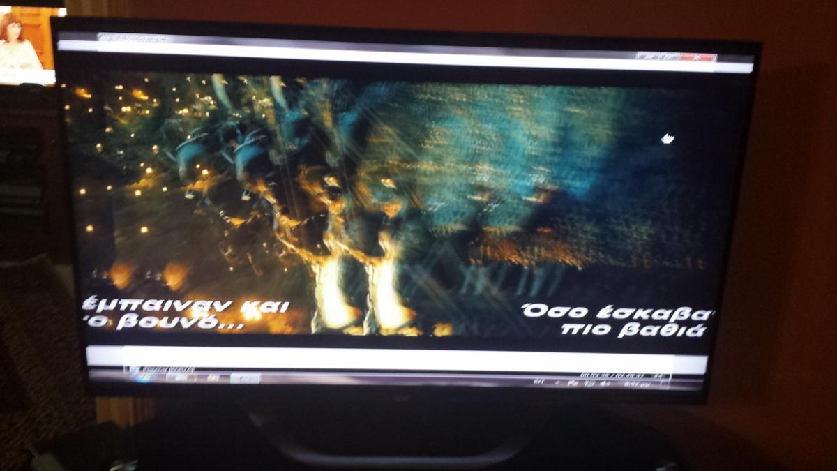

Δοκιμασα χθες αλλα μου την εδειχνε στην οθονη χωρισμενη σε δυο μερη .Ισως επειδή ηταν μικρες σε μέγεθος και όχι blue ray
Σημερα θα δοκιμασω ταινιες των 8+GB

Φιλε Γιαννη, σωστα στα δειχνει σε 2 μερη. ειναι SBS (Side By Side) η ταινια. υπαρχουν σε διαφορες μορφες, θα βρεις και ταινια που τα 2 μερη ειναι πανω- κατω (Over-Under).
εσυ αυτο που κανεις οταν θελεις να δεις 3D, ακολουθεις τα εξης απλα βηματα
1 βαζεις την ταινια να παιζει, με τον player που θες (MPC -VLC...)
2 αν εχεις κανει επεκταση επιφανειας, και οχι clone, μεταφερεις το παραθυρο του player στην τηλεοραση σου. (σημειωτεον, καλυτερα να εχεις επεκταση επιφανειας και ΟΧΙ clone, διοτι, εαν το μονιτορ σου δεν ειναι 3D -που μαλλον δεν ειναι- μπορει να εχεις θεμα...!)
3 αφου το μεταφερεις στην τηλεοραση και το βαλεις Fullscreen, πατας το κουμπακι "3D"  στο τηλεκοντρολ της τηλεορασης, και ανοιγει καποιες επιλογες, ωστε να "ενωσει" τα 2 καρε, κια να μπορεις να δεις 3D..!!  εχει τις επιλογες που ανεφερα ποιο πριν, SBS, O-U, και καποιες αλλες.
εσυ αν εχεις 2 καρε δεξια αριστερα, πατας το SBS..!!
4 φορας τα γυαλια σου και καθεσαι και βλεπεις την ταινια..!
οτι αλλο θες ρωτα..!

Τελικα καταφερα να δω 3d αν και όχι με πολύ καλη εικονα αλλα εχει πρόβλημα με τους υποτιτλους
Χρησιμοποιησα MPC

2  αυτο παει στο οτι, αν εχεις μονιτορ που δεν υποστηριζει 3D, αλλα η τηλεοραση ειναι 3D, και εχεις ρυθμισει τις 2 οθονες να δειχνουν το ιδιο υλικο (CLONE), το μονιτορ δεν θα μπορει να σου δειξει 3D..! αρα μπορει να μην βλεπει την ταινια καθολου σαν 3D.!  δεν το εχω δοκιμασει, δεν ξερω.
αν το δικο σου μονιτορ ειναι 3D, τοτε δεν θα εχεις κανενα τετοιο θεμα..!
εγω την τηλεοραση την εχω σε επεκταση επιφανειας, οποτε δεν εχω τετοιο θεμα..! εδω μπαινει και η "μεταφορα παραθυρου". οταν λεω μεταφερεις το παραθυρο του player, εννοω, οτι οταν εχεις σε επεκταση επιφανειας, τις 2 οθονες, σημαινει οτι η επιφανεια εργασιας συνεχιζεται-επεκτεινεται και στην 2η οθονη. αρα για να παει το παραθυρο του player σε αυτη την οθονη πρπει να το πιασεις με το ποντικι και να το συρεις στην 2η οθονη σου..!!  και εκει....
3  μεγιστοποιεις το παραθυρο σε ολη την οθονη (fullscreen) ωστε να μην βλεπεις τα πλαισια του παραθυρου, γυρω γυρω, αλλα μονο την εικονα της ταινιας..!!
ποσο πιο αναλυτικος να γινω,  δεν ξερω..!!

φιλε γιαννη για δες εδω για τους υποτιτλους σου μηπως σε βοηθησει
http://www.insomnia.gr/topic/417710-%CF%80%CF%81%CE%BF%CE%B2%CE%BB%CE%B7%CE%BC%CE%B1-%CE%BC%CE%B5-%CF%85%CF%80%CE%BF%CF%84%CE%B9%CF%84%CE%BB%CE%BF%CF%85%CF%82-%CE%B3%CE%B9%CE%B1-3d-%CF%84%CE%B1%CE%B9%CE%BD%CE%B9%CE%B5%CF%82/
κοιτα το παραπανω.  ή αλλιως ψαξε και βρες αλλους υποτιτλους 3D που να ειναι σωστοι...!!
