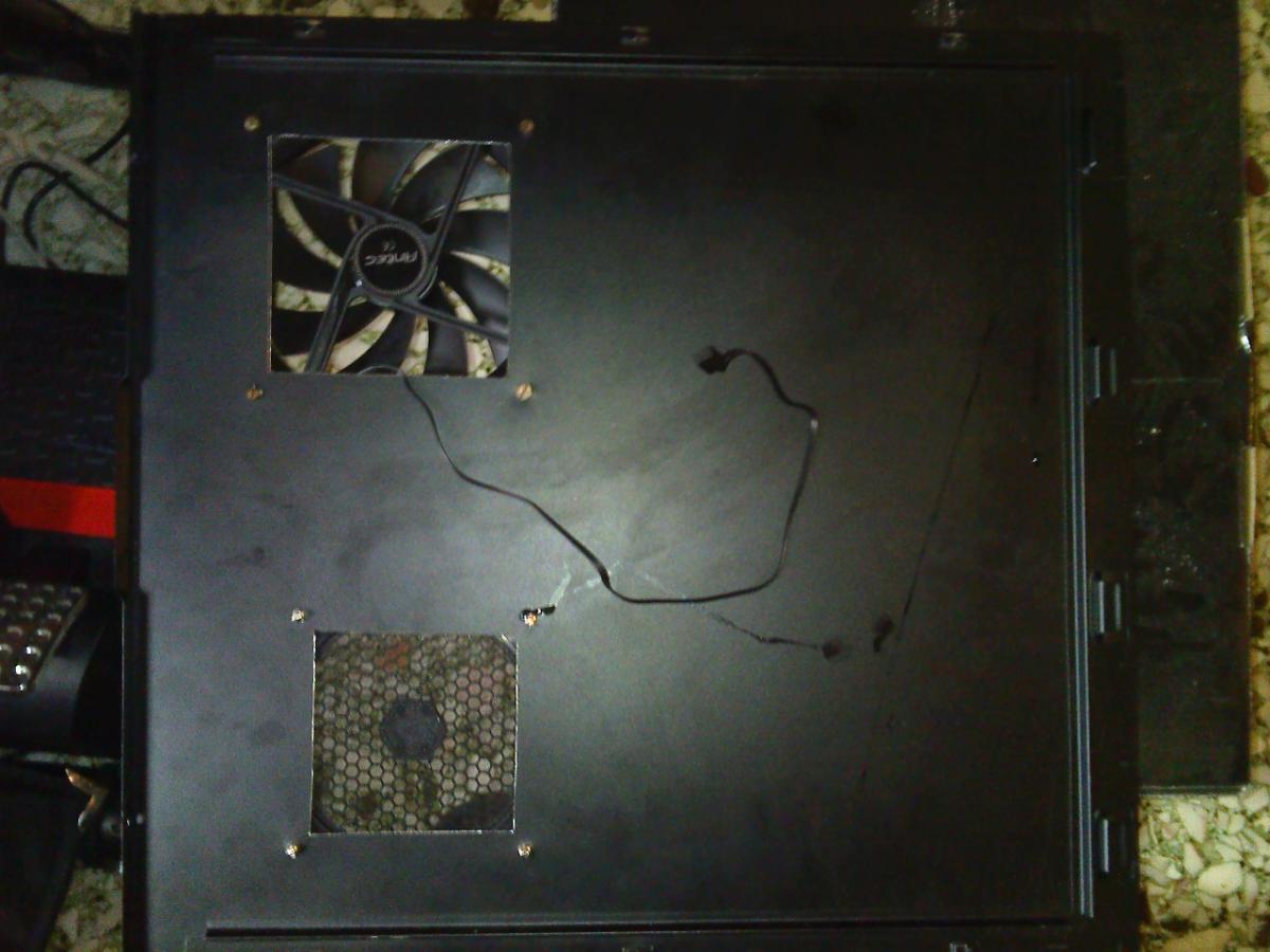

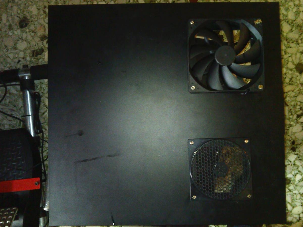

Mitsos_The_Great Δημοσ. 12 Μαΐου 2014 Δημοσ. 12 Μαΐου 2014 Satripani που ακριβώς τοποθέτησες τον ανεμιστήρα πίσω; Ακριβώς στο socket ή δίπλα που είναι τα vrms; Πέρα ότι δεν σου κάνει throtting, οι θερμοκρασίες είναι ίδιες;
satripani Δημοσ. 12 Μαΐου 2014 Μέλος Δημοσ. 12 Μαΐου 2014 βρήκα στο site της amd αυτό εάν σε βοηθάει APM Master Mode is your problem. According to the AMD FX Tuning Guide http://sites.amd.com/us/Documents/AMD_FX_Performance_Tuning_Guide.pdf http://forums.amd.com/game/messageview.cfm?catid=456&threadid=172886&enterthread=y μα και το throttling θέμα ρεύματος είναι η μητρική μειώνει το ρεύμα στον cpu για να του ρίξει την θερμοκρασία και λογικά όταν το prime 95 δει ότι λείπει ρεύμα λογικά θα πετάξει εrror http://www.tomshardware.co.uk/forum/278857-28-prime95-fatal-error άσε που διαβάζω τα χειρότερα γιαυτό το πρόγραμμα A lot of people recommend against using Prime95 with Haswell CPUs because of voltage issues. Use AIDA64 yeah its true prime 95 does not work well because of throttling in haswells Prime95 tends to cause random temp spikes and also increases the CPU voltage under heavy loads. εφόσον όμως μου λες ότι core temp είναι 50 και βαράει throttle τότε κάποιο θέμα έχεις εφόσον είσαι μέσα σε εγγύηση δεν πας να τα γυρίσεις πίσω? (μην ξεχάσεις να τα κάνεις όλα reset πριν γιατί θα σε πουν κακό overclocker και θα στο γυρίσουν πίσω) κανε και ένα stress test με aida64 extreme καταρχην δεν εγραψα πουθενα οτι ειμαι expert . αν ναι δειξτο μου. το ψαχνω οσο μπορω και τιποτα παραπανω. οταν ξεκιναει μια συζητηση καλο ειναι να το διαβαζουμε ολο το θεμα. αν βαριομαστε ας μην συμμετεχουμε. γραφω λοιπον στην αρχη - ''δεν μου πεταει σφαλμα στο prime95 ''παρ'ολα τα ανεβοκατεβασματα της συχνοτητας'' αλλα φανταζομαι οτι κανονικα αυτο δεν θα πρεπει να συμβαινει.'' ενω εσυ λες ''μα και το throttling θέμα ρεύματος είναι η μητρική μειώνει το ρεύμα στον cpu για να του ρίξει την θερμοκρασία και λογικά όταν το prime 95 δει ότι λείπει ρεύμα λογικά θα πετάξει εrror'' εγω λοιπον ειδα στην πραξη οτι οταν κανει throttling ΔΕΝ πεταει error. απο εκει και περα εσεις ξερετε εσεις μας λετε. ποιο κατω γραφεις - ''εφόσον όμως μου λες ότι core temp είναι 50 και βαράει throttle τότε κάποιο θέμα έχεις εφόσον είσαι μέσα σε εγγύηση δεν πας να τα γυρίσεις πίσω?΄΄ και εφοσον εξηγησα οτι ειναι το κουτι εντελως κλειστο απο πισω και ολο το προβλημα δημιουργειται απο εκει εγω φταιω που ουτε αυτο το διαβασες ; ειπαμε επισης οτι σε εναν βαθμο φταιει και η μητρικη. αλλα και ποιος μου λεει οτι αν παρω μια asus sabertooth 990fx r2.0 με κλειστο το καπακι απο πισω οτι δεν θα το κανει ; δωστε μου εσεις μια να το δοκιμασω και να σας πω τα αποτελεσματα. τωρα το να τα παω ολα πισω , ασε να μην το σχολιασω. Satripani που ακριβώς τοποθέτησες τον ανεμιστήρα πίσω; Ακριβώς στο socket ή δίπλα που είναι τα vrms; Πέρα ότι δεν σου κάνει throtting, οι θερμοκρασίες είναι ίδιες; οι θερμοκρασιες ειναι ιδιες,ομως throttling δεν κανει ουτε οταν τον ανεβασα στα 4.8 με περισσοτερο ρευμα. το προβλημα ειναι το κλειστο πλαινο καπακι. κραταει ολη την θερμοτητα μεσα και γινεται φουρνος. να σου δειξω και τι εκανα. πηγα και το εκοψα σημερα σε δυο σημεια . εβαλα εναν 140 ανεμιστηρα επανω και κατω το ανοιξα για την ροη του αερα βαζοντας και ενα 120mm fan filter για να μην ειναι γυμνο. ενταξει πολυ προχειρο ειναι,αλλα η δουλεια εγινε. εδω οι φωτο - λοιπον το προβλημα λυθηκε το θεμα μπορει να κλειδωσει. ελπιζω να φανει σε καποιον στο μελλον χρησιμο. 2
Mitsos_The_Great Δημοσ. 12 Μαΐου 2014 Δημοσ. 12 Μαΐου 2014 Ωραίος ο παίκτης . Το έκανα κι εγώ σήμερα με το Fan από την stock ψύκτρα του FX 8320 χωρίς όμως να τρυπήσω το πλαινό καπάκι με αποτέλεσμα να γίνεται ΟΝΤΩΣ φούρνος εκεί μέσα. Το μικρό αυτό FAN χτυπάει μόνο τα vrms, δηλαδή λίγο δεξία από εκεί που είναι το socket. ΔΕΝ είχα throtting αλλά έχω πολύ θόρυβο με το ανεμιστηράκι της AMD.
sirboux Δημοσ. 12 Μαΐου 2014 Δημοσ. 12 Μαΐου 2014 καταρχην δεν εγραψα πουθενα οτι ειμαι expert . αν ναι δειξτο μου. ειπα εγω ποτε κατι τετοιο?αυτο που κολαει ''δεν μου πεταει σφαλμα στο prime95 ''παρ'ολα τα ανεβοκατεβασματα της συχνοτητας'' αλλα φανταζομαι οτι κανονικα αυτο δεν θα πρεπει να συμβαινει.'' ενω εσυ λες ''μα και το throttling θέμα ρεύματος είναι η μητρική μειώνει το ρεύμα στον cpu για να του ρίξει την θερμοκρασία και λογικά όταν το prime 95 δει ότι λείπει ρεύμα λογικά θα πετάξει εrror'' εγω λοιπον ειδα στην πραξη οτι οταν κανει throttling ΔΕΝ πεταει error. απο εκει και περα εσεις ξερετε εσεις μας λετε. με λίγα λόγια σε άφησα να καταλάβεις ότι θα έπρεπε να πετάξει error όπως κάνει σε εμένα 'εφόσον όμως μου λες ότι core temp είναι 50 και βαράει throttle τότε κάποιο θέμα έχεις εφόσον είσαι μέσα σε εγγύηση δεν πας να τα γυρίσεις πίσω?΄΄ και εφοσον εξηγησα οτι ειναι το κουτι εντελως κλειστο απο πισω και ολο το προβλημα δημιουργειται απο εκει εγω φταιω που ουτε αυτο το διαβασες ; ειπαμε επισης οτι σε εναν βαθμο φταιει και η μητρικη. αλλα και ποιος μου λεει οτι αν παρω μια asus sabertooth 990fx r2.0 με κλειστο το καπακι απο πισω οτι δεν θα το κανει ; δωστε μου εσεις μια να το δοκιμασω και να σας πω τα αποτελεσματα. τωρα το να τα παω ολα πισω , ασε να μην το σχολιασω. από πότε θα έπρεπε να παίζει ρόλο εάν ένα κουτί είναι κλειστό από πίσω? εγώ διαφωνώ και λέω ότι φταίει μόνο η μητρική και γιαυτό σου λέω γύρνα το πίσω δεν θέλεις να το γυρίσεις πίσω δικό σου θέμα μπήκες εδώ να πάρεις ιδέες καλές και κακές δεν θα μας πάρεις και το κεφάλι επειδή ξεχάσαμε μια λεπτομέρια αν βαριομαστε ας μην συμμετεχουμε εγώ φταίω που έκατσα και ασχολήθηκα με το ποστ σου
satripani Δημοσ. 12 Μαΐου 2014 Μέλος Δημοσ. 12 Μαΐου 2014 μερικοι απο εσας νομιζετε οτι ολοι εχουμε ορεξη να πουλαμε εξυπναδα εμπλουτιζοντας ετσι με περισσοτερα μηνυματα το προφιλ μας. οχι δεν ειναι ετσι για ολους , τι να κανουμε τωρα. ποσα εχω τωρα , για να δω 40 , ωραια κι ενα 41 και κλεισαμε. το θεμα κλειδωνει λεμε.
Ashmadia Δημοσ. 13 Μαΐου 2014 Δημοσ. 13 Μαΐου 2014 μα και το throttling θέμα ρεύματος είναι η μητρική μειώνει το ρεύμα στον cpu για να του ρίξει την θερμοκρασία και λογικά όταν το prime 95 δει ότι λείπει ρεύμα λογικά θα πετάξει εrror http://www.tomshardware.co.uk/forum/278857-28-prime95-fatal-error Δεν ισχυει το παραπανω, οταν throttlarei πρωτα κατεβαινει η συχνοτητα και με ελαχιστη καθυστερηση η ταση. Το αναποδο προφανως θα σημαινε errors και ασταθεια και εχει προβλεφθει απο τον κατασκευαστη (στο ανεβασμα πρωτα ταση και υστερα συχνοτητα). Το τι δινει η μητρικη/psu ειναι αλλουνου παπα ευαγγελιο, οπως και το τι πραγματικα σημαινουν τα errors στο prime95. Βλεπεις, κανεις σας δεν λεει ποιο τεστ τρεχει, θα μπορουσε το σφαλμα να ειναι σε μνημες και μπορει να προκληθει και απο υπερθερμανση. Satripani, ελπιζω να μην αντιμετωπισεις προβληματα μακροπροθεσμα και φαινεται πλεον οτι μαλλον ηταν τα VRM. (λες οτι δεν βελτιωθηκε η θερμοκρασια socket/core). Με την sabertooth εγω σου ειπα οτι δεν θα εχεις προβλημα, αλλα δεν υπαρχει καμια περιπτωση να εγγυηθω στο ονομα της Asus. Εχω διαβασει οτι εχει πιο χαλαρα ορια θερμοκρασιας και οι ψυκτρες ειναι κατα τι πιο "στοιβαρες" (αν και ειπες οτι εχεις rev4 με τις "νεες" ψυκτρουλες- αμα δεν κανουν ουτε αυτες δουλεια...)
