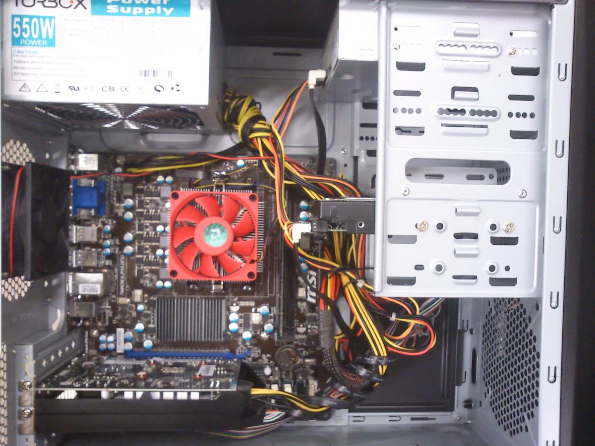

Dexamethasone Δημοσ. 10 Μαΐου 2014 Δημοσ. 10 Μαΐου 2014 Καλησπέρα παιδιά !! Έχω το συγκεκριμένο κουτί που βλέπετε στην φωτογραφία και θέλω να βάλω επιπλέον ανεμιστηράκια λόγω του ότι έρχεται καλοκαίρι και στην Ελλάδα είναι λίγο δύσκολα τα πράματα λόγω ζέστης! Το κουτί είναι μικρό και προσπαθώ να δω τι μπορεί να γίνει με την ψύξη του!Τι μου προτείνετε να κάνω και που να βάλω ανεμιστηράκι?Ευχαριστώ !!
KenJiNx Δημοσ. 10 Μαΐου 2014 Δημοσ. 10 Μαΐου 2014 1) Αλλάζεις τροφοδοτικό με αυτό Thermaltake Munich 430W 2) Βγάζεις τον μικρό ανεμιστήρα πίσω, κ βάζεις 2 12άρηδες έναν μπροστά κι έναν πίσω. Δε βλέπω άλλες επιλογές και θέσεις για ανεμιστήρα. Ωραίο cable managment. Σε τέτοια παλιά κουτιά είναι απ' τα καλύτερα που έχω δει
rowain Δημοσ. 10 Μαΐου 2014 Δημοσ. 10 Μαΐου 2014 To κουτί είναι μικρό, οπότε ένας μπροστινός καλός ανεμιστήρας και ένας από πίσω να βγάζει ζεστό αέρα και θα είσαι οκ με τις θερμοκρασίες (120mm και οι 2). Αν παίρνει ανεμιστηράκι στα πλάγια να βάλεις και εκεί (λογικά αν παίρνει θα είναι 80mm). Και όπως σου είπε και ο KenJiNx να αλλάξεις psu.
