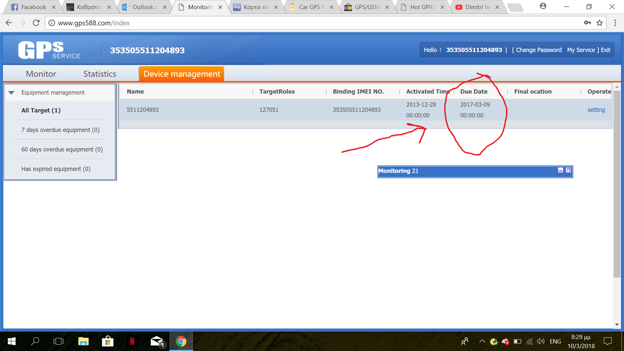

cambo99 Δημοσ. 10 Μαρτίου 2018 Δημοσ. 10 Μαρτίου 2018 47 minutes ago, Dim@r@s said: Παιδιά θέλω την βοήθειά σας!!! Έχω αγοράσει από το ebay αυτο το gps tracker. https://www.ebay.com/itm/Real-Time-GPS-Tracker-GSM-GPRS-Tracking-Tool-for-Car-Vehicle-Motorcycle-Bike-KY/112413447007?hash=item1a2c5d135f:g:D1gAAOSwls5Y7vmj Πριν μερικά χρόνια για το μηχανάκι. Έβαλα οτι κάρτα σιμ υπήρχε στο σπίτι αλλα δεν δούλεψε ποτέ. Το έπαιρνα τηλεφωνο το έδειχνε κλειστό. Στο site http://www.gps588.com δεν μου το εβγαζε ποτέ ονλαιν. Καθώς ξέθαψα παλιά μου πράματα το συνάντησα ξανα πριν απο μερικές μέρες και είπα να του δώσω αλλη μια ευκαιρία για το αυτοκίνητο. Ένας τεχνικός μου είπε οτι αυτά δουλεύουν μονο με wind free2go. Έτσι λοιπον και γω αγόρασα μία και την έβαλα μέσα. Μου είπε κιόλας να βάλω πολλά mb μέσα. Τελικά άρχισε να λειτουργεί αλλά μόνο μία λειτουργία του. Το παίρνω τηλέφωνο και μετά απο 3 κουδουνίσματα ανοίγει και ακόυω ζωντανά απο την συσκευή. Τα μηνύματα που στέλνω μου στέλνουν ένα λινκ πίσω το οποίο δεν υπάρχει. Στο σάιτ πάλι μου το βγάζει οφλάιν. Έχει κανείς ιδέα πως μπορώ να ανιχνεύσω την τοποθεσία του και να το κάνω να λειτουργήσει? Το συγκεκριμένο είναι gsm/ gprs tracker που σημαίνει οτι δεν έχει gps. Καταρχάς λειτουργεί με δεδομένα η με το απλό σήμα της εταιρίας?? Θέλει να έχω αρκετή κάρτα μέσα?? Είναι μήπως χαλασμένο?? Κάνω κάτι λάθος?? Οποιαδήποτε βοήθεια θα την εκτιμήσω!! Απλά όπως είπα σε προηγούμενο post όποια συσκευή δουλεύει με συγκεκριμένους servers , αν και όταν αυτοί κλείσουν, τότε η συσκευή σταματάει να δουλεύει. ;Όπως φαίνεται έκλεισε ο server που δούλευε η συσκευή, οπότε πλέον δεν μπορείς να δεις κάπου το tracking που κάνει. Δηλαδή είσαι για άλλη συσκευή!
Dim@r@s Δημοσ. 10 Μαρτίου 2018 Δημοσ. 10 Μαρτίου 2018 Αυτή η ημερομηνία που έχω κυκλώσει λες οτι είναι η "ημερομηνία λήξης" ???
cambo99 Δημοσ. 10 Μαρτίου 2018 Δημοσ. 10 Μαρτίου 2018 1 minute ago, Dim@r@s said: Αυτή η ημερομηνία που έχω κυκλώσει λες οτι είναι η "ημερομηνία λήξης" ??? Ακριβώς ... δεν πλήρωσες για να το ανανεώσεις.
Dim@r@s Δημοσ. 10 Μαρτίου 2018 Δημοσ. 10 Μαρτίου 2018 Και οι κλήσεις που ουσιαστικά τις απαντάει?? Αυτό πως και δουλεύει ακόμα? Δεν ειμαι και πάρα πολύ της τεχνολογίας οπότε και δεν γνωρίζω πολλά.
cambo99 Δημοσ. 10 Μαρτίου 2018 Δημοσ. 10 Μαρτίου 2018 Just now, Dim@r@s said: Και οι κλήσεις που ουσιαστικά τις απαντάει?? Αυτό πως και δουλεύει ακόμα? Δεν ειμαι και πάρα πολύ της τεχνολογίας οπότε και δεν γνωρίζω πολλά. Κλήση κάνει κανονικά , αλλά τι γυρίζει σε sms είναι το θέμα. Αν δούλευε με google maps πχ , θα σου επέστρεφε link και θα άνοιγε κανονικά με τους google maps. Αν δεν λειτουργεί το link τότε ο τύπος στα έκοψε όλα. Την κλήση δεν μπορεί να την κόψει.
