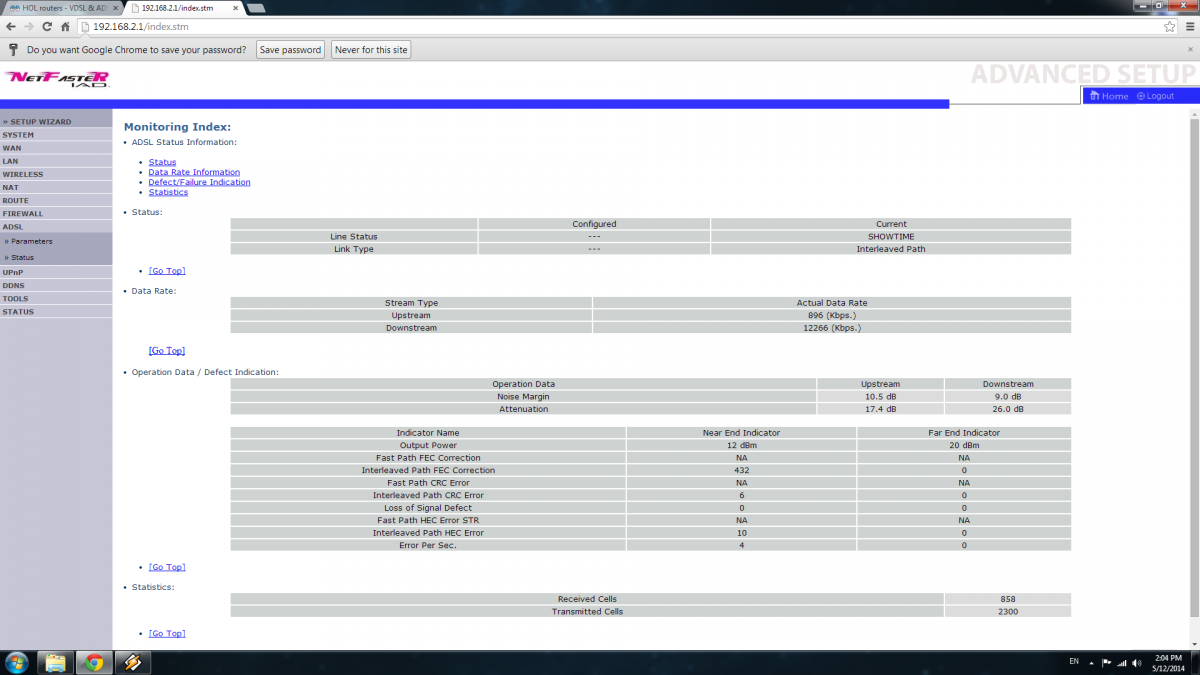

leonidas_ Δημοσ. 8 Μαΐου 2014 Δημοσ. 8 Μαΐου 2014 Αυτό είναι μέσω ΑΡΥΣ και προϋποθέτει ενεργή τηλεφωνική σύνδεση στον ΟΤΕ. Το 6άρι DP (Lite) παίζει ακόμη σε μερικούς παλιούς χρήστες που δεν έχουν (δεν θέλουν) να αλλάξουν το πακέτο. Γράψε λάθος τότε. Νόμιζα ότι ήταν Full LLU...
poulinos Δημοσ. 9 Μαΐου 2014 Δημοσ. 9 Μαΐου 2014 ετσι και αλλιως δεν ειναι στα 6 αρα κατι αλλο τρεχει.8 αρι ειπατε οτι δεν υπαρχει οποτε...
alexiko Δημοσ. 11 Μαΐου 2014 Δημοσ. 11 Μαΐου 2014 το alcatel είναι για πέταμα ως γνωστόν. οπότε πέτα το και παίξε με το netfaster.

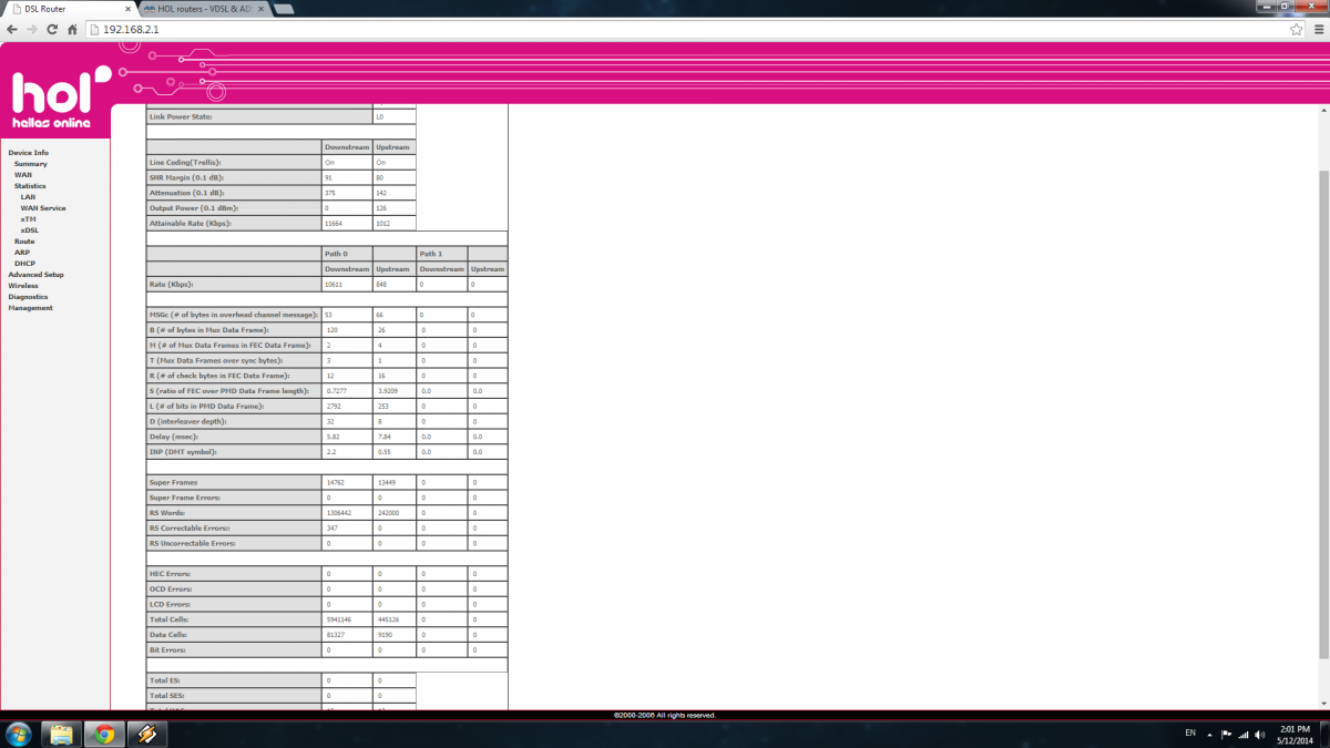

Anestis84 Δημοσ. 12 Μαΐου 2014 Μέλος Δημοσ. 12 Μαΐου 2014 τους πήρα τηλέφωνο και ζήτησα όπως μου είπατε να μου ρίξουν το Margin στο 9....οπότε και σας παραθέτω τα αποτελέσματα....24άρα σύνδεση έχω δυστυχώς και όντως δεν έχω και την καλύτερη γραμμή για κακή μου τύχη
jkoukos Δημοσ. 12 Μαΐου 2014 Δημοσ. 12 Μαΐου 2014 Μάλιστα, με 2dB μείωση του SNR έχεις κέρδος 4Mbps στον συγχρονισμό. Ομολογώ ότι δεν θυμάμαι να έχω δει τέτοια διαφορά, άλλη φορά. Προσωπική εκτίμηση ότι η καλωδίωση έχει θέμα. Το αν είναι στην εσωτερική εγκατάσταση ή πριν την οικοδομή θέλει έλεγχο. Βάλε τον router μόνο του στην κεντρική πρίζα, αποσυνδέοντας την καλωδίωση προς το υπόλοιπο σπίτι και δες τον συγχρονισμό. Αν μπορείς κάνε το ίδιο στον κατανεμητής της οικοδομής. Αν οι μετρήσεις είναι παρόμοιες, το πρόβλημα είναι πριν την οικοδομή.
Anestis84 Δημοσ. 12 Μαΐου 2014 Μέλος Δημοσ. 12 Μαΐου 2014 Μάλιστα, με 2dB μείωση του SNR έχεις κέρδος 4Mbps στον συγχρονισμό. Ομολογώ ότι δεν θυμάμαι να έχω δει τέτοια διαφορά, άλλη φορά. Προσωπική εκτίμηση ότι η καλωδίωση έχει θέμα. Το αν είναι στην εσωτερική εγκατάσταση ή πριν την οικοδομή θέλει έλεγχο. Βάλε τον router μόνο του στην κεντρική πρίζα, αποσυνδέοντας την καλωδίωση προς το υπόλοιπο σπίτι και δες τον συγχρονισμό. Αν μπορείς κάνε το ίδιο στον κατανεμητής της οικοδομής. Αν οι μετρήσεις είναι παρόμοιες, το πρόβλημα είναι πριν την οικοδομή. το συγκεκριμένο σπίτι που είμαι τώρα δεν είχε εσωτερική καλωδίωση και απλά με έναν ηλεκτρολογο φέραμε απο την είσοδο της πολυκατοικίας καλώδιο UTP με τρύπες εντός του διαμερίσματος....έγινε ένωση του ζεύγους καλωδίων δηλ με καλώδιο UTP που βάλαμε κάνοντας τρύπες σε δυο διαφορετικά σημεία του διαμερίσματος όπου βγάλαμε μπριζάκια και για ιντερνετ και τηλέφωνο...
poulinos Δημοσ. 12 Μαΐου 2014 Δημοσ. 12 Μαΐου 2014 τους πήρα τηλέφωνο και ζήτησα όπως μου είπατε να μου ρίξουν το Margin στο 9....οπότε και σας παραθέτω τα αποτελέσματα....24άρα σύνδεση έχω δυστυχώς και όντως δεν έχω και την καλύτερη γραμμή για κακή μου τύχη ενταξει δεν ειναι και ασχημα.σχεδον 30 attenuation εχεις.το κακο ειναι οτι δεν δινουν κανα 6 ari margin οπως πχ forthnet οπου θα κερδιζες κανα Megabit ακομα. Μάλιστα, με 2dB μείωση του SNR έχεις κέρδος 4Mbps στον συγχρονισμό. Ομολογώ ότι δεν θυμάμαι να έχω δει τέτοια διαφορά, άλλη φορά. αυτο που λες το εχω δει και σε αλλα ατομα που εχουν ζητησει 9 margin>οτι για καποιο λογο κερδιζουν πολλα megabit Που δεν δικαιολογουνται απο την αλλαγη 2 μοναδων του snr.Το μονο που μπορω να σκεφτω ειναι να τους εχουν σε καποιο αλλο profile Px masked ή με κανα Inp,rfi profile που ειτε ειχε ξεμεινει ειτε για καποιο λογο το ειχαν βαλει απο default.και μετα οταν ζητανε 9 Margin τους το βγαζουν και κερδιζουν 3-4 Mbit.δηλαδη πρεπει καποιος να εχει πολυ καλη γραμμη για να παρεις 2-3 Mbit Με μονο 2 μοναδες αλλαγη στο margin το συγκεκριμένο σπίτι που είμαι τώρα δεν είχε εσωτερική καλωδίωση και απλά με έναν ηλεκτρολογο φέραμε απο την είσοδο της πολυκατοικίας καλώδιο UTP με τρύπες εντός του διαμερίσματος....έγινε ένωση του ζεύγους καλωδίων δηλ με καλώδιο UTP που βάλαμε κάνοντας τρύπες σε δυο διαφορετικά σημεία του διαμερίσματος όπου βγάλαμε μπριζάκια και για ιντερνετ και τηλέφωνο... στο τηλεφωνο ελπιζω να υπαρχει φιλτρο εκτος αν το εχεις στο ιδιο πριζακι με το adsl οποτε εχεις splitter..αμα θες δοκιμασε και το ρουτερ σκετο να δεις ποσο συγχρονιζει χωρις φιλτρα τηλεφωνα σπλιττερ.
