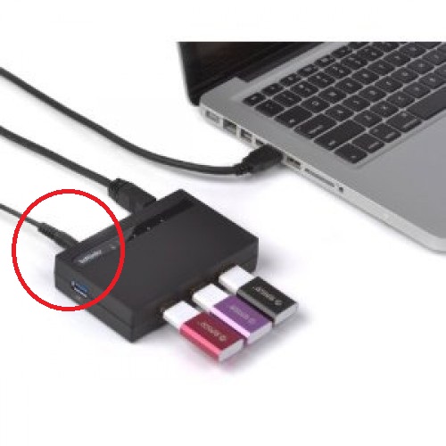

Euclides Δημοσ. 7 Μαΐου 2014 Δημοσ. 7 Μαΐου 2014 (επεξεργασμένο) Όταν λοιπόν, συνδέω στην δεύτερη θύρα, μια οποιαδήποτε άλλη συσκευή, απενεργοποιεί στιγμιαία την ήδη συνδεδεμένη και αναγνωρίζει την νέα. Μετά από δευτερόλεπτα, ανοίγει και αυτήν που απενεργοποίησε πριν. Οποιαδήποτε άλλη συσκευή, ή συσκευή χωρίς δική της τροφοδοσία? Αν έχεις συνδέσει έναν εξωτερικό δίσκο χωρίς δική του τροφοδοσία, και καπάκι συνδέεις και δεύτερο πάλι χωρίς δική του τροφοδοσία, τι περίμενες να κάνει το laptop σου? Πόσο ρεύμα να δώσει η έρμη η USB? Ένας κινητήρας (σαν αυτόν που έχει ένας HDD), για να ξεκινήσει, μπορεί να τραβήξει στιγμιαία ρεύμα πάνω από 20 φορές την ονομαστική τιμή του. Το καλύτερο που έχεις να κάνεις, είναι να χρησιμοποιήσεις ένα USB hub με αυτόνομη δική του τροφοδοσία. Επεξ/σία 7 Μαΐου 2014 από Euclides
