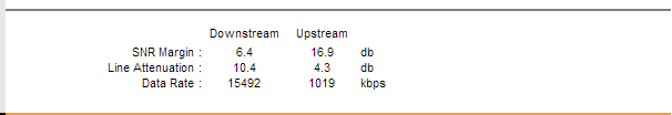

HellhammeR Δημοσ. 17 Μαΐου 2014 Μέλος Δημοσ. 17 Μαΐου 2014 δεν έχω συναργεμό, στο σπίτι έχω αφήσει μια μπρίζα τηλεφώνου και τις άλλες τις έχω αποσυνδέσει απο εξωτερικά του σπιτίου στο σημείο που έρχετε το καλώδιο του ΟΤΕ. Απο εκεί και πέρα έβαλα σήμερα το netgear και μου έδειξε 8.2 SNR 10,5 db θόρυβο και 16200 ταχύτητα. Κατέβασα το snr του στο 6 (όσο δίνει η forthnet) και μου πήγε 17400. Πιστέυω ότι είμαι οκ. Απλά μου φάνηκε περίεργο γιατί το netgear συγχρονίζει σε 8,2 snr Default στην γραμμή μου ενώ το zte ήταν στο 6. Επίσης δεν χρειάζεται να αναφέρω πως το wifi του είναι πάρα πολύ καλό. Σε σχέση με το wifi του zte αισθάνθηκα ότι άλλαξα απο 56K σε VDSL ! Δεν μπορώ να καταλάβω γιατί δίνουν πλέον οι providers τέτοια μάπα router.. παλιά δίνανε πολύ καλύτερα. ναι για να μειώσουν το κόστος θα μου πείτε αλλά είναι τόσο μαπα το συγκεκριμένο zte που με έδωσε η forthnet (και η hol έδωσε το ίδιο σε έναν φίλο μου) που μου θύμισε εποχές f200 usb
poulinos Δημοσ. 18 Μαΐου 2014 Δημοσ. 18 Μαΐου 2014 δεν έχω συναργεμό, στο σπίτι έχω αφήσει μια μπρίζα τηλεφώνου και τις άλλες τις έχω αποσυνδέσει απο εξωτερικά του σπιτίου στο σημείο που έρχετε το καλώδιο του ΟΤΕ. Απο εκεί και πέρα έβαλα σήμερα το netgear και μου έδειξε 8.2 SNR 10,5 db θόρυβο και 16200 ταχύτητα. Κατέβασα το snr του στο 6 (όσο δίνει η forthnet) και μου πήγε 17400. Πιστέυω ότι είμαι οκ. Απλά μου φάνηκε περίεργο γιατί το netgear συγχρονίζει σε 8,2 snr Default στην γραμμή μου ενώ το zte ήταν στο 6. Επίσης δεν χρειάζεται να αναφέρω πως το wifi του είναι πάρα πολύ καλό. Σε σχέση με το wifi του zte αισθάνθηκα ότι άλλαξα απο 56K σε VDSL ! Δεν μπορώ να καταλάβω γιατί δίνουν πλέον οι providers τέτοια μάπα router.. παλιά δίνανε πολύ καλύτερα. ναι για να μειώσουν το κόστος θα μου πείτε αλλά είναι τόσο μαπα το συγκεκριμένο zte που με έδωσε η forthnet (και η hol έδωσε το ίδιο σε έναν φίλο μου) που μου θύμισε εποχές f200 usb καλα μην απορεις για τιποτα με το zte.b.Περνα και πιο νεο firmware στο Netgear αν υπαρχει.λογικα θα ετυχε να το δεις 8.αφου σου ειχαν πει οτι εισαι 6 margin λογικα 6 πρεπει να εισαι.εκτος αν σε εβαλαν σε 8 ή αν ειχες 8 και δεν στο αλλαξαν(και απλα το ανεφερε λαθος το zte)που το κοβω δυσκολο.το Margin σε τετοια γραμμη το ριχνεις και στο 4 αμα θες.θα παιξει μια χαρα.Tο Wifi του zte ειναι για τα μπαζα.απειροι το εχουν πει και εχουν ανοιξει θεμα εδω στο insomnia.γενικοτερα απειρα θεματα προβληματων για τα zte. το Netgear εχει σωστο wifi και ειναι και N300. οπως ειπες ειναι θεμα κοστους για αυτο δινουν ολοι πλεον zte.ναι παλια εχουν δωσει κατα καιρους πολυ πιο ωραια routers.πχ fritz,vigor 2700,thomson που ειναι πολυ σταθερα,siemens sl2 141,dlink,linksys.πλεον οπως βλεπεις στους retail χρηστες που απλα εχουν ενα adsl δινουν ρουτερ του κιλου.τους συμφερει οικονομικα να σου αλλαξουν 2-3 ρουτερ των 5 ευρω παρα να σου δωσουν ενα καλο των 30 ευρω.(δυστυχως)οι περισσοτεροι απλα καταληγουν να αγοραζουν απο το εμποριο ρουτερ.γιατι αμα το ρουτερ του παροχου δεν σου εχει καει και απλα αντιμετωπιζεις διαφορα προβληματα οπως χαμηλο sync,προβλημα με το wifi ,εκει και να στο αλλαξουν και να σου δωσουν παλι το ιδιο μοντελο παλι τα ιδια προβληματα θα εχεις. τo f200 και γενικοτερα τα crypto αστα να πανε.πονεμενη ιστορια.
HellhammeR Δημοσ. 19 Μαΐου 2014 Μέλος Δημοσ. 19 Μαΐου 2014 μίλησα με forthnet και με είχαν σε 8αρι snr τελικα! Το ZTE έδειχνε 6 SNR και με το netgear είδα το πραγματικό... Αφού τους είπα να μου το κατεβάσουν στο 6 τότε μου ανέβηκε και η ταχύτητα. Ακόμα ένα fail του zte... ούτε το snr δεν μπορούσε να μου δείξει σωστά και αν δεν άλλαζα router θα νόμιζα ότι ήταν φυσιολογική η ταχύτητα με το snr στο 6.. Απαράδεκτο router σε όλους τους τομείς πραγματικά.. **Να σημειώσω πως είμαι και σε fastpath.
