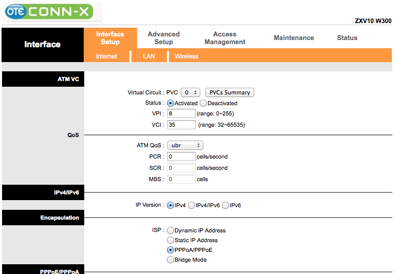

agelos89 Δημοσ. 7 Μαΐου 2014 Δημοσ. 7 Μαΐου 2014 Καλησπέρα παιδιά πώς μπορω να μετατρέψω την θυρα STB στο ZΤΕ μοντεμ μου σε ethernet ετσι ωστε να συνδέσω και άλλη συσκευή ?
poulinos Δημοσ. 8 Μαΐου 2014 Δημοσ. 8 Μαΐου 2014 εξαρτατε αν σε αφηνει να το κανεις η οχι .δεν ξερω αν ειναι κλειδωμενο.συνηθως η 4η θυρα γινεται assign στo 8/36 Που ειναι αλλο pvc.οποτε πρεπει να δεις στις καρτελλες που γινεται αυτο το bind και αμα σε αφηνει να το αλλαξεις.το εχω δει σε ρουτερ που του ελεγες οτι πχ ethernet 1,2,3 assign εκει και η 4 assign εκει αλλα δεν θυμαμαι που ειναι στο zte.δεν ξερω αν το εχουν κλειδωσει η οχι.αλλη λυση θα ηταν να αλλαξεις firmware και να βαλεις ενα generic αλλα δεν ξερω αν θα βρεις.
agelos89 Δημοσ. 13 Μαΐου 2014 Μέλος Δημοσ. 13 Μαΐου 2014 λιγο ποιο αναλυτικα ? για να ξερω τι θα δω και που
poulinos Δημοσ. 13 Μαΐου 2014 Δημοσ. 13 Μαΐου 2014 λογικα παντα ή στο Interface setUp και σε καποια υποκαρτελλα ειτε στο advanced setup.αν το εχει βεβαια σαν επιλογη.δεν ξερω αν επειδη εχει custom firmware του οτε, το εχουν κοψει σαν επιλογη.
jkoukos Δημοσ. 14 Μαΐου 2014 Δημοσ. 14 Μαΐου 2014 Λογικά πρέπει να γίνεται μέσω του Advanced Setup > Port Binding.

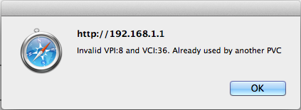

jkoukos Δημοσ. 14 Μαΐου 2014 Δημοσ. 14 Μαΐου 2014 Ναι, είναι η δεύτερη εικόνα. Δες αν λειτουργήσει ενεργοποιώντας και την Νο4 θύρα στο πεδίο "Ethernet: Port#". Εάν πάλι έχει πρόβλημα, δοκίμασε να απενεργοποιήσεις επίσης το Νο1 Group Index, μέσω του οποίου δουλεύει το ΟΤΕTV και η STB.
agelos89 Δημοσ. 14 Μαΐου 2014 Μέλος Δημοσ. 14 Μαΐου 2014 ετσι οπως ειναι απο την μανα του δεν με αφηνει να επιλεξω το 4 και οταν το βαλω στο γκρουπ 1 ειναι επιλεγμενο μονο το 4 και δεν μπορω τα αλλα
jkoukos Δημοσ. 14 Μαΐου 2014 Δημοσ. 14 Μαΐου 2014 Έγραψα να απενεργοποιήσεις όλο το Group1. Έτσι μάλλον θα μπορέσεις να ενεργοποιήσεις την Νο4 στο Group0. 1
jkoukos Δημοσ. 14 Μαΐου 2014 Δημοσ. 14 Μαΐου 2014 Βασικά όπως το βλέπω δεν χρειάζεται να απενεργοποιηθεί όλο το Group. Αρκεί να ξετσεκάρεις την θύρα 4 σε αυτό το Group. Λογικά τότε σου δίνει δυνατότητα να την ενεργοποιήσεις στο Group0. Με απλά λόγια, δεν μπορεί μία θύρα να είναι ταυτόχρονα και Ethernet (LAN) και STB. 1
poulinos Δημοσ. 14 Μαΐου 2014 Δημοσ. 14 Μαΐου 2014 αφου δεν εχει connex tv δεν εχει καν νοημα να εχει το δευτερο Index και καλυτερα αν μπορει να διαγραψει και το pvc 8/36 και το 8/37 αν υπαρχει και να αφησει μονο το 8/35 που ειναι για το ιντερνετ.
