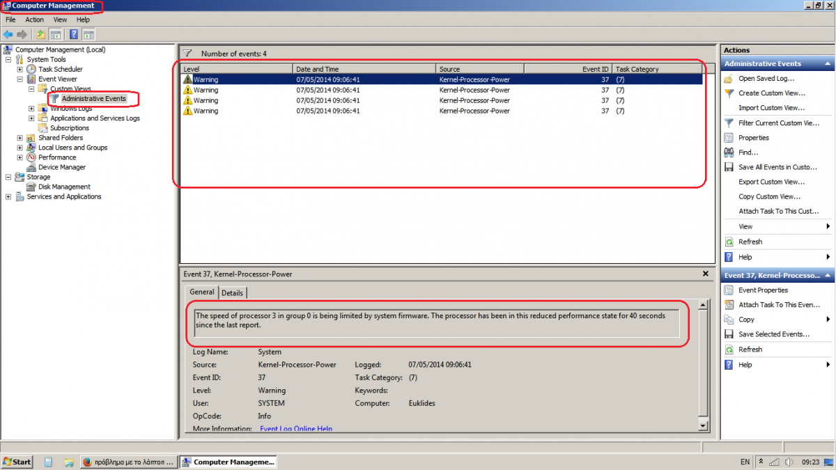

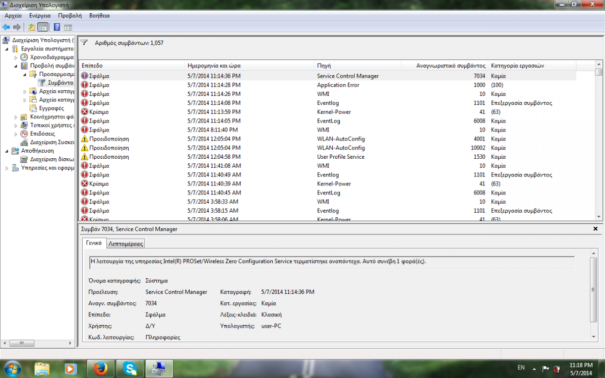

jagermeister1985 Δημοσ. 7 Μαΐου 2014 Μέλος Δημοσ. 7 Μαΐου 2014 Έλεγξε τον λόγο που προκαλεί το κλείσιμο του υπολογιστή στο Event Log. Untitled.png Μπήκα και μου έβγαλε όλα αυτά αλλα δεν τα καταλαβαινω βασικά εχει σε πολλα σημεια την λεξη κρισιμο kernel-power
Euclides Δημοσ. 7 Μαΐου 2014 Δημοσ. 7 Μαΐου 2014 Μπήκα και μου έβγαλε όλα αυτά αλλα δεν τα καταλαβαινω βασικά εχει σε πολλα σημεια την λεξη κρισιμο kernel-power Όλα αυτά που ανέβασες, είναι η δική μου φωτογραφία που ανέβασα για παράδειγμα. Προφανώς δεν αφορά τον δικό σου υπολογιστή. Τα Kernel-power events που έχω, είναι γιατί τρέχω την CPU σε power save mode. Εσένα θα σου βγάλει άλλα events που θα αφορούν τον δικό σου υπολογιστή. Ασχολήσου μόνο με τα κόκκινα (κρίσιμα) events. Αν δεν μπορείς να τα αξιολογήσεις μόνος σου, ανέβασε την λίστα των critical events να σε βοηθήσουμε.

Euclides Δημοσ. 8 Μαΐου 2014 Δημοσ. 8 Μαΐου 2014 Από το event log που ανέβασες, το πιό ύποπτο είναι το kernel-power event 41. Μπορείς να ανεβάσεις λεπτομέρειες από 2-3 καταγραφές του συμβάντος αυτού? https://www.google.gr/#q=event+41+kernel+power+windows+7

Euclides Δημοσ. 8 Μαΐου 2014 Δημοσ. 8 Μαΐου 2014 Χαίρομαι που δεν ξαναείχες το πρόβλημα, αλλά δεν νομίζω ότι λύθηκε από τις ρυθμίσεις που έκανες. Εσύ απλά ρύθμισες το power plan. Πέρα από αυτό όμως, τo event 41 που έχει καταγράψει το event log είναι σοβαρό και απ' ότι βλέπω επαναλαμβάνεται κάθε μισή ώρα. Παρατήρησε αν θα σου συμβεί ξανά και ψάξε στο internet για να δεις τι λύση δώσανε άλλοι που είχαν το ίδιο πρόβλημα. Ένα PC χωρίς κανένα πρόβλημα, είναι ένα PC χωρίς κανένα κρίσιμο event (κόκκινο με Χ).
