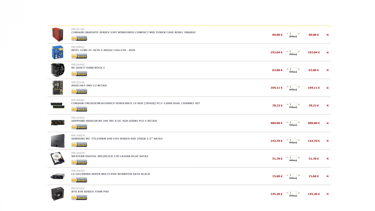

szam Δημοσ. 2 Μαΐου 2014 Μέλος Δημοσ. 2 Μαΐου 2014 Θα ηθελα τελικες αποψεις για το παρακατω συστημα πριν το παραγγειλω. + 1
Ακραίος Δημοσ. 2 Μαΐου 2014 Δημοσ. 2 Μαΐου 2014 (επεξεργασμένο) Αν θες για μνήμες πάνε εδώ για χαμηλότερα timings (CL8) και χαμηλού profile. http://www.e-shop.gr/product?id=PER.556222 Για τροφοδοτικό δες κάτι σε Seasonic καλύτερα σε αυτά τα λεφτά (είναι καλύτερα ποιοτικά και είναι και platinum που σημένει μικρότερη κατανάλωση ρεύματος) http://www.e-shop.gr/product?id=PER.641263 ή http://www.e-shop.gr/product?id=PER.641264 Και τέλος σκληρό δίσκο http://www.e-shop.gr/product?id=PER.303074 ( πιο γρήγορος και 5 χρόνια εγγύηση) Θα ηθελα τελικες αποψεις για το παρακατω συστημα πριν το παραγγειλω. + Επεξ/σία 2 Μαΐου 2014 από Ακραίος
g4m3r Δημοσ. 2 Μαΐου 2014 Δημοσ. 2 Μαΐου 2014 γενικα καλη ειναι η συνθεση απλα θα σου προτεινα αυτη τη μητρικη http://www.e-shop.gr/showDetail_main.phtml?id=PER.526955,τοrm850 αν δεν κανεις sli τσαμπα το παιρνεις και τελος θα προτειμουσα την r9 290
GiOrGoSk21 Δημοσ. 2 Μαΐου 2014 Δημοσ. 2 Μαΐου 2014 (επεξεργασμένο) Χαμήλωσε βρε και τις RAM, τι λέγαμε προηγούμενη σελίδα; Ποτέ δεν ξέρεις τι θα κάνεις στο μέλλον, για να έχεις ευελιξία. Δες εδώ κάποια από αυτές, από 6 εως 13 ευρώ φθηνότερες κιόλας: http://www.e-shop.gr/product?id=PER.550353 http://www.e-shop.gr/product?id=PER.550873 http://www.e-shop.gr/product?id=PER.550877 http://www.e-shop.gr/product?id=PER.552235 http://www.e-shop.gr/product?id=PER.554349(ακόμα κι αυτές είναι ελαφρώς πιο κοντές) http://www.e-shop.gr/product?id=PER.553681 (Εγώ θα έπαιρνα μια από τις 4 πρώτες - Τις G.Skill τις έχω κιόλας.) Κι επίσης για 8GB δε λέει να δώσεις πάνω από 80 ευρώ. Μη παίρνουν και τα πάνω τους τα μαγαζιά και τους κάνουμε και μάγκες. Σκληρό ό,τι σου είπε ο @Ακραίος. Εγώ θα έπαιρνα τον Blue, λόγω καλύτερου vfm. O Black είναι 20 ευρώ πάνω αλλά και 5 χρόνια εγγύηση (ο Blue έχει 2). edit: Αααα καλά, τώρα το είδα. Άλλαξε οπωσδήποτε το κουτί. Δεν έχει USB 3.0 μπροστά (και οι 4 θύρες είναι USB 2.0) κι είναι μεγάλο fail. Αν σου άρεσε τόσο πολύ το συγκεκριμένο, πάρε το Zalman Z11 Plus Black, στο οποίο έχουν βάλει το USB 3.0. Επεξ/σία 2 Μαΐου 2014 από GiOrGoSk21
Millennium Δημοσ. 2 Μαΐου 2014 Δημοσ. 2 Μαΐου 2014 Προτίμησε χαμηλές ram.To RM850 δε το χρειάζεσαι από άποψης ισχύος και δεν είναι και καλή επιλογή στα χρήματα.Καλύτερα να κοιτάξεις το XFX του rowain ή τις προτάσεις του ακραίου. Κουτί δες και το Enermax iVektor ή το Corsair 300R .Κάρτα γραφικών προτίμησε 290 για τη καλύτερη τιμή,το καλύτερο opencl και μπορεί να πάρεις και 3 παιχνίδια δώρο http://www.anandtech.com/show/7951/amd-announces-refresh-of-never-settle-forever-program 1
