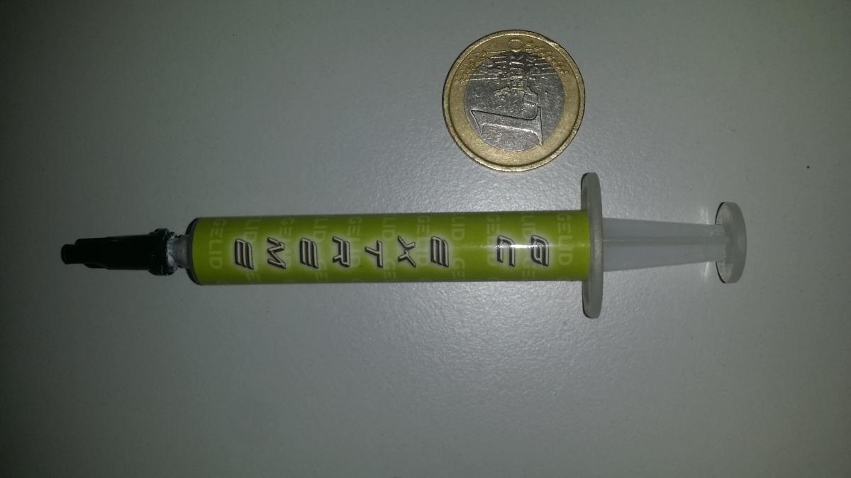

gousias Δημοσ. 29 Μαΐου 2015 Δημοσ. 29 Μαΐου 2015 Το σωληνάριο είναι για μία φορά ή παραπάνω; Από ημερομηνία λήξης ή διατήρηση στο χρόνο;
Heatspreader Δημοσ. 29 Μαΐου 2015 Δημοσ. 29 Μαΐου 2015 Τι μία φορά;3.5gr είναι. Δεν ξέρω πόσο κρατάει. Η MX2 κρατάει 8 χρόνια πάντως. Δεν νομίζω πως πρέπει να σε απασχολεί αυτό. Η καλύτερη τιμή είναι αυτή όπως βλέπω.http://www.ebay.com/itm/Gelid-Solutions-GC-3-3-5g-Extreme-GC-Extreme-Performance-Thermal-Compound-Paste-/310649505646?pt=LH_DefaultDomain_3&hash=item485427476e 1
gousias Δημοσ. 29 Μαΐου 2015 Δημοσ. 29 Μαΐου 2015 Επειδή δεν γνωρίζω και δεν το έχω ξανακάνει, απλά δεν κατάλαβα αν χρησιμοποιείται όλο το σωληνάριο μία φορά ή όχι. Ευχαριστώ για τις πληροφορίες πάντως.
Dr.Fuzzy Δημοσ. 29 Μαΐου 2015 Δημοσ. 29 Μαΐου 2015 Επειδή δεν γνωρίζω και δεν το έχω ξανακάνει, απλά δεν κατάλαβα αν χρησιμοποιείται όλο το σωληνάριο μία φορά ή όχι. Ευχαριστώ για τις πληροφορίες πάντως. Θα βάλεις περίπου όσο ένα κουκούτσι λεμονιού στο κέντρο του CPU για να σου δώσω να καταλάβεις (αν θες την απλώνεις). Προς θεού όχι όλο το σωληνάριο! 2
