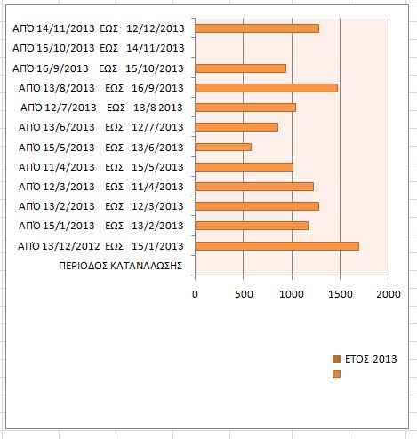

maik42 Δημοσ. 29 Απριλίου 2014 Δημοσ. 29 Απριλίου 2014 κατ' αρχην να σας γνωστοποιησω οτι δεν ειμαι καλος γνωστης του προγραμματος. δημιουργησα ενα απλο γραφημα στο excel και θελω να σας ρωτησω αν και πως γινεται να εμφανιζονται και οι ενδιαμεσες τιμες των αριθμων. παρακατω στο γραφημα βλεπουμε οτι οι αριθμοι ξεκιναν απο το 0 μετα παει στο 500, 1000 κοκ. εγω θελω να εμφανιζονται πχ και το 600, 650, 1100, 1200 κλπ.
flik Δημοσ. 2 Μαΐου 2014 Δημοσ. 2 Μαΐου 2014 Δεν το είχα δει αρχικά το ποστ σου φίλε. Νομίζω πως είναι απλό αυτό που θες. Δεξί κλικ πάνω στον άξονα, και μπορφοποίηση άξονα. Εκεί θα έχει να επιλέξεις κύριες και δευτερεύουσες μονάδες. Οι δευτερεύουσες δεν έχουν αριθμό. Άρα ή βάζεις κυρια μονάδα το 50 (ώστε να πιάνει και το 650, αλλά όχι το 660), ή βάζεις να έχει σημάδια υποδιαίρεσης (ticks) και στις δευτερεύουσες μονάδες, και θέτεις δυτερεύοσα μονάδα το 50, ώστε απλά να φαίνονται τα ticks για κάθε 50 μονάδες. 2
maik42 Δημοσ. 3 Μαΐου 2014 Μέλος Δημοσ. 3 Μαΐου 2014 ευχαριστω πολυ @flik. τελικα κατω απο τις οδηγιες σου ηταν πολυ ευκολο ολοψυχα δικη σου η μπυρα.
