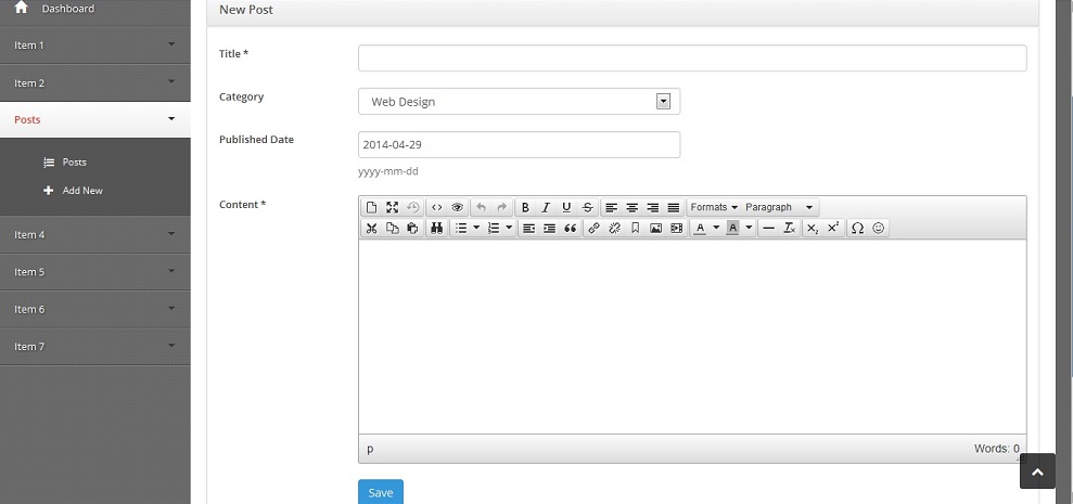

Ας υποθέσουμε ότι συννημένη εικόνα  δείχνει το διαχειριστικό σε ένα site, όπου ο διαχειριστής του μπορεί να δημιουργεί κάθε φορά Νέα, posts κλπ κλπ
και αυτό είναι χοντρικά το script που κάνει το Insert στη βάση
<?php
if(isset($_POST['submit'])){
       $title = mysqli_real_escape_string($_POST['title']);
       $category_id = mysqli_real_escape_string($_POST['category_id']);
       $date = mysqli_real_escape_string($_POST['date']);
       $content = mysqli_real_escape_string($_POST['content']);
      $query = mysqli_query("INSERT INTO `posts` (title, category_id, date, content) VALUES '{$title}', {$category_id}, '{$date}', '{$content}' ", $connection) or die(mysqli_error());
Το view αυτή τη στιγμή δείχνει πώς λειτουργεί αυτή η φόρμα όταν δεν υπάρχει πολυγλωσσικό σενάριο (multilingual site).
Πώς θα μπορούσα να διαμορφώσω το view μου έτσι ώστε να υποστηρίζει multilingual λειτουργία? Μπορείτε να μου προτείνετε κάποιον εύχρηστο - εύκολο τρόπο ?

Ναι είναι custom, ξέχασα να το αναφέρω.
Για τη βάση έχω καταλήξει στην εξής δομή:

Τώρα όσον αφορά το ui αυτό που είχα σκεφτεί αρχικά είναι να κάνω άλλο ένα dropdown field, όπως με τις κατηγορίες στο οποίο θα έχω τις γλώσσες. Σε ένα νέο post θα έχει προεπιλεγμένη τη default γλώσσα, πχ αγγλικά, έτσι μόλις συμπληρώσω τη φόρμα και πατήσω submit θα κάνει το INSERT και θα κάνω redirect  στο ίδιο view για να συμπληρώνω και τις μεταφράσεις για τις υπόλοιπες γλώσσες. Δεν ξέρω, αυτή η ιδέα πώς φαίνεται???
Σωστή σκέψη, ως ένα βαθμό. Εφόσον κατά το edit διαχειρίζεσαι ουσιαστικά τα δεδομένα μίας γραμμής του posts και μία του post_translations, φυσικά θα πρέπει να υπάρχει και κάποιο πεδίο στη view σου που θα αντιστοιχεί στο post_translations.lang_id.

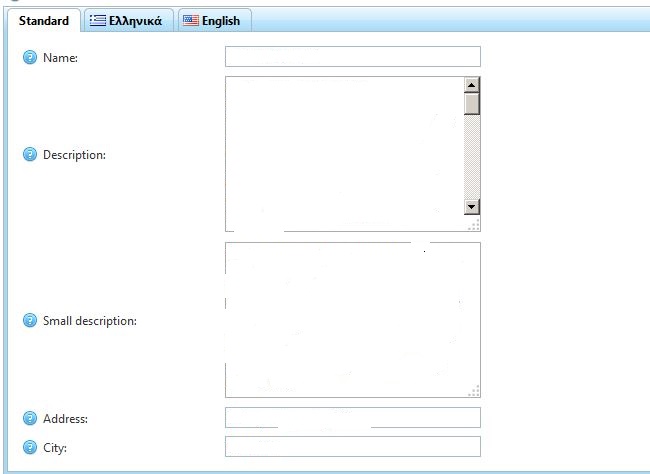

Τα χρήση tabs πώς ακριβώς την εννοείς??? Στο 1ο tab θα είναι η φόρμα του post (όπως στο screenshot) για τη defaultγλώσσα, ενώ στα υπόλοιπα η φόρμα για τις μεταφράσεις? Στην ουσία σαν να έχεις n-φόρμες ανάλογα και τις γλώσσες που διαθέτει??

Εννοώ κάτι τέτοιο με τα tabs.
Ένα tab για την κάθε γλώσσα.Αν αργότερα προστεθεί μια ακόμα γλώσσα απλώς βάζεις ένα νέο tab.

4) Τα Tabs δεν θα σε βολέψουν εκτός αν έχεις συγκεκριμένο αριθμό γλωσσών. Αν ο αριθμός των διαθέσιμων γλωσσών είναι μεταβλητός (π.χ να υπάρχει η δυνατότητα να προσθαφαιρείται γλώσσα δυναμικά) τότε καλύτερα να χρησιμοποιήσεις dropdown και όχι tabs. Όπως επίσης το Lang_id να είναι διαχειρίσιμο με php και όχι με js

Τα tabs αν και μου φάνηκαν αρχικά μία καλή λύση, πολύ φοβάμαι ότι όντως δεν θα βολέψουν παρά μόνο για συγκεκριμένο αριθμό γλωσσών, επομένως αν στο μέλλον χρειαστεί προσθήκη γλώσσας ... φτου και απ την αρχή.
