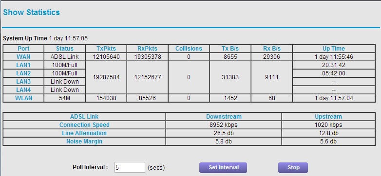

George1tsn Δημοσ. 29 Απριλίου 2014 Δημοσ. 29 Απριλίου 2014 Καλησπερα, εχω forthnet 24αρι εδω και πολλα χρονια. Θυμαμαι το 2009 ή καπου εκει οταν πρωτο εβαλα ειχα δει και 18mbps συγχρονισμο down στο router. Πλεον μετα απο ποσα χρονια και εκει που θα περιμενε κανεις οτι τα πραγματα θα ηταν ισως λιγο καλυτερα ολο και πιο κατω. Ειμαι gamer και μαλιστα αφηνω πολλες ωρες της μερας στο gaming. Το προβλημα εχει ως εξης αν καποιος αλλος μπει στο youtube (το πιο απλο) το ping μου εχει πεθανει μεχρι να φορτωσει το video και μετα αν φορτωσει κιαλλο τα ιδια κλπ κλπ. Απο το resources manager -> network βλεπω οτι οταν φορτωνει ενα video τραβαει ολη τη γραμμη και τα 8mbps που εχω. Στο αλλο σπιτι internet δεν παιζει γτ ο οτες λεει pcm και ελλειψη ακραιου δυκτιου στην περιοχη και το κλασσικο με isdn κολπο δεν βλεπω να περπαταει...Εχω παρει 100000000φορες στη forthnet για την ταχυτητα και καθε μηνα και πιο κατω και συνεχως η απανταση ειναι οτι ειμαι σε free profil ταχυτητας...Μια φορα ειχα και δει και 7mbps (καταντια ) και αυτο το λεω διοτι εχω δει φοτο απο router στο forum που κλειδωνουν στα 16mpbs το διπλασιο δηλαδη... με σχεδον τα ιδια χαρακτηριστικα γραμμης.Μπορω να κανω κατι ή αυτη ειναι η μοιρα μου θεσσαλονικη 2014 7mbps και καθολου internet?P.S. Για vdsl ουτε να το σκεφτομαι καθως αυτο ειναι για λιγους και τυχερους απο οτι φενεται...

George1tsn Δημοσ. 30 Απριλίου 2014 Μέλος Δημοσ. 30 Απριλίου 2014 Να στειλω βρε παιδιά αλλα οπως ανεφερα στο τηλεφωνικο support με ειπαν οτι η γραμμη ειναι σε free profil...και οτι τοσο μπορω να παω και εγω αντιλεγω οτι πριν δυο χρονια ειχα σχεδον διπλασια ταχυτητα και μου λεει δεν ξερουμε κυριε...μεχρι και τεχνικο εστειλαν στο σπιτι αλλα @ρχιδι@...
Super Moderators Thresh Δημοσ. 30 Απριλίου 2014 Super Moderators Δημοσ. 30 Απριλίου 2014 βγάζεις ότι συσκευές έχεις στις τηλεφωνικές πρίζες κι αφήνεις μόνο το router, απευθείας χωρίς splitter/filter με κοντό τηλεφωνικό καλώδιο (1.5-2m max) στην κεντρική/πρώτη πρίζα του σπιτιού...
George1tsn Δημοσ. 1 Μαΐου 2014 Μέλος Δημοσ. 1 Μαΐου 2014 βγάζεις ότι συσκευές έχεις στις τηλεφωνικές πρίζες κι αφήνεις μόνο το router, απευθείας χωρίς splitter/filter με κοντό τηλεφωνικό καλώδιο (1.5-2m max) στην κεντρική/πρώτη πρίζα του σπιτιού... Φιλε μου σε ευχαριστω για την απαντηση σου, εκανα αυτα που ειπες χωρις καποιο αποτελεσμα. Τελευταια εχω παρατηρησει οτι αν τις πρωινες ωρες ανοιγω-κλεισω το router το ping απο command prompt προς google.com απο εκει που ειναι 20ms παει στο 40-45ms απο forthnet λεει δεν βλεπουν προβλημα μετα αν το βραδυ 2-3 η ωρα το ξαναανοιγοκλεισεις γυρναει κανονικα και αν δεν το πειραξω μενει εκει...δεν ξερω τι μπορει να φταιε...

George1tsn Δημοσ. 4 Μαΐου 2014 Μέλος Δημοσ. 4 Μαΐου 2014 Λοιπον παιδες να αναφερω το εξης αν κανω συνδεση με το router το βραδυ δλδ 2-3 η ωρα το ping ειναι εκει κοντα στο 20. Οποιαδηποτε αλλη ωρα της μερας και αν το router κανει συνδεση στο internet το router κανει συνδεση με ακριβως διπλασιο ping 45-47ms δεν ειναι πολυ για ευρωπη αλλα στο lol αυτο σημαινει 150...στo battlefield σημαινει οτι σε οποιον server μπω τρωω kick due to excessive ping δεν θα μιλησω για aion κλπ... δεν ειναι οτι παει +20ms νταξει μορε οπως λενε και απο την τεχνικη υποστιρξη της forthnet ειναι οτι διπλασιαζεται ακριβως παντου....Και αφου αυτο συμβαινει μονο το πρωι σημαινει οτι απλα τα πραγματα εδω στην περιοχη ειναι για το πουτ$ο. Μπορω να κανω κατι???
Super Moderators Thresh Δημοσ. 4 Μαΐου 2014 Super Moderators Δημοσ. 4 Μαΐου 2014 150ms σε EU server LoL? too much, σκέψου ότι με τα 60-70ms ping που έχω με google.com, βγάζω 70-80ms στο LoL και χωρίς fastpath... τώρα για το τι μπορείς να κάνεις, ελάχιστα έως τπτ, μήπως να την κάνεις για άλλο ISP? είσαι ενσύρματα συνδεδεμένος με το router έτσι? κλειδωμένο το WiFi και idle η γραμμή όταν βλέπεις αυτή την αύξηση στο ping?
