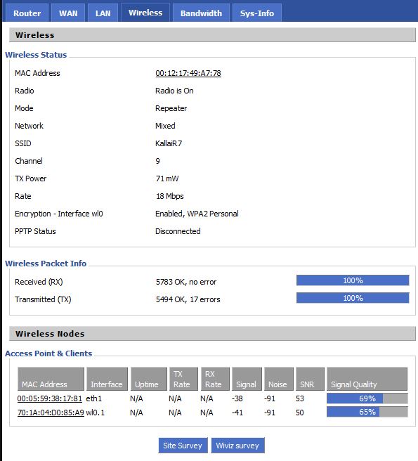

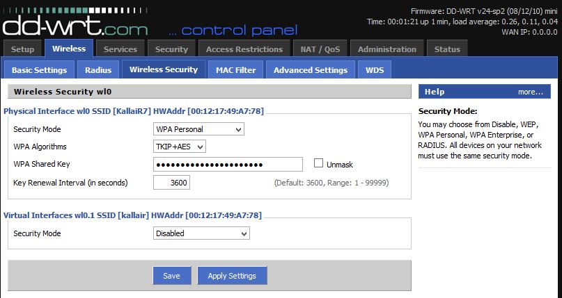

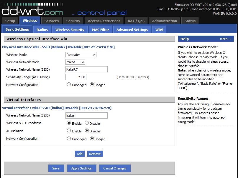

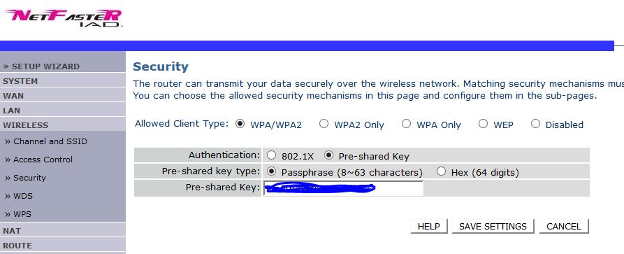

kallair Δημοσ. 29 Απριλίου 2014 Δημοσ. 29 Απριλίου 2014 (επεξεργασμένο) Kαλησπέρα σας. Προσπαθώ να στήσω ένα δικτυο και να διαμοιράσω ιντερνετ χρησιμοποιώντας το linksys wrt54g με dd-wrt firmware (Firmware: DD-WRT v24-sp2 (08/12/10) mini).Το δίκτυο που θέλω να στήσω είναι από το σπίτι μου, θέλω να δώσω ίντερνετ σε ενα αλλο σημειο 1 στενό πιο πέρα. Το πρόβλημα μου είναι το εξής.. ενώ συνδέομαι (ετσι καταλαβαινω τουλαχιστον εγώ) στο δίκτυο του σπιτιου μου, όταν έχω κλείδωμα στο wifi μου, δεν μπορώ να πάρω wan ip. Όταν βγάζω τελειως το κλείδωμα, παιρνει κανονικότατα wan ip. Τι μπορεί να κάνω λάθος; Ίδιες ρυθμίσεις και στις 2 φορές, το μόνο που αλλάζει είναι οτι την μια χρησιμοποιώ κλειδωμα κ την άλλη όχι. η 00-05-59-38-17-81 είναι η mac του router μου στο οποιο προσπαθώ να συνδεθω. edit. Mιας και δεν μπορώ να κάνω διαμόρφωση και στον τιτλο, το γράφω απλά εδώ. Η λύση βρέθηκε και ακολούθησα τις οδηγίες που βρήκα εδώ. http://www.dd-wrt.com/wiki/index.php/Repeater_Bridge#Security Επεξ/σία 29 Απριλίου 2014 από kallair

jkoukos Δημοσ. 29 Απριλίου 2014 Δημοσ. 29 Απριλίου 2014 Για ρίξε μια ματιά στις σημειώσεις των χρηστών. Επίσης καλύτερα μην χρησιμοποιείς WPA/WPA2 (μικτό) αλλά σκέτο WPA2. 1
mad-proffessor Δημοσ. 29 Απριλίου 2014 Δημοσ. 29 Απριλίου 2014 Το iad (στο σπίτι σου) είναι το modem σου, το linksys (στο σπίτι σου) είναι το ρουτερ σου. Το linksys θα είναι ap και το άλλο ρουτερ(στο άλλο σπίτι) θα είναι repeater.
kallair Δημοσ. 29 Απριλίου 2014 Μέλος Δημοσ. 29 Απριλίου 2014 Το iad (στο σπίτι σου) είναι το modem σου, το linksys (στο σπίτι σου) είναι το ρουτερ σου. Το linksys θα είναι ap και το άλλο ρουτερ(στο άλλο σπίτι) θα είναι repeater. Μα στο IAD θελω να συνδεθω μεσω του linksys.. γιατι να κανω το αναποδο;
mad-proffessor Δημοσ. 29 Απριλίου 2014 Δημοσ. 29 Απριλίου 2014 Δεν εξηγείς σωστα. Το linksys σε ποιο σπίτι είναι; Στο άλλο; Αν ναι τότε το iad θα είναι όπως είναι κ το linksys θα είναι repeater. Επειδή έχουν διαφορετικους drivers και του iad είναι κλειστός γιαυτο δε παίζει το encryption. Όπως σου είπα στο πρωτο μήνυμα. Εγω νόμιζα οτι το linksys είναι στο ίδιο σπίτι με το iad και κάνει το routing καθως κ μοιράζει ασύρματο αυτό και προσπαθούσες με άλλο ρουτερ απο το άλλο σπίτι κ δε μπορούσες.
kallair Δημοσ. 29 Απριλίου 2014 Μέλος Δημοσ. 29 Απριλίου 2014 Oχι οχι.. μονο αυτά τα 2 χρησιμοποιώ αλλα και πάλι κουλο μου φαινεται.. Το ίδιο πρόβλημα μου παρουσιάζει και με ένα belkin που δοκίμασα χθες. Με εκεινο κατάφερε να πάρει ip για λιγο και να έχω ίντερνετ αλλά πειραξα κάτι στο virtual wlan και έπρεπε να κανω reset μετά και δεν ξαναπήρε wan ip.. και σε ένα zte ξεκλειδωτο της γειτονιας, μια χαρά συνδέεται. οποτε κουλο μου φαινεται να είναι θέμα drivers..
mad-proffessor Δημοσ. 29 Απριλίου 2014 Δημοσ. 29 Απριλίου 2014 Αν βάζεις σωστα τις ίδιες ρυθμίσεις δηλ. wpa2(ή wep) με το ίδιο passphrase και στα δυο τότε δε ξέρω τι άλλο να πω. Απο μακρια είναι κ λίγο δύσκολο να μαντέψεις τι έχει κάνει ο άλλος.
kallair Δημοσ. 29 Απριλίου 2014 Μέλος Δημοσ. 29 Απριλίου 2014 Για ρίξε μια ματιά στις σημειώσεις των χρηστών. Επίσης καλύτερα μην χρησιμοποιείς WPA/WPA2 (μικτό) αλλά σκέτο WPA2. Aκολούθησα τις οδηγιες αυτές και το έφτιαξα το δίκτυο! Ευχαριστώ πολύ!
