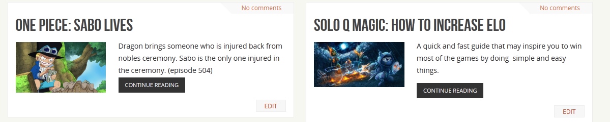

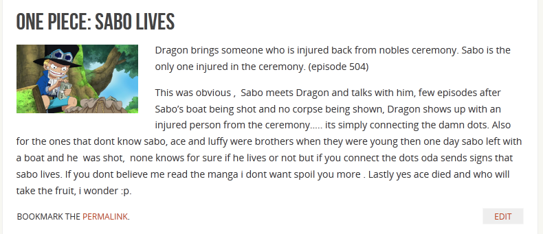

poscore Δημοσ. 29 Απριλίου 2014 Δημοσ. 29 Απριλίου 2014 Χαίρεται, δουλεύω σε wordpress και έχω ένα ποστ που έχει μια feature image. Επίσης, έχει πολλά ποστ που έχουν πανω δεξιά align left μια εικόνίτσα 178pixel width. Όταν μπαίνω στο ποστ μεσα είναι παλι αυτη η εικόνα. Αυτό που θέλω να κάνω είναι όταν μπαίνω στο ποστ να το διαβάσω η εικόνα να γίνεται width 650pixels... να μεγαλώνει δηλαδή. Γνωρίζει κανείς πως; Μπορέι να με βοηθήσει; :/ ευχαριστώ πολύ!

poscore Δημοσ. 29 Απριλίου 2014 Μέλος Δημοσ. 29 Απριλίου 2014 Αυτό είναι το blog: http://greekorio.com/μπες σε οποιοδήποτε post και δες :/ Αυτό που λες θέλω να κάνω. Δηλαδή καταλαβαίνω τη λογική. Αλλά τα αρχεία είναι κάπως μπερδεμένα για εμένα, τώρα μπαίνω στο CMS. Δεν ξέρω αν μπορείς να βγάλεις άκρη.... :/σε ευχαριστώ για το response!

geomagas Δημοσ. 30 Απριλίου 2014 Δημοσ. 30 Απριλίου 2014 @poscore Δοκίμασε .single-post .entry-content img:nth-of-type(1) { width: 650px; height: 350px; } 1

poscore Δημοσ. 30 Απριλίου 2014 Μέλος Δημοσ. 30 Απριλίου 2014 Εκεί που γράφεις το άρθρο! Αν το κάνω αυτό που λες θα αλλάξουν και οι 2! Δεν γίνεται. Θέλω ΜΟΝΟ η εικόνα μέσα στο ποστ να αλλάξει. @geomagas εισαι μάγκας φίλε Ευχαριστώ για τον χρόνο σας! Δουλεύει άψογα... PS. μήπως υπάρχει εύκολος τρόπους για align center? Δοκίμασα διάφορους κώδικες αλλά΄δεν μπαίνει στη μέση. Επίσης σε αυτό μπορώ να προσθέσω και ένα απαλό border?
