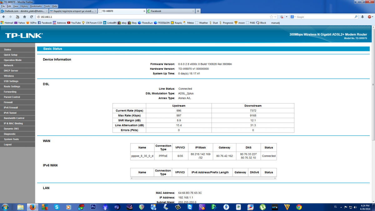

dp297 Δημοσ. 28 Απριλίου 2014 Μέλος Δημοσ. 28 Απριλίου 2014 (επεξεργασμένο) και αν μπορεις μονο το ρουτερ στην κεντρικη πριζα δηλαδη την πρωτη πριζα που μπαινεις στο σπιτι.λογικα θα ειναι η πριζα στο σαλονι.και δες τα χαρακτηριστικα και με τα 2 ρουτερ και γραψτα.εκτος αν το 80 το αναφερει λαθος το ρουτερ οποτε καλο ειναι να δουμε και τα δυο ρουτερ. Εβγαλα μια βλακεία (RJ11 to RJ11) που είχε το κουτακι κ συνέδεσα το παλιό splitter κ πήρα αυτο που φαινεται παρακατω...αλλα όταν τεσταρω με το Ookla μου βγαζει την ίδια ταχύτητα 0.32Μbps....παράξενο Επεξ/σία 28 Απριλίου 2014 από dp297
dp297 Δημοσ. 28 Απριλίου 2014 Μέλος Δημοσ. 28 Απριλίου 2014 Εκανα reboot κ μου βγαζει 1.4Μbps...παρόλο που έχει downstream rate 8900 (LA 31db, SNR 9). Ειναι το καλυτερο μέχρι στιγμής....είναι φυσιολογικη αυτη η διαφορά??

poulinos Δημοσ. 1 Μαΐου 2014 Δημοσ. 1 Μαΐου 2014 Εβγαλα μια βλακεία (RJ11 to RJ11) που είχε το κουτακι κ συνέδεσα το παλιό splitter κ πήρα αυτο που φαινεται παρακατω...αλλα όταν τεσταρω με το Ookla μου βγαζει την ίδια ταχύτητα 0.32Μbps....παράξενο τωρα μαλιστα τα χαρακτηριστικα ειναι πιο ανθρωπινα.μην τεσταρεις με ookla και δεν ξερω τι.τεσταρε με καλωδιο ethernet απο καποιο γρηγορο server www.nvidia.com www.ati.com www.apple.com η απο καποιον ftp. Εκανα reboot κ μου βγαζει 1.4Μbps...παρόλο που έχει downstream rate 8900 (LA 31db, SNR 9). Ειναι το καλυτερο μέχρι στιγμής....είναι φυσιολογικη αυτη η διαφορά?? κανονικα σε download θα πρεπει να εχεις περιπου κοντα στο 1 Mbyte.δεν μιλαω για peaks που θα κανει και θα δειξει 1,2 η παραπανω.μιλαω για σταθερα.κανα 1 megabyte οχι 1 mbit. αν το 1,4 ειναι megabyte per second τοτε ναι ειναι λιγο πολυ.για 30 attenuation εισαι ενα κλικ πιο χαμηλα απο αυτο που πρεπει αλλα δοκιμασε και το linksys να δεις ποσο θα συγχρονισει.επισης οποιο και να κρατησεις περναε το τελευταιο firmware.επισης αν πιανουν τα χερια σου δοκιμασε σε κατανεμητη ή σε χωνευτη να δεις το max εκει για να ξερεις αν χανεις λογω δικιας σου καλωδιωσης η οχι. Μία χαρά γίνεται στην επαρχία τουλάχιστον σε χωριό της Λάρισας που μένω εγώ.Ορίστε και τα χαρακτηριστικά της γραμμής ούτε φίλτρα μπροστά ούτε τίποτα. : Downstream Upstream SNR Margin : 10.3 dB 21.0 dB Line Attenuation 72.9 dB 37.0 dB Ειδικά όταν βρέχει το line atteunation χτυπάει μέχρι και 95.Το μικρό Α.Κ βρίσκεται σε διπλανό χωριό που απέχει από το σπίτι μου ακριβώς 5.400 μέτρα.Μέχρι προχτές έκανε ως και 10 αποσυνδέσεις την μέρα και στο speed test το κοντεράκι ανεβοκατέβαινε σαν τρελό.Μετά έκοψαν τα τηλέφωνα γι δύο μέρες είπαν για αναβάθμιση των γραμμών και δύο μέρες τώρα χτυπάει καρφί στην ίδια ταχύτητα με πριν .1.75 mbps αλλά σταθερότατα χωρίς αυξομοιώσεις κι δεν έχω καθόλου αποσυνδέσεις τουλάχιστον. Τεσπά όσον αφορά την παράθεση μου ως προς το μέγεθος του line attenuation το έχω δει μέχρι και 95 db και μάλιστα για ώρες, ειδικά υπό βροχή. χωρις παρεξηγηση αλλα μονος σου ακυρωνεις αυτο που λες.το attenuation δεν θα πρεπε σε καμια περιπτωση να κανει τετοιες αυξομειωσεις αρα δεν αναφερετε σωστα αρα υπαρχει serious προβλημα στην γραμμη που κανει το attenuation να φαινεται τοσο.20 db παραπανω attenuation ειναι 1,5 Km βρογχος απο το πουθενα που θα μπορουσε να γινει μονο σε περιπτωση να ακουμπαει και αλλο ζευγαρι πανω στο δικο σου.ειναι οπως στις περιπτωσεις που βαζουν φιλτρο πισω απο το adsl παιζουν με 70 attenuation και στο 1 Mbit και λενε εχω 1 mbit και 70 attenuation.ειναι λαθος στην καλωδιωση.το 95 attenuation θα ηταν 7 Km που δεν εισαι αρα αναφερετε λαθος;D επισης ειναι και πολλα ρουτερακια που αναφερουν οτι νανε στο attenuation. μιλαμε παντα για περιπτωσεις που στεκουν λογικα οχι για περιπτωσεις που υπαρχουν προβληματα οπως οξειδωσεις ,bridge taps,βραχυκυκλωματα,φιλτρα χαλασμενα κτλ. οπως στην περιπτωση του τοπικ σταρτερ που το 80 αναφεροταν λογω προβληματος και τωρα ειναι στο 30. 1
