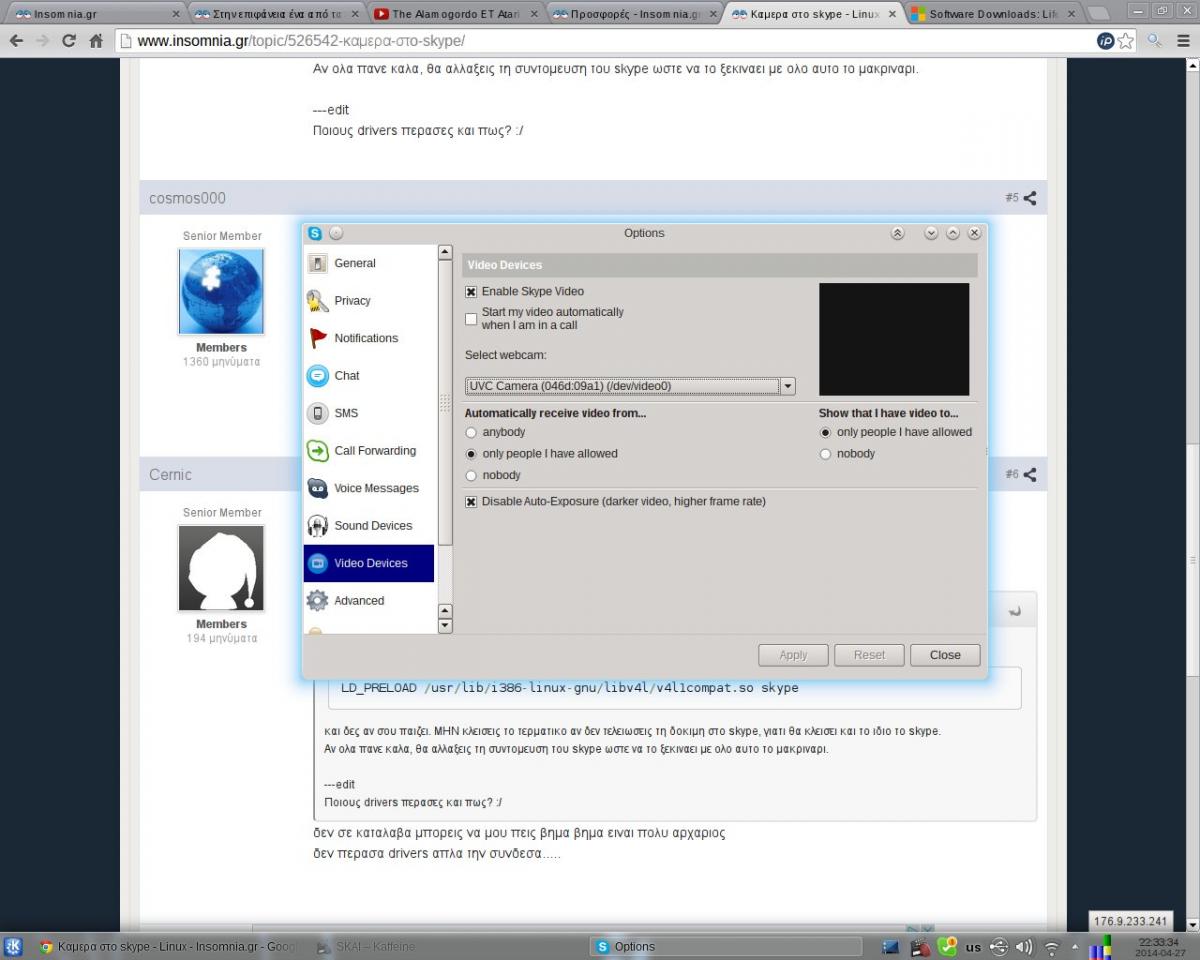

mkekakis Δημοσ. 27 Απριλίου 2014 Δημοσ. 27 Απριλίου 2014 Φίλε εμφανίζεται η camera στις ρυθμίσεις του skype στο video devices?
Cernic Δημοσ. 27 Απριλίου 2014 Μέλος Δημοσ. 27 Απριλίου 2014 ναι δουλευει κανονικα.... αλλα οταν μιλαω με καποιον δεν ανοιγει

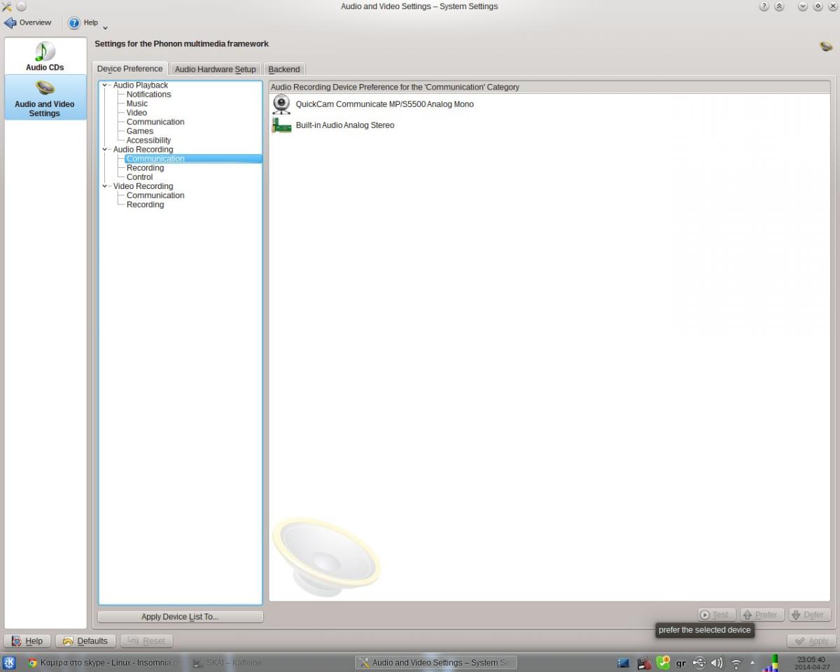

mkekakis Δημοσ. 27 Απριλίου 2014 Δημοσ. 27 Απριλίου 2014 Βάλε το cheese, υπάρχει στα repos για να δεις αν δουλεύει η κάμερα. Είναι ωραίο πρόγραμμα ελέγχου της κάμερας. Αφού λες ότι δουλεύει κανονικά στο video devices στο skype λογικά θα δουλέψει και στο cheese. Δεν είπες ποια διανομή έχεις, δεν ξέρω αν τα Ubuntu έχουν καλύτερο default πρόγραμμα από το cheese. Στα Kubuntu πάντως για να δουλέψει το mic της κάμερας πρέπει να πάω στις ρυθμίσεις ήχου και να ανεβάσω πρώτη στη σειρά την κάμερα στο communications όπως είναι στο prtscn
