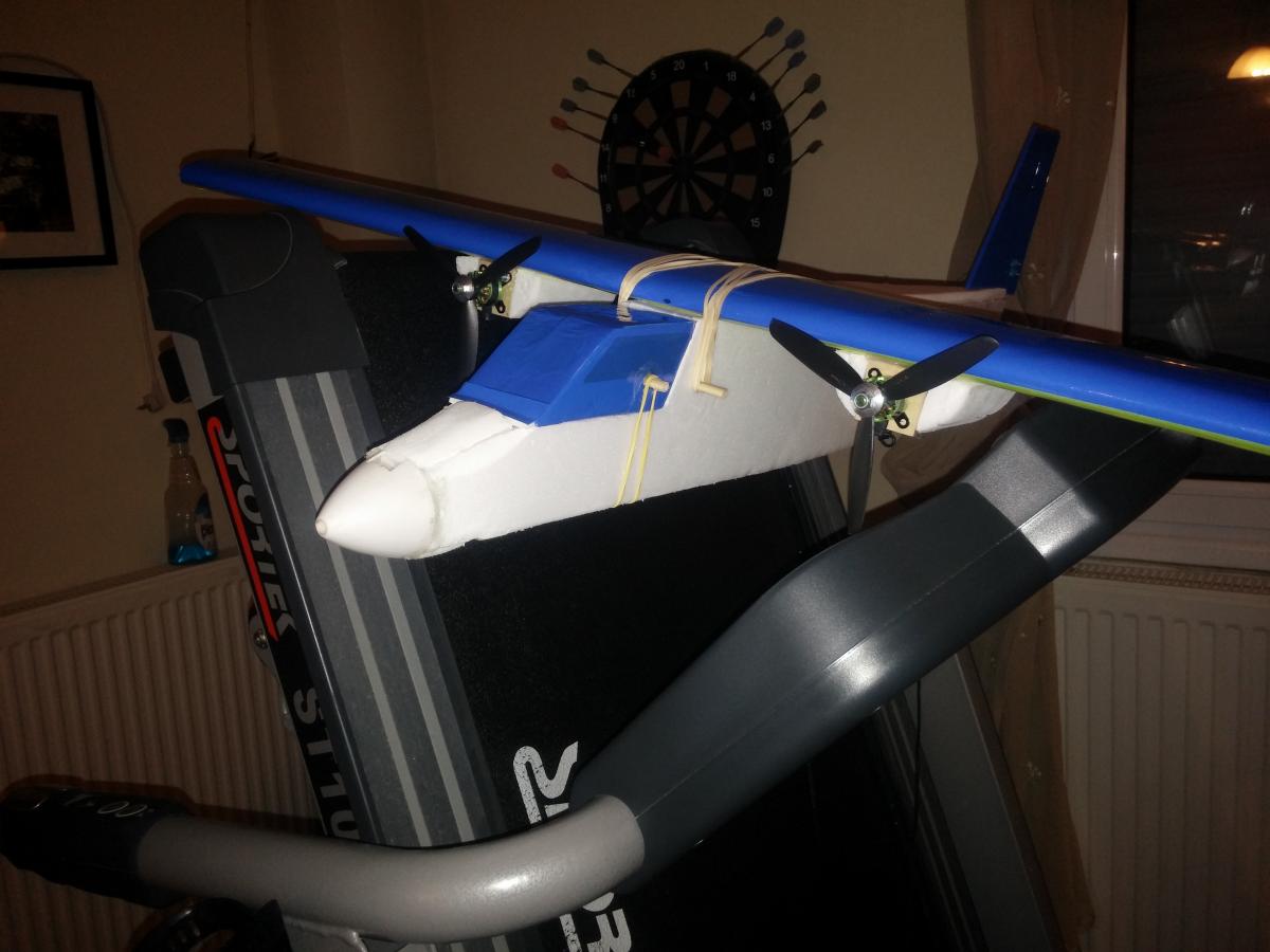

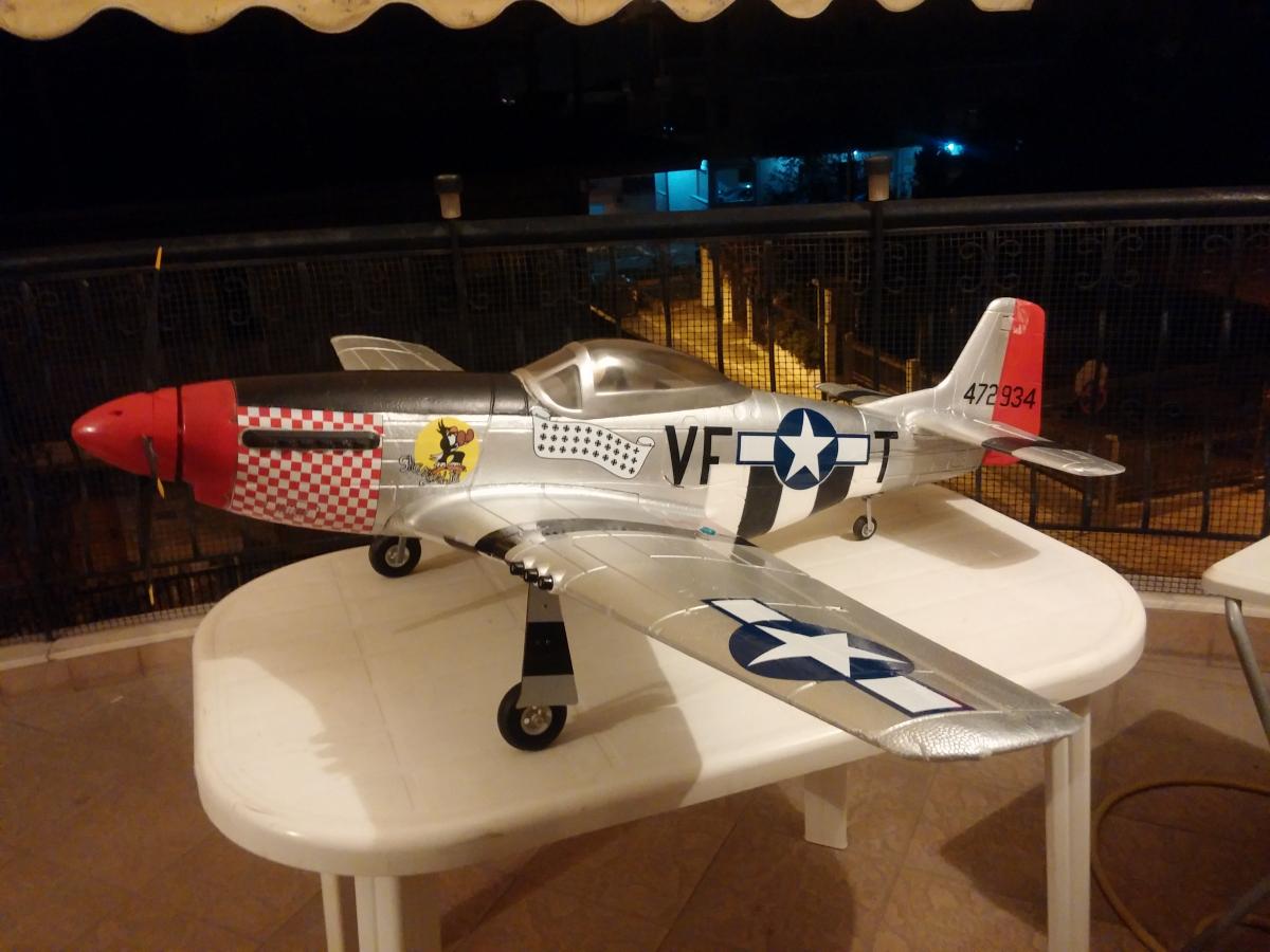

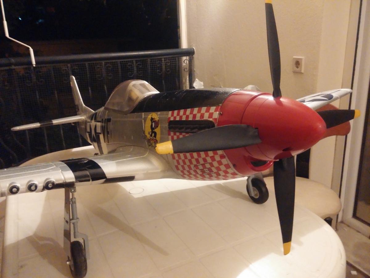

samniotis Δημοσ. 5 Νοεμβρίου 2015 Δημοσ. 5 Νοεμβρίου 2015 Μάλλον έχω καιρό να ποστάρω γιατί μαζευτήκαν πολλά!!! Το 2ο αεροπλάνο δικού μου σχεδιασμού/κατασκευής δικινητήριο με μοτερ απο 250άρι τετρακόπτερο και wingspan 900mm Μετά κατέφθασε το πρώτο μου Piper Cub, 1400mm wingspan, 4s και τελευταίο το Mustang P51D Sangri-La 1450mm wingspan με retracts & flaps, 4s 2
