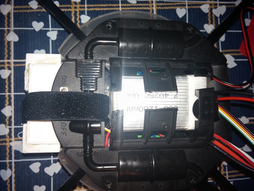

yiannis_1 Δημοσ. 12 Νοεμβρίου 2014 Δημοσ. 12 Νοεμβρίου 2014 (επεξεργασμένο) Τι flight times δίνει? Απο βάρος πως τα πάει? Το velcro strap που εχεις βάλει είναι απο φορτιστή κινητού-laptop? Και εγω εκεί θα την βάλω (όταν με το καλό έρθει - ήδη εχει περάσει 1μιση μήνας...) Θα φτιάξει το CoG το οποίο και σε μένα λόγο κάμερα εχει ξεφύγει λίγο προς τα μπρός. Παράγγειλα και δυο μότορ set απο εδω http://www.symatoystore.com/Syma-Spare-Parts/Syma-X6-Spare-Parts just in case και 3 νάϋλον main gears για την μετάδωση στα μοτέρ απο δω http://www.feala.com/syma_x6_2.4g_4ch_remote_control_quadcopter_and_spare_parts.htm Τα παλιά main gear είχαν φθορές μάλλον απο την τυφλή πτήση που είχα κάνει. Σπίναρα τα μοτέρ για να το ακούσω και τυλίχτηκαν οι προπέλες σε ξερόχορτα με αποτέλεσμα να ακινητοποιηθούν και να κουρέψω λίγο 3 απο τα 4 main gear... Τα main gears ήρθαν κιόλας αλλά δεν ήταν και φτηνά... Επεξ/σία 12 Νοεμβρίου 2014 από yiannis_1
samniotis Δημοσ. 12 Νοεμβρίου 2014 Δημοσ. 12 Νοεμβρίου 2014 εμένα οι 2 μπαταρίες απο banggood έκαναν ακριβώς 1 μήνα να έρθουν! δεν τσέκαρα χρόνους γιατί το έβαλα για λίγο μες το σπίτι, μόνο και μόνο να δώ πως πάει απο κέντρο βάρους...πέφτει και παντόφλα γιατί αρχίζει και "ξεσκονίζει" τα πάντα το velcro είναι απο την sjcam (είχε 2 μέσα στο πακέτο) καλα τα main gears τί τα πήρες με 3€ το κομμάτι? αφού ολόκληρο το σέτ το παίρνεις με 5€ απο το symatoystore στο προηγ. link! για δές κι αυτό εδώ και πές γνώμη! https://www.hobbyking.com/hobbyking/store/__36801__Hobbyking_G_OSD_3_Mini_OSD_System_w_GPS_Module.html

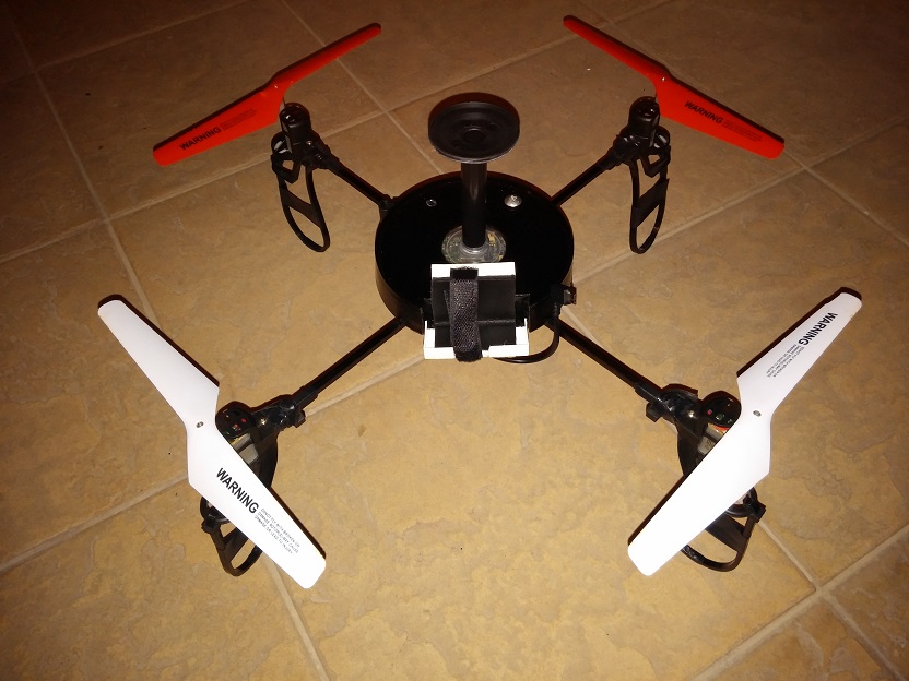

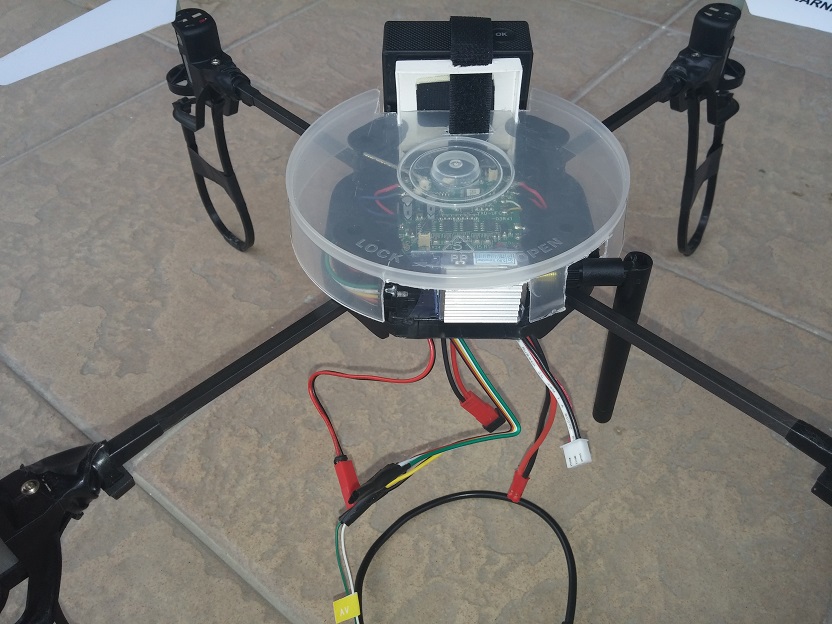

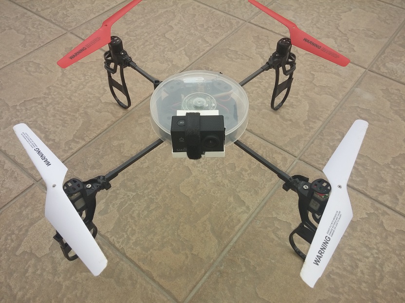

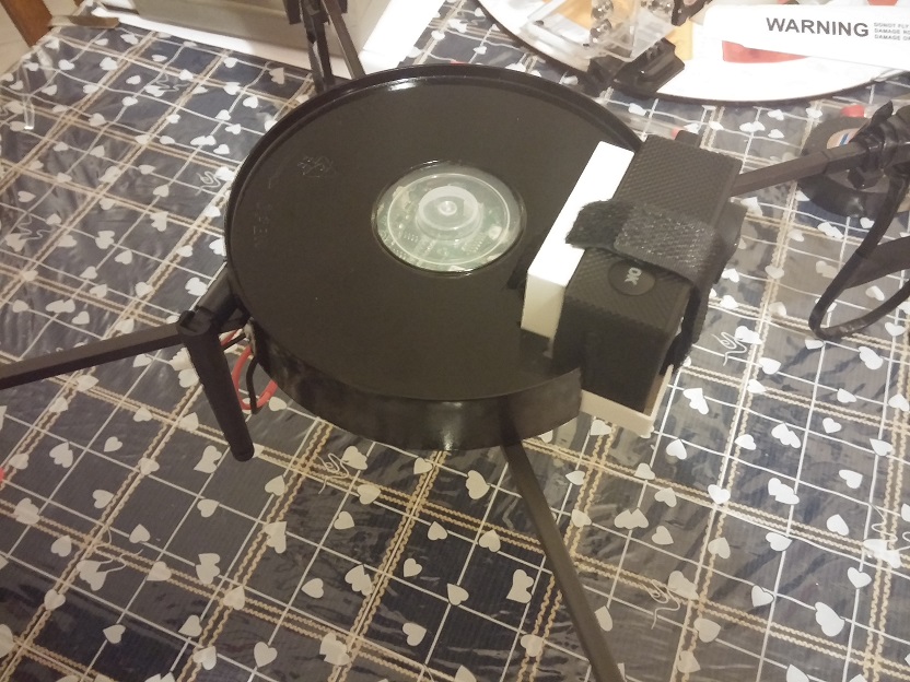

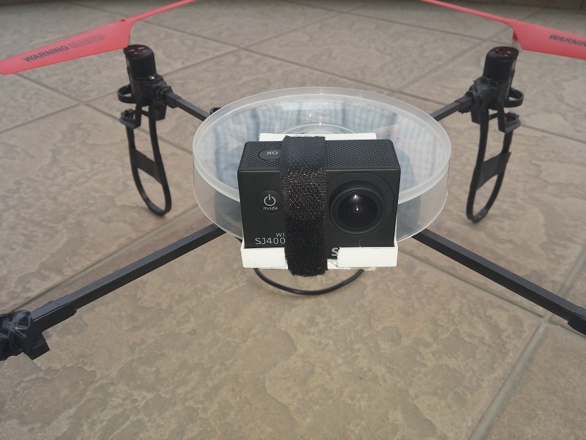

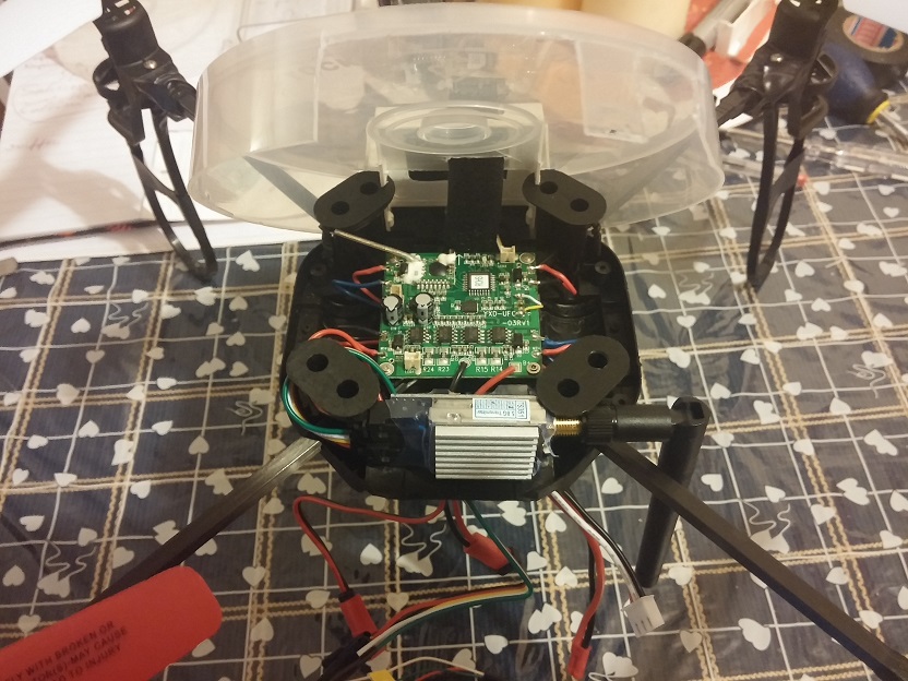

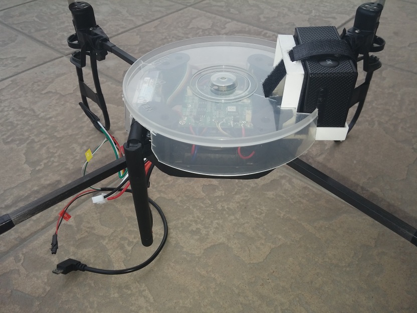

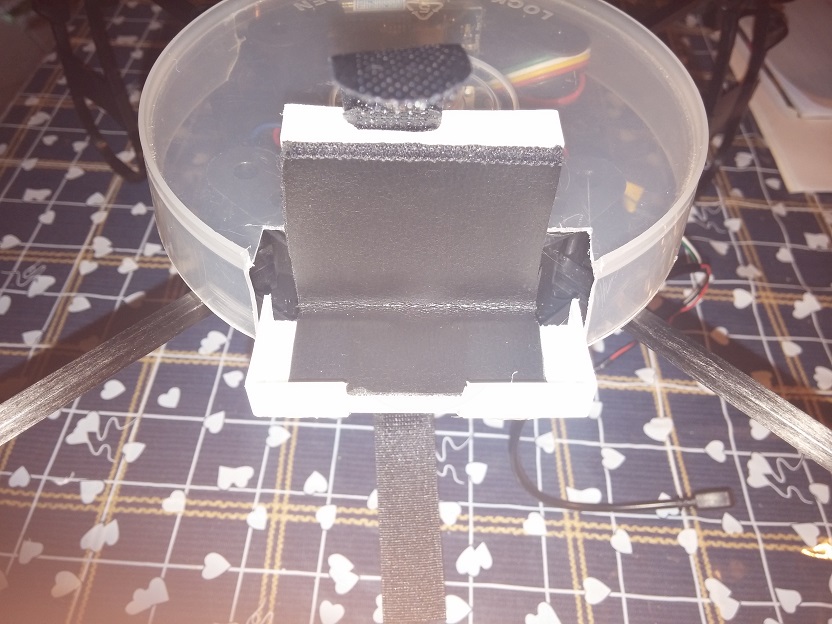

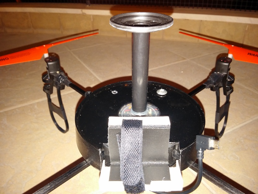

samniotis Δημοσ. 16 Νοεμβρίου 2014 Δημοσ. 16 Νοεμβρίου 2014 Η δημιουργικότητα χτύπησε κόκκινα μιάς και ήμουν λίγο αδιάθετος το ΣΚ και δεν βγήκα έξω! Οπότε... Πανοραμική close up μετόπισθεν πλαγίως Δερμάτινη πολυθρόνα για την SJ4000 To ξέσκισμα της μπαταρίας και under the hood!!! 2
yiannis_1 Δημοσ. 16 Νοεμβρίου 2014 Δημοσ. 16 Νοεμβρίου 2014 (επεξεργασμένο) Κουκλί. Το πήγες σε άλλο level; ΄Βλέπω άρχισες να του φορτώνεις εξοπλισμό fpv. το 5.8 tx με την ψύκτρα απο που τροφοδοτείται και με τι συνδέεται για να πάρει βιντεο Επεξ/σία 17 Νοεμβρίου 2014 από yiannis_1
samniotis Δημοσ. 17 Νοεμβρίου 2014 Δημοσ. 17 Νοεμβρίου 2014 Και μία με βαμένο το πορτ-μπαγκάζ Το TS351 έχει θηλυκό JST όπως του quad και με ένα Τ (2 αρσενικά - 1 θηλυκό) μοιράζεται το ρεύμα της 1200άρας με το Χ6 συνδέεται για την ώρα με την SJ4000 με ειδικό usb και στέλνει εικόνα ενώ κάνει ταυτόχρονα και εγγραφή δυστυχώς ξέφυγα λίγο στο βάρος - πιάσαμε 410γρ οπότε είμαι ήδη 50γρ υπέρβαρος περιμένω σε καμιά βδομάδα να μου ρθει μινι κάμερα για fpv με 170° FOV και σκέφτομαι τελικά για OSD να παραγγείλω απο Κίνα κλώνο του rembizi osd με περίπου 25€ που διαμορφώνεις εσύ όπως θέλεις την οθόνη σου! Φεύγει η sj με την βάση (~85γρ) - μπαίνει η μικρούλα και το osd (~30γρ) και έτσι επιστρέφουμε στα 360γρ που είναι και το νορμαλ του Χ6 Τώρα είμαι σε σκέψεις για να προετοιμάζομαι για την άνοιξη, είτε να στήσω απο την αρχή 450άρι είτε να πάρω το CX-20... Πάντως το Χ6 έτσι όπως το έχω συμμαζέψει δεν το αφήνω - έχεις ψάξει μήπως μπορούμε να του κάνουμε καμιά εγχείρηση να το κάνουμε λίγο πιο δυνατό???
