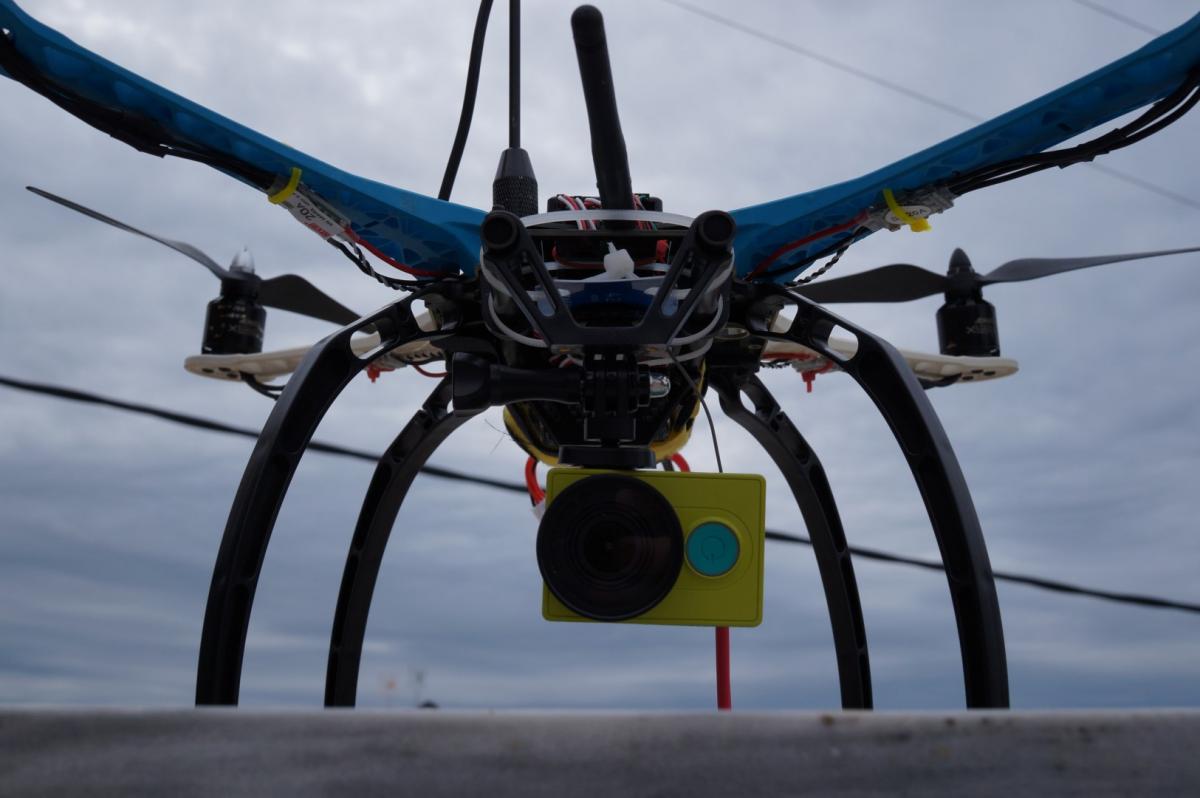

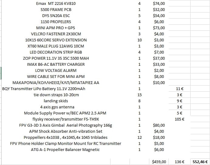

Μετά από πολύ σκέψη ανάμεσα στο walkera qx350 και στην επιλογή να φτιάξω ένα δικό μου κατέληξα στην δεύτερη επιλογή αφού οι δυνατότητες είναι value for money και μέσα μπαίνει και ο παράγοντας ευχαρίστηση αφού το έφτιαξα μόνος μου.
ακολούθησε μελέτη , youtube video , ecalc , reddit , rcgroups έτσι ώστε να καταλήξω σε ένα σκελετό 550 με 4 έλικες.
Οι επιθυμίες μου ήταν να μπορώ να τραβάω βίντεο για 15+ λεπτά καθώς και αυτόνομη πτήση με waypoints..
εδώ η λίστα με τα πράγματα. το συνολικό κόστος βγήκε στα 550€. θεωρητικά οι δυνατότητες πλησιάζουν ένα dji phantom2.Παρόλα αυτά είναι ένα δίλημμα να δώσεις 50% παραπάνω για να πας στην έτοιμη λύση. η κατασκευή είχε λίγη κούραση όμως κάθε μέρα ανακαλύπτω το τι μπορεί να κάνει αυτό το πραγματάκι.
το συνολικό βάρος με το 3d gimbal και xiaomi yi είναι 1450gr. το gimbal δεν μου έχει έρθει ακόμα οπότε έχω βάλει με μια αυτοσχέδια πατέντα την κάμερα πάνω. ο χρόνος πτήσης είναι πάνω από 20 λεπτά με μπαταρία 5500Mah 3s που την πετάω μέχρι 10.5 περίπου volt.
αναλυτικά η λίστα με τα πράγματα.
η συναρμολόγηση μου πήρε 1-2 απογεύματα αφού είχα φροντίσει πριν να μελετήσω 2-3 βίντεο στο youtube. οι πρώτες κολλήσεις πανικός...προς το τελευταίο esc είχα γίνει πάλι άσσος στο σολντάρισμα!
όσο εύκολο ήταν το hardware τόσο δύσκολη ήταν η απογείωση...κατά κύριο λόγω το καλιμπράρισμα τον esc αποδείχτηκε δύσκολο αφού έμπαινε σε άλλο Mode αντί αυτό του calibration..έτσι οι πρώτες δοκιμές κατέληγαν σε αριστερό flip στο έδαφος.. μέχρι και flash blheli firmware έκανα με το arduino που είχα έτσι ώστε να πετύχω την το calibration..τελικά με την βοήθεια από εδώ έκανα σωστά την διαδικασία.
από εκεί και πέρα φτιάξιμο του κέντρου βάρους με σωστή τοποθέτηση της μπαταρίας και γνωριμία με τα Mode του apm... Stabilize , loiter , alt hold , pos hold , acro!! , rtl καθώς και το auto που με το κινητό (και usb telemetry μέσω Otg) μπορώ και φτιάχνω σχέδιο πτήσης για το μηχάνημα.. αυτόματη απογείωση , πάει όπου του πεις και επιστρέφει για προσγείωση. Πραγματικά έχω σκεφτεί τρελές διαδρομές για βίντεο!
επίσης πολύ καλά λειτουργεί και το follow me mode που σε ακολουθάει όπου και αν πας.
προβλήματα :

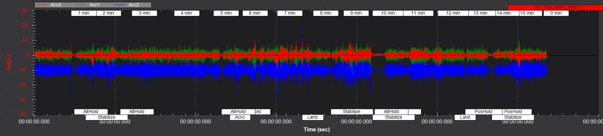

-->κάποιοι κραδασμοί στον γνωστό Z άξονα που φαίνεται να επηρεάζουν την σταθερή πτήση.

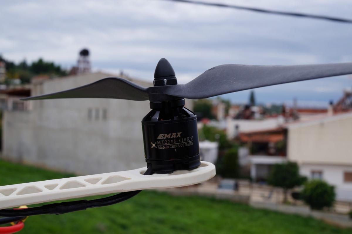

εννοείται δουλεύουν όλα τα Mode όπως πρέπει και μένει εκεί που το αφήνεις.παρόλα αυτά έχω παραγγείλει ένα anti vibration mount για να εξαλείψω αυτούς τους κραδασμούς.επίσης δεν έχω κάνει καθόλου balance τους έλικες(και πετάω και με 11άρηδες που έχουν κραδασμούς)
-->στο Log έχω κάποια warnings για vcc κάτω από 4.6(4,57) με ίσως την μην σωστή λειτουργία του flight controller. για αυτό ίσως φταίει η αυξημένη ζήτηση ρεύματος από telemetry.

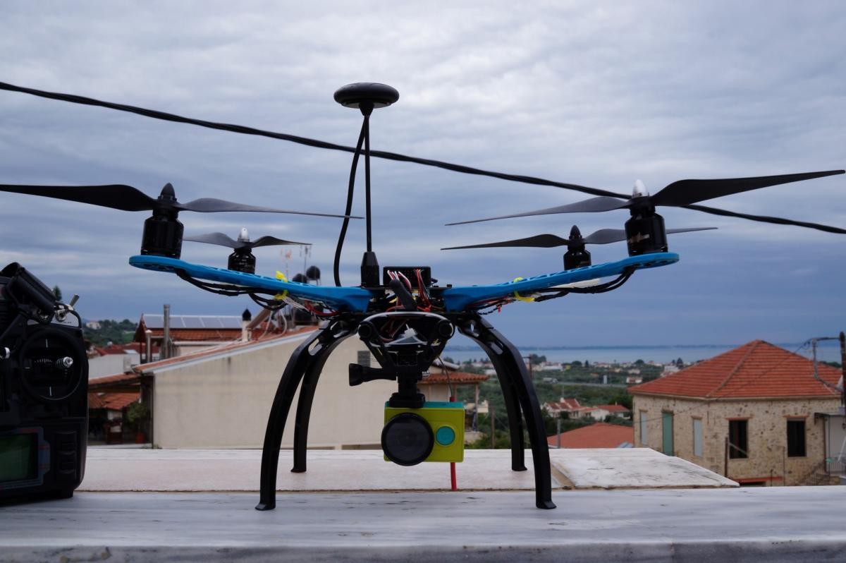

-->εμφάνιση...όπως και να το κάνεις ένα dji είναι πανέμορφο και μαζεμένο..ο "προμηθέας 1" μου είναι και λίγο τερατάκι. με την άφιξη του gimbal θα βελτιώσω λίγο την κατανομή βάρους. θα βάλω την μπαταρία κάθετα στο κέντρο του frame. gimbal μπροστά ενώ στο πίσω μέρος κεραία gps , κεραία telemetry καθώς και receiver του flysky. έτσι θα είναι καλά κατανεμημένο..

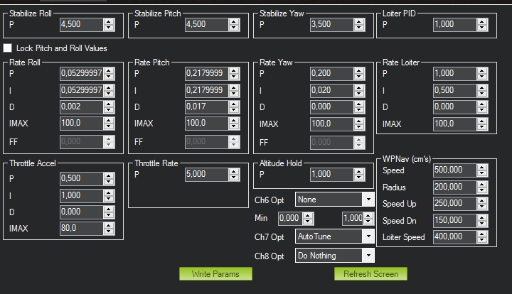

εδώ μερικές ρυθμίσεις μου.

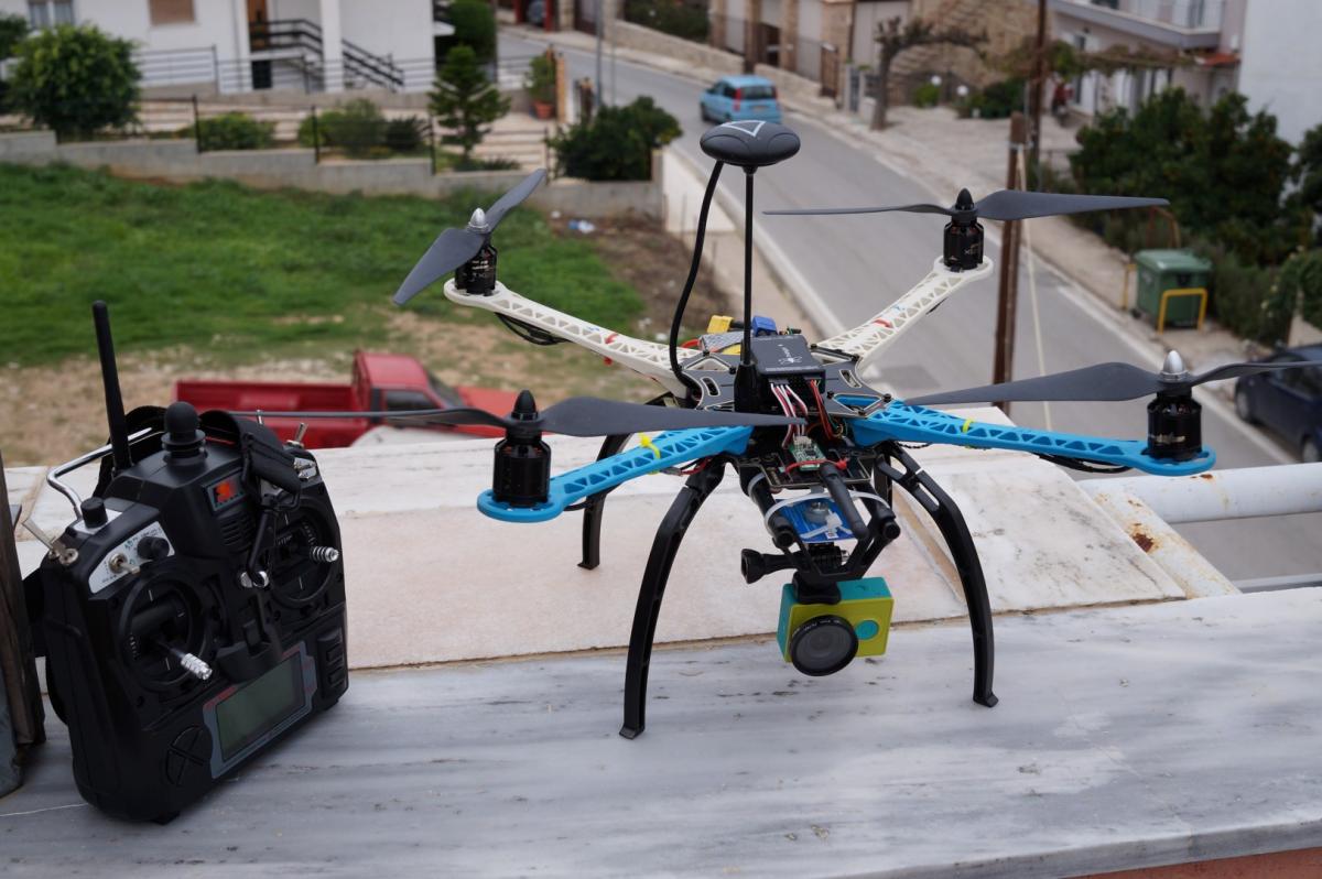

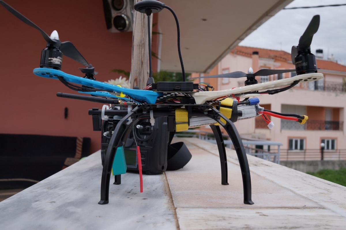

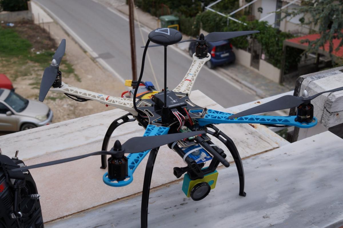

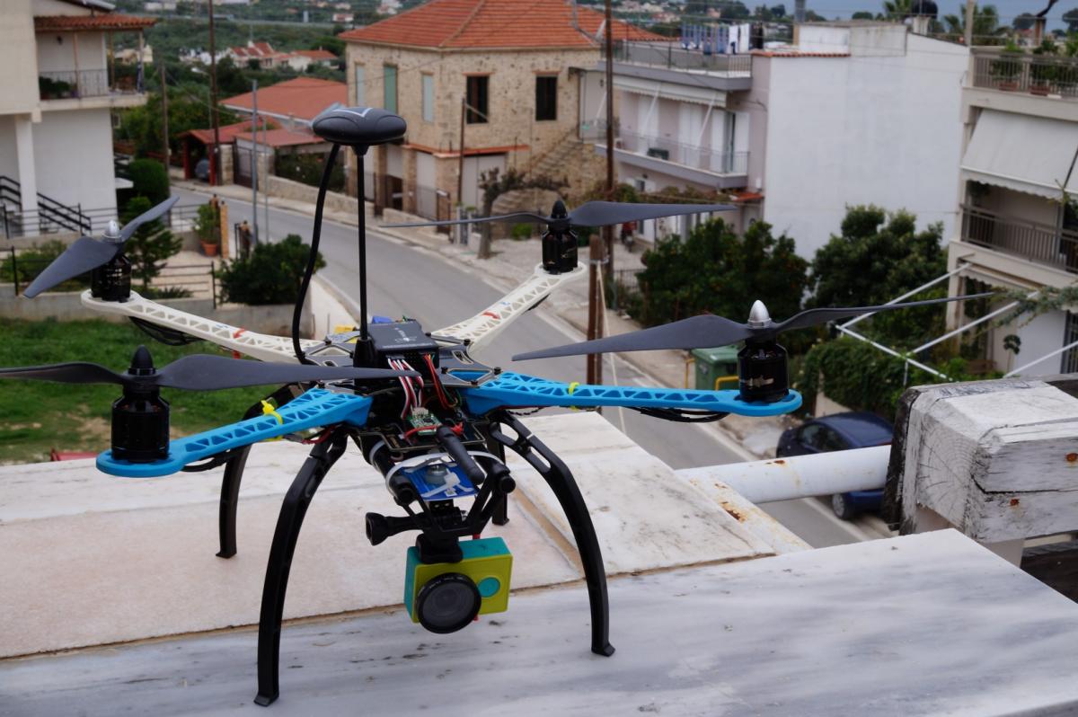

insomniacs.... σας παρουσιάζω τον Προμηθέα 1!

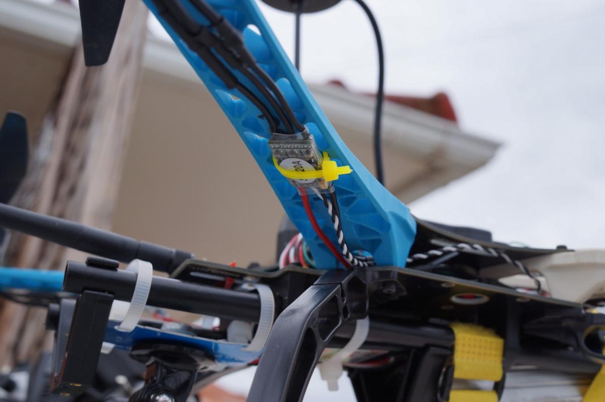

πιασε με 2 δεματικουλια το καλωδιο του GPS μην ειναι χυμα στο κυμα
παρε θερμοσυστελλομενο πλατυ και περασε τα καλωδια απο μοτερ σε esc και απο esc προς FC οσο μπορεις,
αυτα και περιμενουμε βιντεο
σιγουρα autotune οταν ειχα κανει και εγω κατι τετοια νουμερα ειχε βγαλει το θεμα ειναι οτι στην δικη μου περιπτωση ηταν κατι περισοτερο απο χαλια να φανταστεις η πισω δεξια προπελα αρχιζε με καθηστερηση μετα τα settings του autotune :P και εκανε σπασμοδικες κινησεις ευτυχος που δεν το εχασα!
αλλα ενταξει εμενα apm 2.5 ειναι αντιγραφο κιολας ισως στα μεταγενεστερα να δουλευει καλα!
με τα setting που εβαλα χθες παντος πεταει χαρμα! πρωτη φορα χαιρομαι της πτησεις το ευχαριστιεμαι οχι μονο να βιντεοσκοπω-φωτογραφιζω αλλα να πεταω κιολας!
αυτα εδω μου ειχε βγαλει τοτε (παραδειγμα προς αποφυγη)

τα pid είναι αποτελέσματα autotune όπως σωστά είπε ο Spacecowboy!
νομίζω ότι πετάει λίγο καλύτερα...το πρόβλημα μου είναι στο vibration ...εκτιμώ λόγω έλικας.
συνηθως χωρις να ειναι κανονας
αν εχουμε ας πουμε ενα setting gia to pitch 130 (max 200) to yaw συνηθως σε μενα ειναι στο 100 η και 90 γιατι δεν θελω να εχει αποτομες κινησεις κυριως οταν τραβαω βιντεο,το roll και αυτο το εχω καπου στο 110 αλλα και αυτο ειναι εκνευριστικο πολλες φορες γιατι με το παραμικρο αγγιγμα  αν δεν εχεις καλο gimbal χαλαει το βιντεο..το attitude περιπου στο ιδιο με το pitch
ομως αυτα δεν ειναι στανταρ..πιστευω οτι καλυτερα ειναι να ξεκινας με τα default και να παιζεις 10% τη φορα με κριτητριο πχ οταν το εχουμε hover αν παραμενει σταθερο η με αοτομη κινηση δεξια η αριστερα αν οταν αφηνεις το στικ αυτο συνεχιζει η χανει υψος
