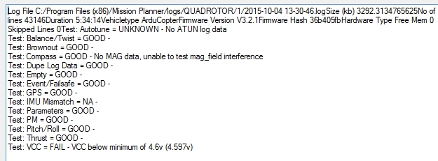

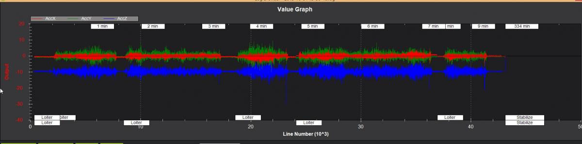

το quad πετάει αλλά έχω vibration στο Z axis και γενικά η πτήση δεν είναι τόσο σταθερή...
η Imu στο συγκεκριμένο apm Που έχω είναι στο gps αν έχω καταλάβει καλά...υπάρχει τρόπος να το μειώσω κάπως;

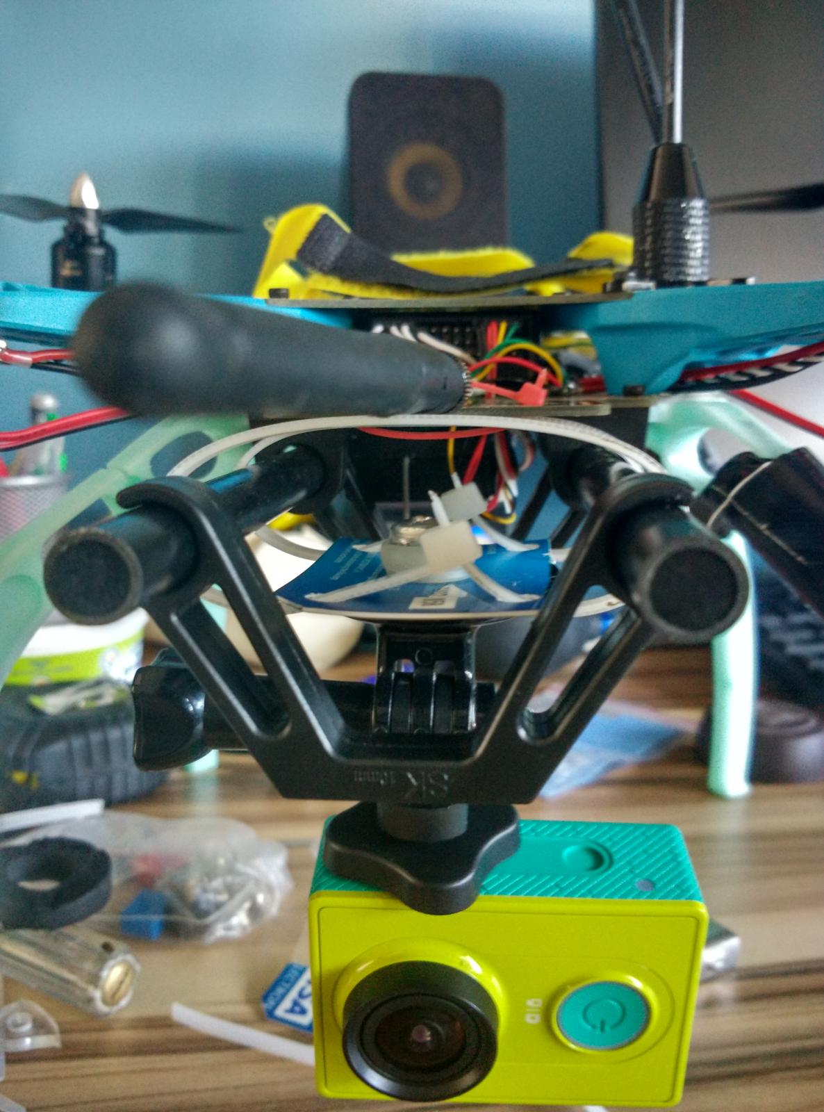

δεν έχω ακόμα κάποιο gimbal και έχω βάλει την xiaomi με diy αμορτισέρ...
εδώ έχω το auto analysis log
και εδώ τους κραδασμούς

θες refocus στη yi παντος
