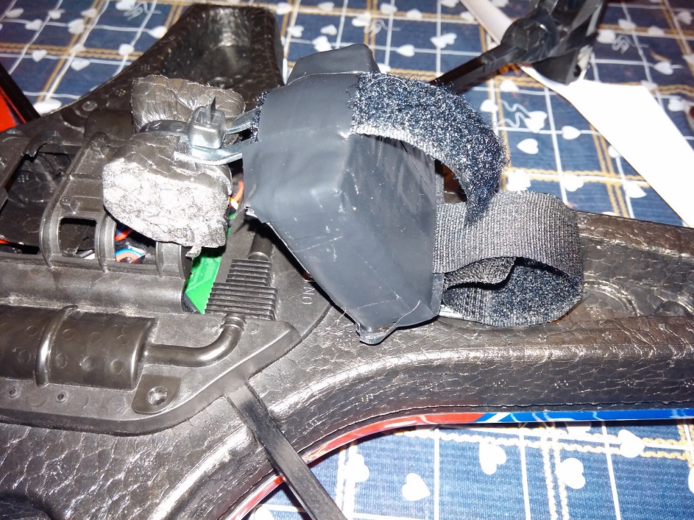

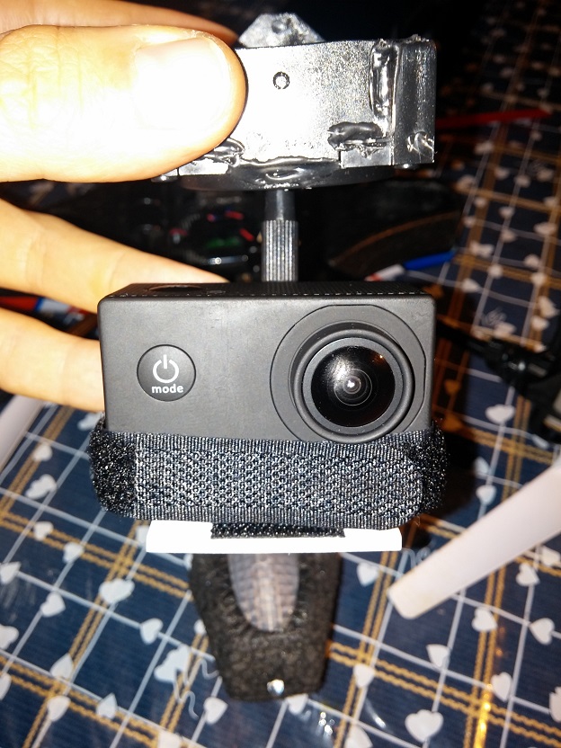

Ήρθε η sj, στήθηκε πάνω σε μία custom βάση που έφτιαξα και πλέον έχουμε 60γρ την κάμερα και 20γρ την βάση.
Αν αφαιρέσουμε τα 40γρ που γλιτώσαμε απο το κόψιμο των bumpers είμαστε ~40γρ πάνω απο το κανονικό βάρος - με τις διάφορες βάσεις που είχε μαζί η καμερούλα, το μικρότερο βάρος ήταν ~125γρ με το οποία μάλιστα το Χ6 αν και πετούσε μες το σπίτι, ζοριζόταν αρκετά!

φωτό απο την βάση

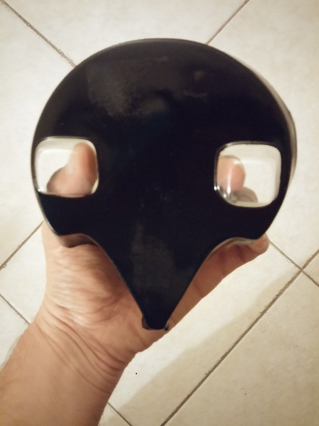

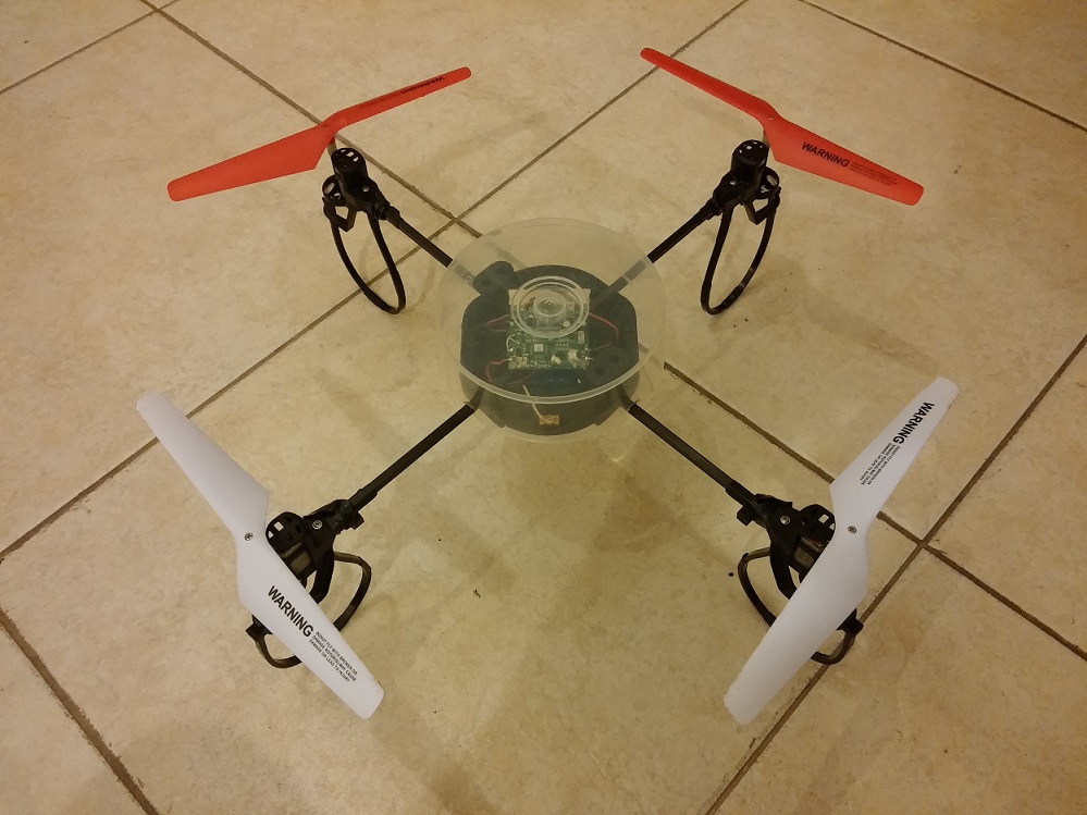

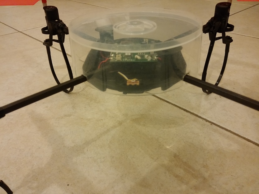

είχα όρεξη και είπα να του ρίξω ένα ξεγύμνωμα και να του δοκιμάσω και κάνα διαφορετικό ρουχαλάκι!
εδω με καπακι απο θήκη cd
κομμένο foam + canopy ήταν ~60γρ ενω το καπάκι που έβαλα 35 οπότε διαφορά ελάχιστη
γι αυτό έφτιαξα κι αυτό που είναι λιγότερο απο 10γρ (μην πετάμε και ολόγυμνοι και πουντιάσουμε!!!)
H θήκη απο cd μου άρεσε περισσότερο.
Μπορείς να βουλώσεις και με σιλικόνη τις τρύπες στα booms και να το κάνεις σχεδόν αδιάβροχο. :)

καμερα + βάση είναι 80γρ
απο το κόψιμο των bumpers μειώθηκε το βάρος κατά 40γρ (απο 360 σε 320 μαζί με την μπαταρία) οπότε είμαστε ήδη 40γρ έξτρα
περιμένω και τον πομπό που είναι +20γρ οπότε ψάχνω τρόπο να είναι το quad οσο πιο ευκολοδήγητο γίνεται, χωρίς να κάψω κανα μοτέρ!
η αρχική μου σκέψη είναι να δέσω κάτω απο την μπαταρία μόνιμα τον πομπο και για fpv να κολλήσω πάνω στο canopy μία pinhole άρα είμαστε στα 340γρ (-20 απο το αρχικό βάρος με τα bumpers) και όταν θέλω video/φωτογραφία να βγάζω το canopy και να βάζω την sj4000 με μία πιο ελαφριά βάση οπότε θα είμαστε στα 360γρ, όσο ήταν με τα bumpers εξ'αρχής

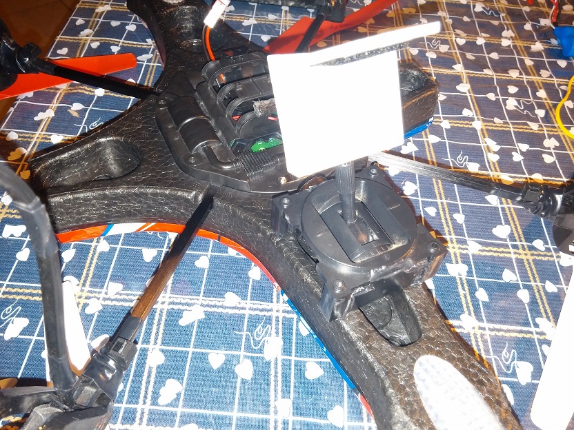

είπα να δοκιμάσω και κάτι καινούριο...έσπασα το κκεφάλι μου να βρώ ένα τρόπο ώστε όταν το Χ6 κουνάειη κάμερα να κάθεται σε ίσια θέση
κατακρεούργησα λοιπόν μία παλιά κατεύθυνση και πήρα το stick απο εκεί
μετά απο μερικά modάκια ιδού
για αρχή κάτι έκανε αλλά θέλει μερικές μικρορυθμίσεις ώστε να κάθεται σωστά!
Μ αρέσουν οι πατέντες σου!!!

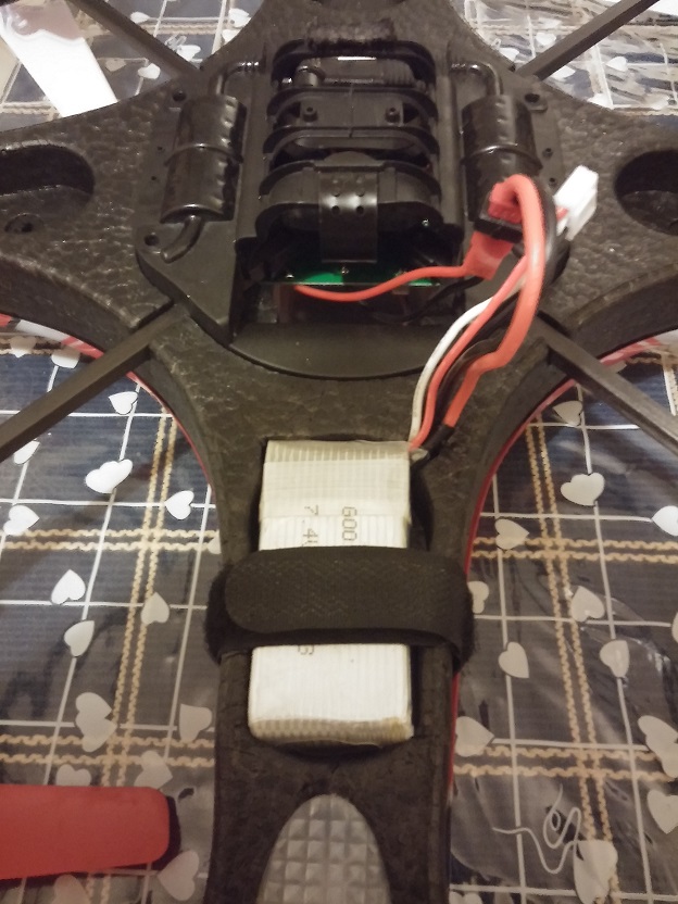

δυστυχώς οι 1200άρα δεν χωράει μέσα στην θήκη της μπαταρίας αλλά μου έδωσε ιδέα να την βάλω στο πίσω άνοιγμα του foam ώστε να μπαλαντζάρω την sjcam που θα μπεί στο μπροστά - τραμπάλα θα το κάνω μέχρι να έρθει η mini-cam που παράγγειλα για fpv!!!

με λίγο σκάψιμο κουτί μπήκε και δεν επηρεάζει και ιδιαίτερα την ισορροπία!!!
