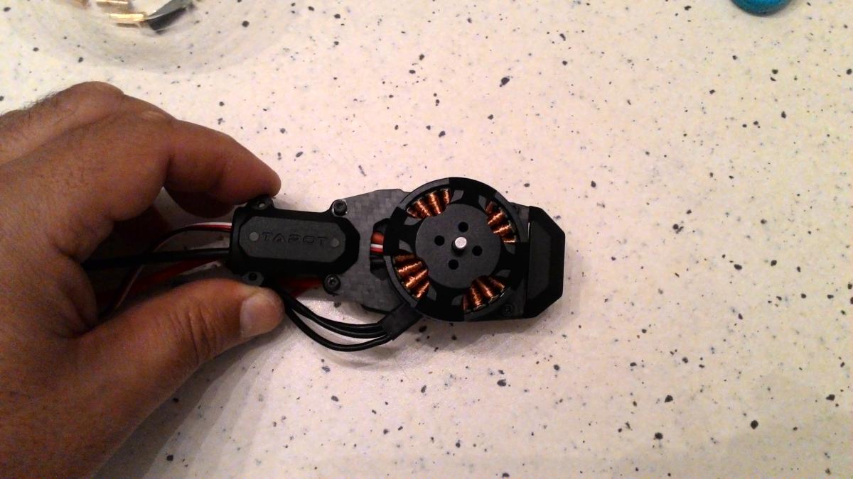

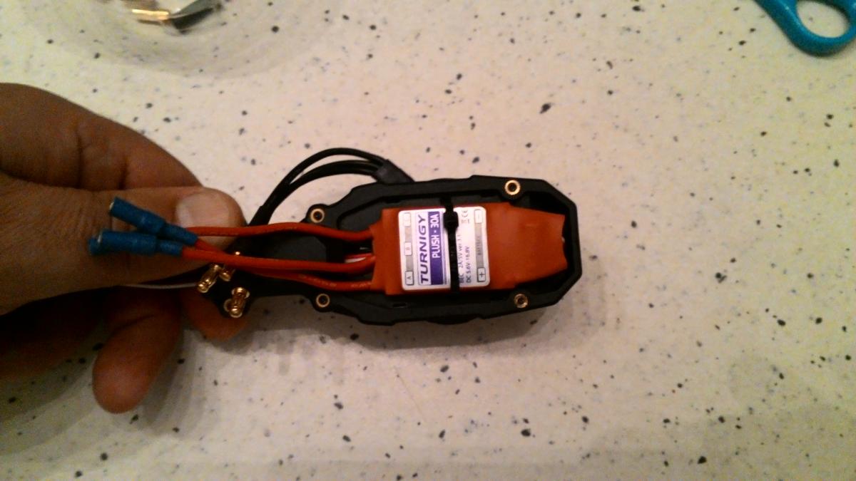

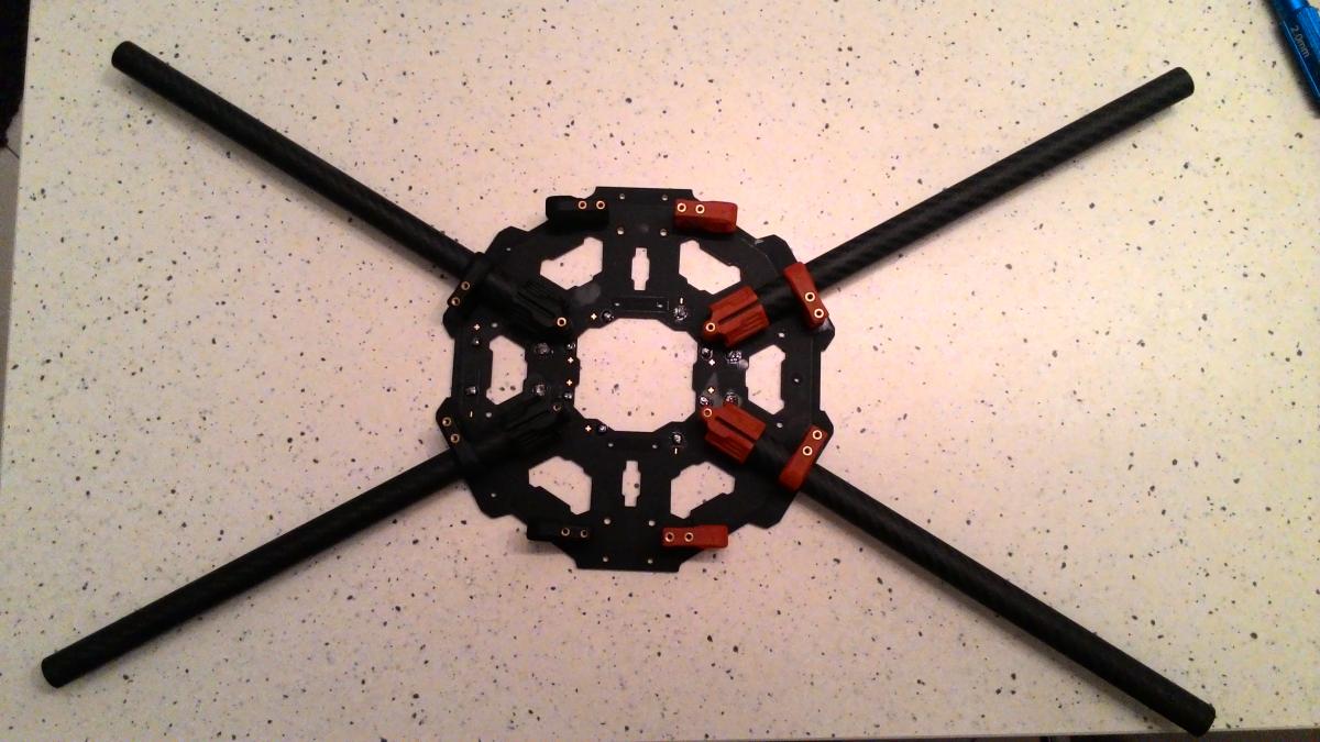

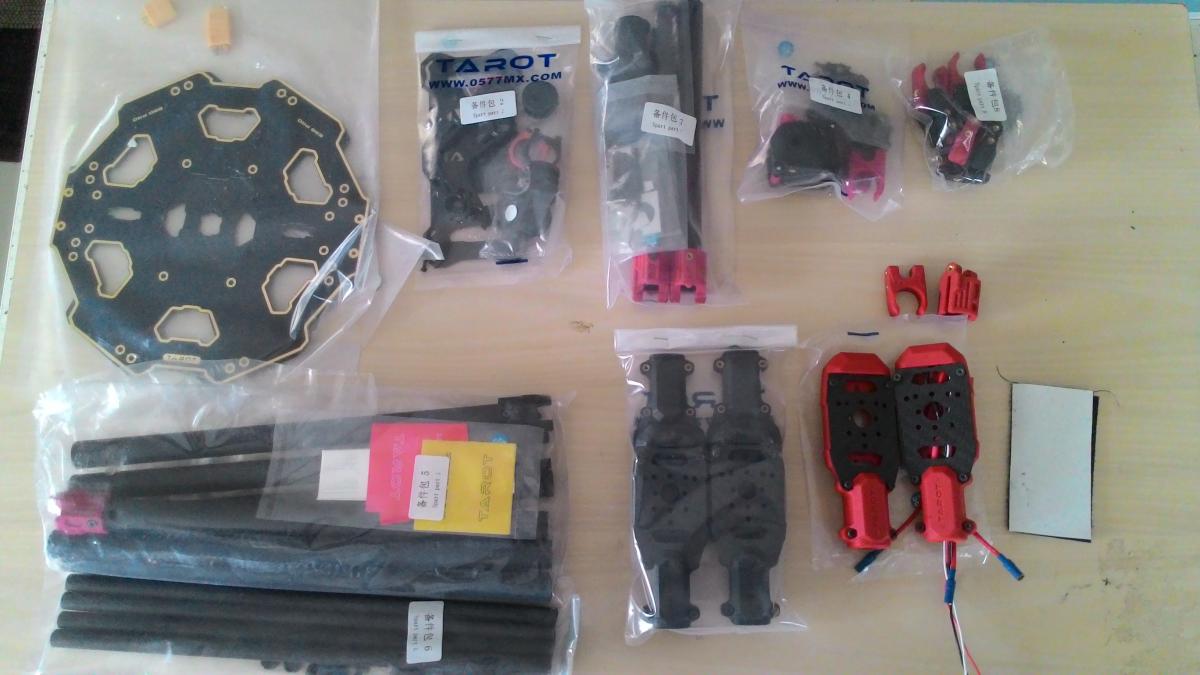

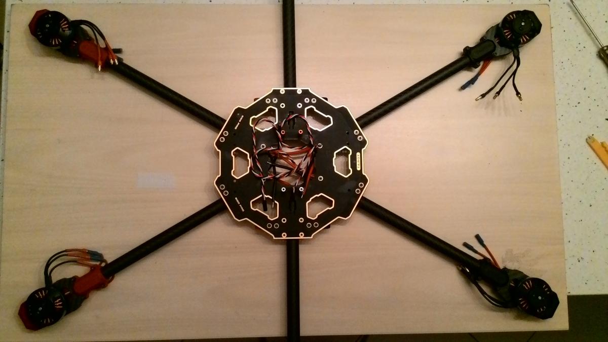

nickpsar Δημοσ. 12 Σεπτεμβρίου 2015 Δημοσ. 12 Σεπτεμβρίου 2015 Λοιπόν το ταξίδι ξεκίνησε εχθές . Τα εξαρτήματα ήρθαν όλα εκτός απο 2 Esc's από Hobbyking τα οποία αναγκαιούν για να ολοκληρωθεί το σετ (ελπίζω τη Δευτέρα να είναι εδώ).Απίστευτη η ποιότητα του πλαισίου απο την TAROT. Πραγματικό carbon με πολύ καθαρά κοψίματα. Unboxing Αρχικές τοποθετήσεις Η βάση των μοτέρ με τα Esc's από κάτω. Τα Turnigy Plush χώρεσαν άνετα. Οι τέσσερις πρώτοι βραχίονες είναι έτοιμοι. Περιμένω τα 2 Esc's για να ολοκληρώσω την τοποθέτηση των μοτέρ και να προχωρήσω στην τοποθέτηση του κάτω ''πατώματος''. Τα λοιπά ηλεκτρονικά στη συνέχεια. 2
