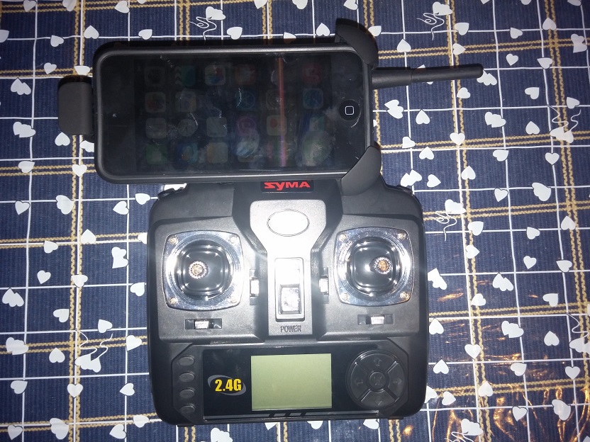

για την ώρα καναδυό φωτό απο το τ/χ με την τελευταία πατέντα για εικόνα απο την sj4000 wifi
Έτοιμο και το βιντεάκι
Επεξ/σία από samniotis
Η sj4000 wifi βγάζει streaming εικόνα στο iphone όσο είσαι στον αέρα;
Με τι πρόγραμμα κάνεις την λήψη του βίντεο, απο την wifi κάμερα προς αυτό.
Τι lag έχει και τι εμβέλεια;
Μπορείς ταυτόχρονα με το streaming να κάνεις και recording στην sd της κάμερας;

-έχω επιλογή είτε του ipod που είδες (λόγω καλής εμβέλειας wifi) είτε android (πολλά και διάφορα)
-η καμερα στέλνει εικόνα και μπορεί να κάνει και εγγραφή αλλά το lag μέσω wifi είναι πάνω απο 1΄ με το app της SJCAM
με εμβέλεια μέχρι 50μ (εγώ λέω 30 για να είμαι μέσα) πιό πολύ την θέλω για να έχω μιά ιδέα του κάδρου που τραβάει εκείνη την στιγμή.

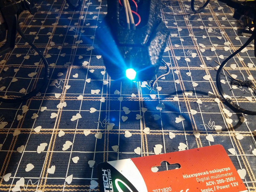

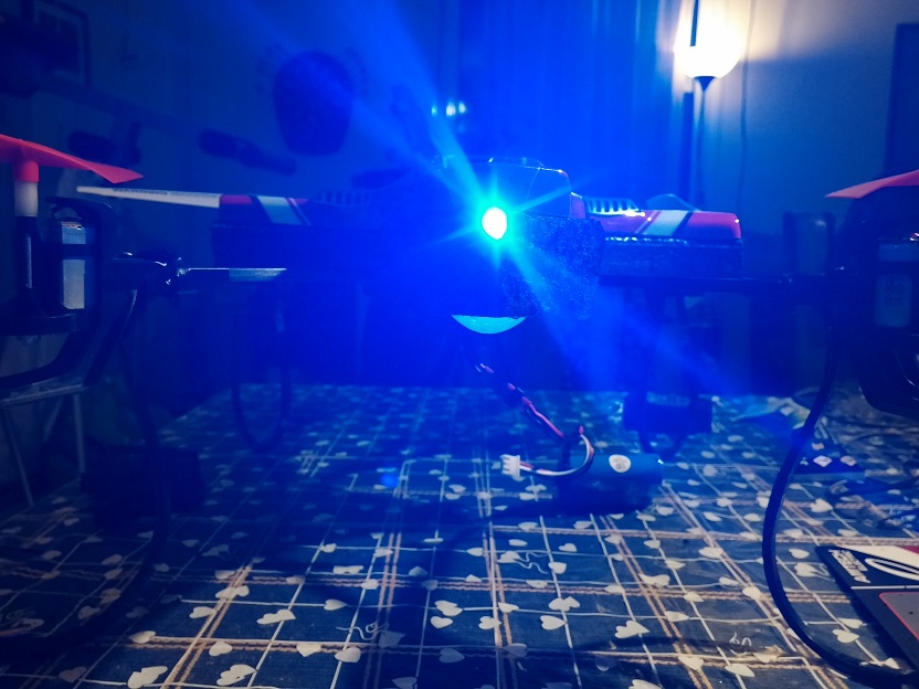

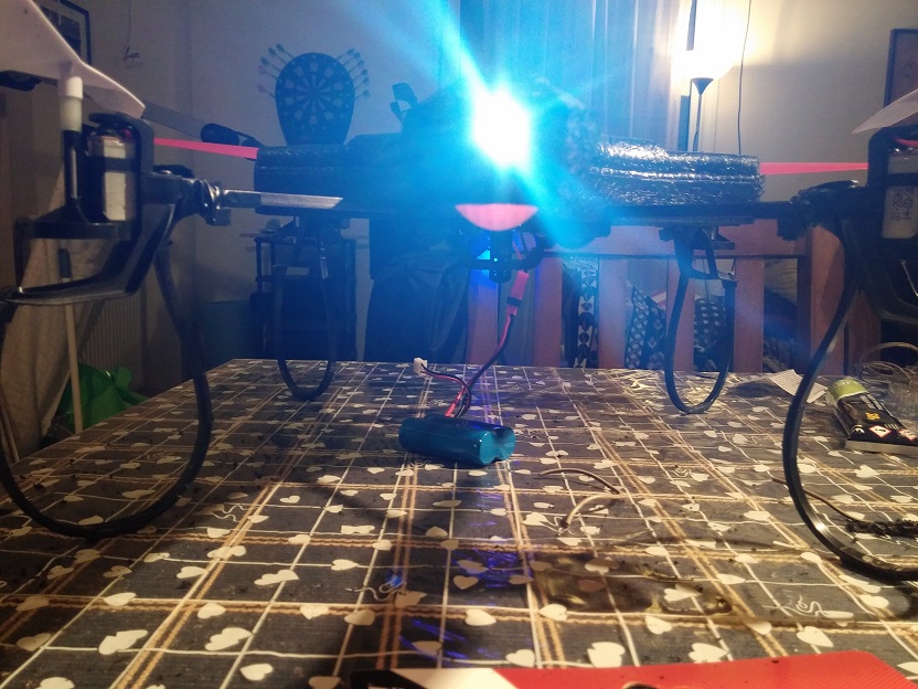

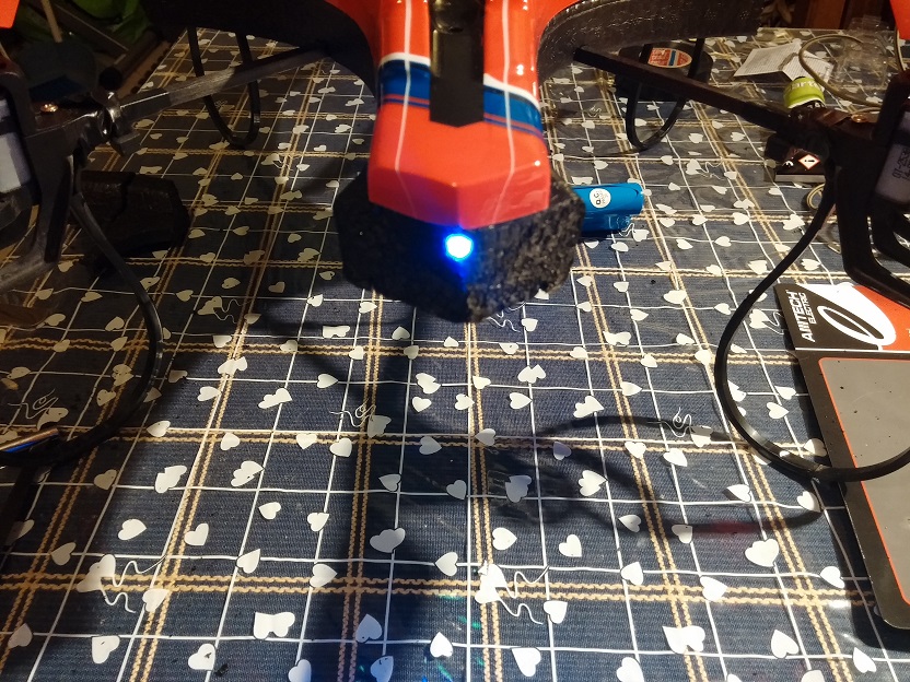

Εν τέλει ξεκίνησε το κουτσούρεμα και επι τη ευκαιρία είπα να το αναβαθμίσω και λίγο το X6...
Tα μετόπισθεν είναι σχεδόν έτοιμα, μόνο λίγο τριμάρισμα θέλουν
Δυστυχώς μόνο μπλέ ledάκι είχα πρόχειρο και για μπροστά πρέπει να έχω ένα λευκό!
πολύ κόλληση και πολύ μακαρόνι "στο αμέρικα" :-D
Έτοιμο και το μπροστά, μαζί με τα ψιλολόγια αλά γιαλοχαρτέ!

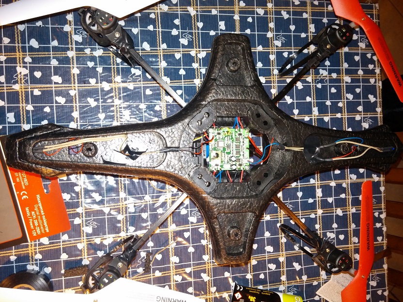

και μία απο τα "εντόσθια"!
