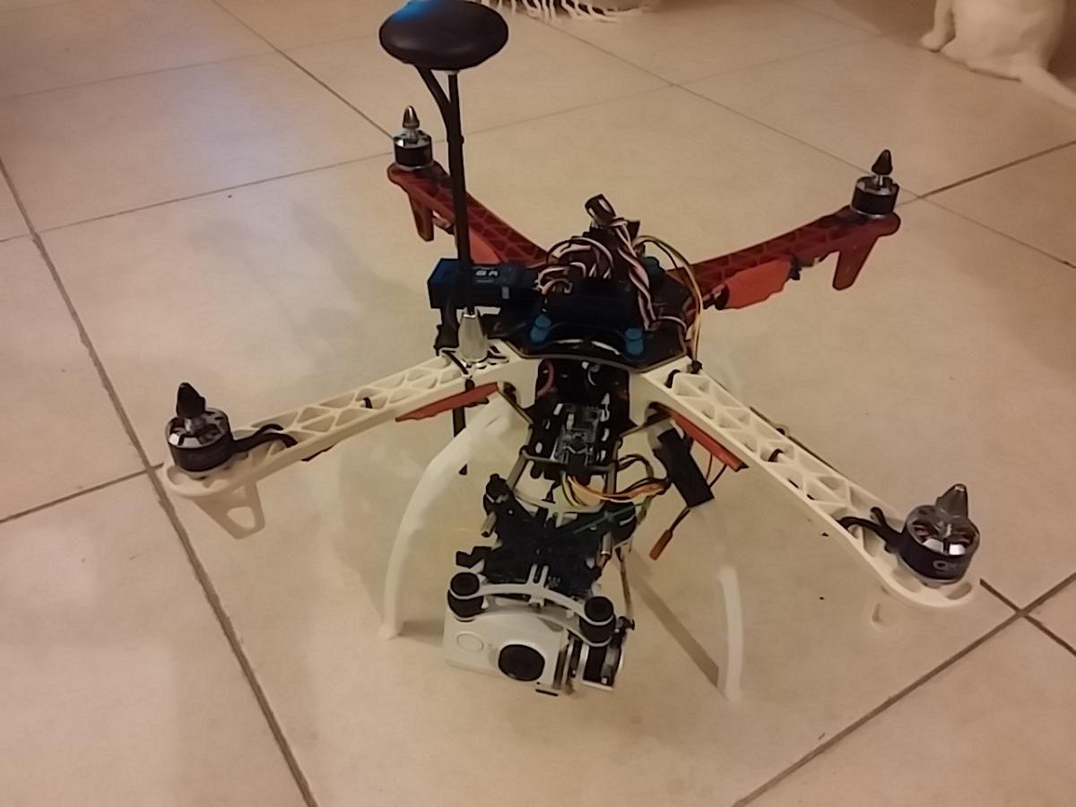

samniotis Δημοσ. 18 Ιουνίου 2015 Δημοσ. 18 Ιουνίου 2015 Είπα να κάνω ένα μικρό break απο τα αεροπλάνα μου και να στήσω το 450άρι με τον apm full με τηλεμετρία, gps, power module & gimbal - fpv το ωραίο είναι ότι με την τηλεμετρία συνδέεσαι με το ταμπλετ την ώρα που πετάς και του βάζεις way points ώστε να κάνει αποστολές μόνο του!!! την προτείνω και σε όσους αγοράσουν/αγοράσαν το cx-20 - βλέπεις το τετρακόπτερο σε live maps, παρατάς την τηλεκατεύθυνση και του λές που να πάει, σε τί ύψος, που να κοιτάει η κάμερα, μπορείς να σχεδιάσεις διαδρομή και να την εκτελέσει όπως και να σημειώσεις ένα σημείο ενδιαφέροντος και να κάνει κυκλική πτήση ώστε να το τραβήξει απ'όλες τις μεριές!!! 1
yiannis_1 Δημοσ. 19 Ιουνίου 2015 Δημοσ. 19 Ιουνίου 2015 Είπα να κάνω ένα μικρό break απο τα αεροπλάνα μου και να στήσω το 450άρι με τον apm 2015-06-18 23.01.31.jpg full με τηλεμετρία, gps, power module & gimbal - fpv το ωραίο είναι ότι με την τηλεμετρία συνδέεσαι με το ταμπλετ την ώρα που πετάς και του βάζεις way points ώστε να κάνει αποστολές μόνο του!!! την προτείνω και σε όσους αγοράσουν/αγοράσαν το cx-20 - βλέπεις το τετρακόπτερο σε live maps, παρατάς την τηλεκατεύθυνση και του λές που να πάει, σε τί ύψος, που να κοιτάει η κάμερα, μπορείς να σχεδιάσεις διαδρομή και να την εκτελέσει όπως και να σημειώσεις ένα σημείο ενδιαφέροντος και να κάνει κυκλική πτήση ώστε να το τραβήξει απ'όλες τις μεριές!!! Θυμάμε που πριν απο κάτι μήνες ξεκίνησες με το χ6 και που εχεις φτάσει!!! 1
