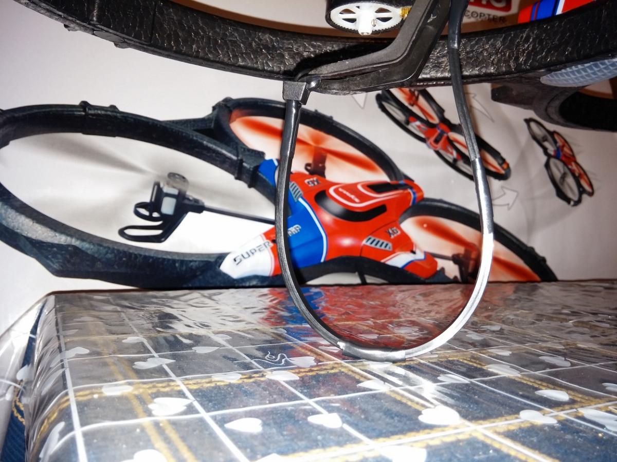

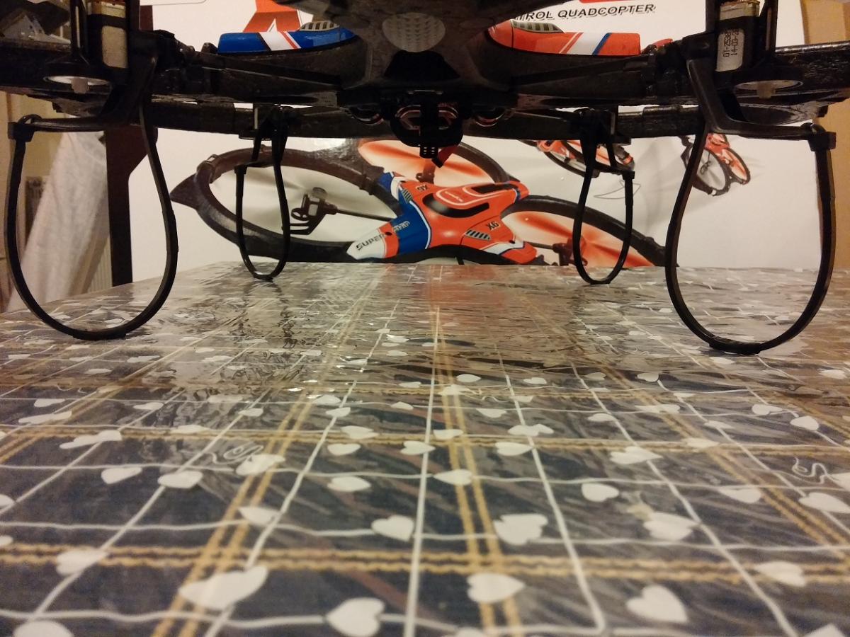

samniotis Δημοσ. 12 Οκτωβρίου 2014 Δημοσ. 12 Οκτωβρίου 2014 Έτοιμο το mod με τα tie wraps! Χρησιμοποίησα 8 δεματικά 4,7mm x 30mm και λίγη μονωτική ταινία Τα 4 δεματικά δεθήκαν πάνω στα πόδια και ασφαλίστηκαν με το κομμάτι που δένει απο τα υπόλοιπα 4 Τα κομμάτια απο τα υπόλοιπα 4 που έμειναν, μπήκαν εσωτερικά απο τα πρώτα 4 και δεθήκαν με μονωτική ώστε να υπάρχει μεγαλύτερη ακαμψία Τελικός απολογισμός: 11 εκατοστά απόσταση της μπαταρίας απο το έδαφος 1
yiannis_1 Δημοσ. 12 Οκτωβρίου 2014 Δημοσ. 12 Οκτωβρίου 2014 (επεξεργασμένο) Έτοιμο το mod με τα tie wraps! Χρησιμοποίησα 8 δεματικά 4,7mm x 30mm και λίγη μονωτική ταινία 2014-10-12 02.58.13.jpg Τα 4 δεματικά δεθήκαν πάνω στα πόδια και ασφαλίστηκαν με το κομμάτι που δένει απο τα υπόλοιπα 4 Τα κομμάτια απο τα υπόλοιπα 4 που έμειναν, μπήκαν εσωτερικά απο τα πρώτα 4 και δεθήκαν με μονωτική ώστε να υπάρχει μεγαλύτερη ακαμψία 2014-10-12 02.59.59.jpg Τελικός απολογισμός: 11 εκατοστά απόσταση της μπαταρίας απο το έδαφος Και εγω το εχω κάνει το mod. Για να μπορώ να βάζω gopro και απο κάτω. Απαραίτητο αλλά ξεκουμπώνουν τα landing pads σε απότομα σκασίματα. Παρεπιπτώντος σήμερα έκανα ένα range test χωρίς να το θέλω... Έχασα τον προσανατολισμό μου και προσγειώθηκα στα τυφλά σε ενα οικόπεδο 2 τετράγωνα και 180 μέτρα στον οριζόντιο άξονα μακρυά απο το σπίτι... Ευτυχώς ο αγιος στέφανος είναι αραιοκατοικημένος και το βρήκα μετά σε ενα οικόπεδο που πάλι καλά δεν έιχε μάντρα. Για να το βρω πήρα μαζί μου την τηλεκατεύθυνση και γύρναγα που και που τους έλικες μέχρι να το ακούσω. Αν έσβηνε ή εστω αν μπλόκαραν οι έλικες δεν υπήρχε περίπτωση να το είχα βρεί. Εδω η τυφλή πτήση απο google earth. https://flic.kr/p/pmn32Q Επεξ/σία 12 Οκτωβρίου 2014 από yiannis_1 1

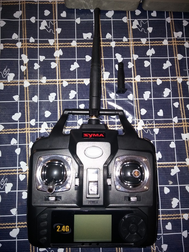

samniotis Δημοσ. 12 Οκτωβρίου 2014 Δημοσ. 12 Οκτωβρίου 2014 Πήγα το πέταξα πάλι σήμερα και εντέλει η πατέντα έπιασε τόπο Με τα διπλά δεματικά που έβαλα είχαν ελαστικότητα αλλά ήταν αρκετά σκληρά τα ποδαράκια ώστε να στηρίζουν σωστά το X6 Αν και είχε αρκετό αέρα το πέταξα μια χαρά - εννοείται στο Hi μιας και με τον αέρα όπως είπες και πρίν Γιάννη δεν μου άφηνε περιθώριο σε κινήσεις - του ριξα και ένα 360! - αλλά μου την έσπασε πάλι μιάς και εκεί που άρχισα να το ευχαριστιέμαι σώθηκε η μπαταρία! μόλις επέστρεψα σπίτι κάθισα και του έφτιαξα και το hack με την κεραία δεν έκανα κόλληση πάνω στην πλακέτα, απλά κόλλησα το καλώδιο που προεξείχε απο την πλακέτα με το κουτσουρεμένο καλώδιο της κεραίας του ρούτερ και απο πάνω μακαρόνι μην ακουμπήσει πουθενά Αν είχα στο σπίτι και καμιά ροδέλα μαύρη και λίγο πιο μικρή σε διάμετρο θα είχε βγεί σαν μαμίσιο
