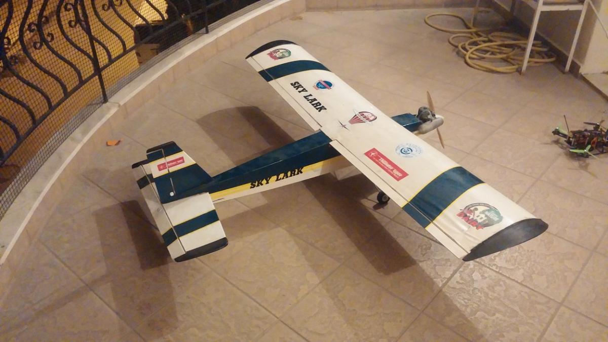

και η φωτό που υποσχέθηκα!
το πρώτο μου με νίτρο! 1,60μ φτερό
