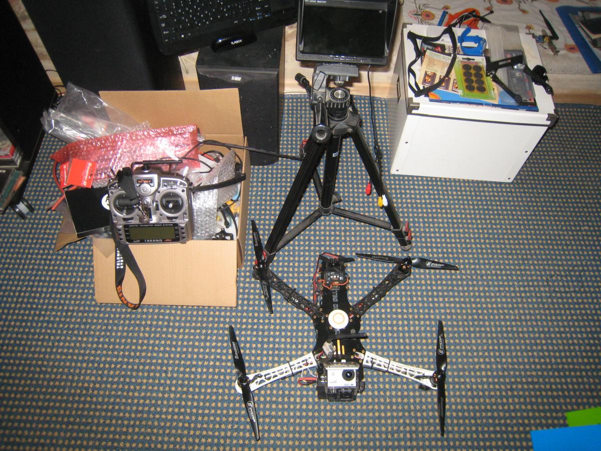

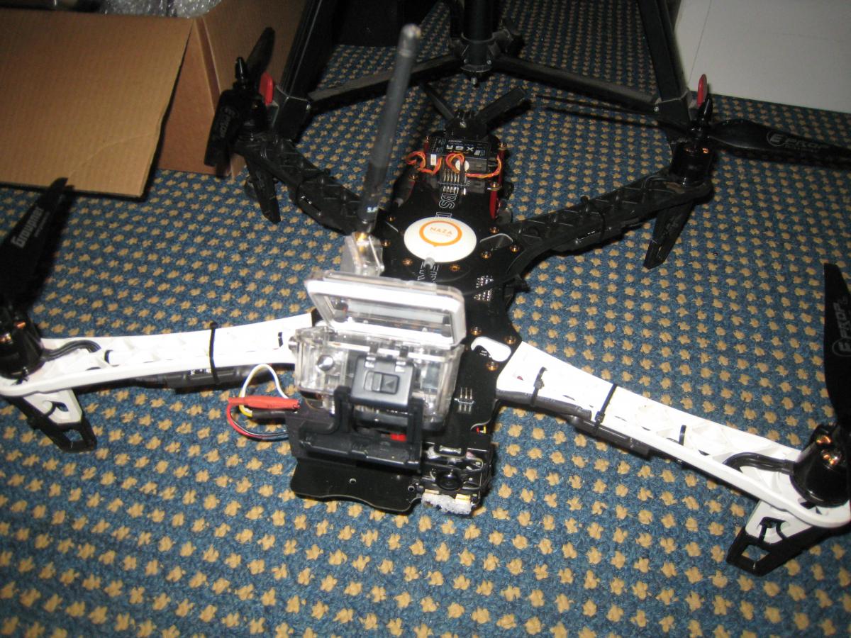

kostasbm Δημοσ. 3 Ιουνίου 2015 Share Δημοσ. 3 Ιουνίου 2015 (επεξεργασμένο) johnp90s αυτο ειναι το δικο μου tbs discovery 900kv motors 10 x 5 props 30a esc μπαταρια zippy 5000mah 30c 4s ...Taranis plus tx και x8r rx kai dji naza v2 με gps controler boscam 200mw tx και ενα δεκτη boscam και cam για fpv και ενα μονιτορ της πλακας το οποιο το στερεωνω σε τριποδο και περιμενω gimbal για να στερεωσω την sj4000 μηχανουλα samniotis ειδα τη μετατροπη σου στην Taranis πολυ καλη εμενα με απασχολει η εμβελεια χτες στο 1,2 χιλ μου εβγαλε οριακο σημα στη δευτερη δοκιμη δεν προλαβα να πατησω failsafe και εκανε μονο του προσγειωση οταν εχασε το σημα αλλα πιστυω οτι ηταν και οριακα η μπαταρια. ειδα καποιες μετατροπες και κερδιζαν καποια 5db sthn κεραια της taranis ,,την εχεις κανει ??? και τελος πες μου με ποσα mw εχεις ικανοποιητικη εικονα στο fpv Επεξ/σία 3 Ιουνίου 2015 από kostasbm Συνδέστε για να σχολιάσετε Κοινοποίηση σε άλλες σελίδες άλλες επιλογές

samniotis Δημοσ. 4 Ιουνίου 2015 Share Δημοσ. 4 Ιουνίου 2015 (επεξεργασμένο) εχεις κανει επεξεργασια με του youtube το κολπο η δικο σου??? samniotis ειδα τη μετατροπη σου στην Taranis πολυ καλη ειδα καποιες μετατροπες και κερδιζαν καποια 5db sthn κεραια της taranis ,,την εχεις κανει ??? Κώστα καλησπέρα η επεξεργασία είναι με το youtube (μουσική, αργή κίνηση) στην ταράνις μπορείς να αυξήσεις την εμβέλεια αλλάζοντας την κεραία με μία μεγαλύτερη των 5db (κόστος κάτω απο 5€. εγώ επειδή δεν ήθελα να την ανοίξω, έδωσα 40€ και πήρα τo module της και έβαλα εκεί την κεραία όσο για το fpv, και με τα 200mW πιάνεις άνετα το 1,5km απλά τον δέκτη με την κεραία πρέπει να τα σηκώσεις ψηλά, στα 2,5-3μ και αν θές ακόμα καλύτερη λήψη μετά τις cloverleaf πάς σε κατευθυντική κεραία Τι ωραίο quadaki είναι αυτό. Μεγάλους έλικες βλέπω. Custom 500άρι ή αγόρασες το cheerson που έλεγες; Κάθισα και έστησα custom 450άρι Γιάννη για να το χαρώ κιόλας τώρα περιμένω και τον apm με gps και τηλεμετρία ώστε να του βάζω και way points απο το ταμπλετ για να κάνει βόλτες απο μόνο του. το κόστος πολύ χαμηλό, 72€ μοτερ & esc, 15€ το frame, 6€ τα ψηλά πόδια, 6€ οι προπέλες, 47€ το gimbal, δέκτη τκ, πομπό fpv είχα, μπαταρία 4000mah 3s 27€ και στο βίντεο που βλέπεις ο cc3d με άλλα 15€ το σετ του apm μου βγήκε στα 90€ αλλά κατευθείαν ανεβαίνει κατηγορία κάμερα πλέον την yi λόγω καλύτερου τσίπ - η sj4000 έλαβε αλλαγή χρήσης ώς κάμερα βουτιών Επεξ/σία 4 Ιουνίου 2015 από samniotis Συνδέστε για να σχολιάσετε Κοινοποίηση σε άλλες σελίδες άλλες επιλογές

johnp90s Δημοσ. 4 Ιουνίου 2015 Share Δημοσ. 4 Ιουνίου 2015 (επεξεργασμένο) kostasbm 1,2 km οριο?μου φαινετε λιγο γτ συνηθως ειναι κανα 2 km το οριο με την ρυθμιση στο v2.τι φταιει? ωραιο παντως Επεξ/σία 4 Ιουνίου 2015 από johnp90s Συνδέστε για να σχολιάσετε Κοινοποίηση σε άλλες σελίδες άλλες επιλογές
