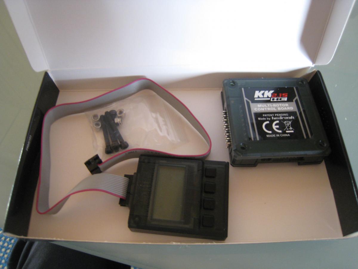

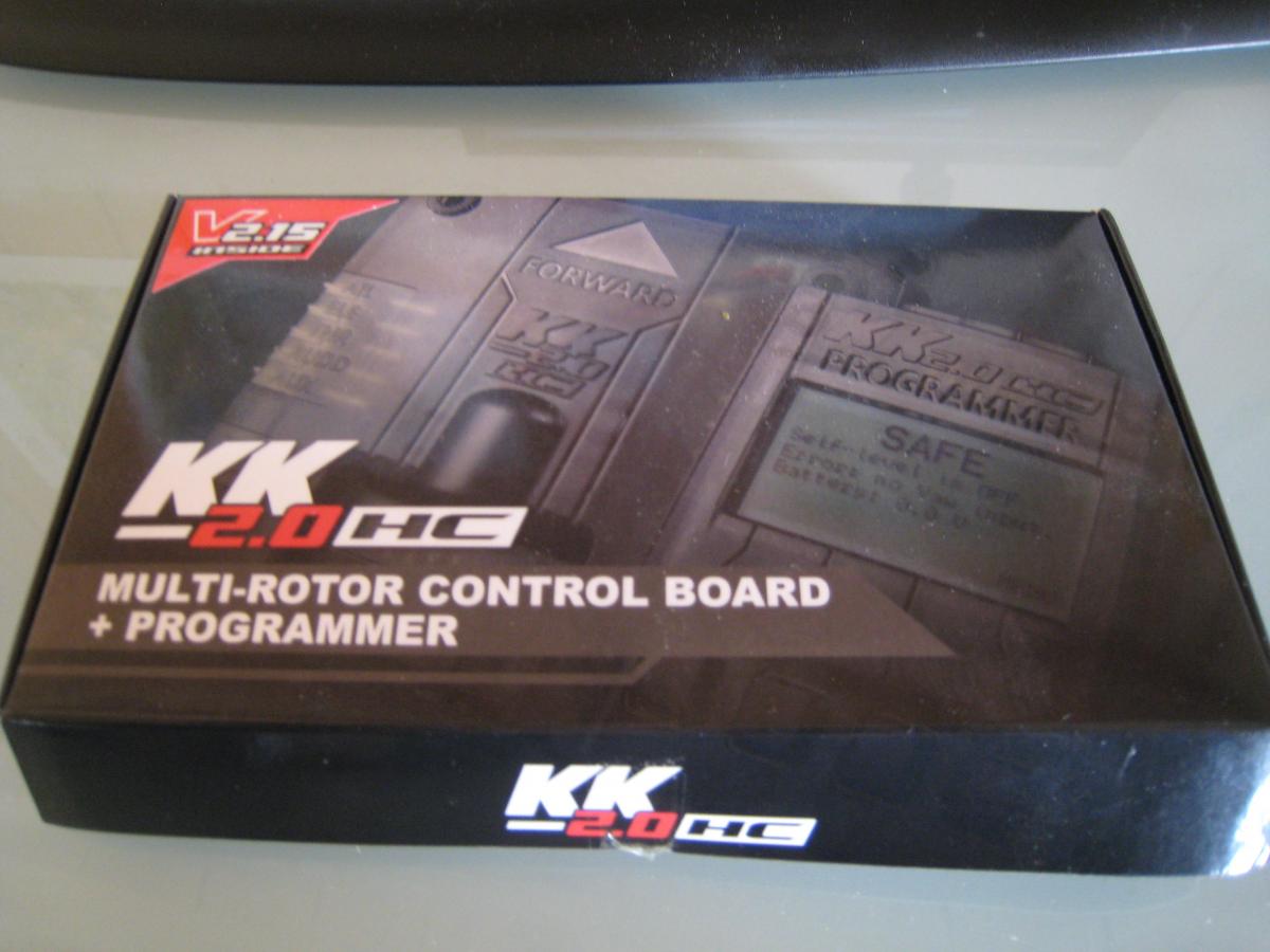

kostasbm Δημοσ. 23 Μαΐου 2015 Δημοσ. 23 Μαΐου 2015 Δεν καταλαβαίνω πιο frame έχεις. Αν εχεις αυτό Δες τι χρειάζεται το diatone q450 που είναι κλώνος του για να πετάξει. Required (package not included): 4 x 22~28mm 800~1200kv (or similar size/kv) 4 x 15~30 Amp ESC (Recommend 30A OPTO) 4 x 8x4~10x4.5 Prop (2CW & 2CCW) 1 x Multi-Rotor Control Board (Recommend KK2.1) 1 x 1500~2200mAh 3s 11.1v Lipoly battery οπως στα ειπε ο Γιαννης............αν σε ενδιαφερει ο flight controller ο ΚΚ 2.15 μου περισευει
johnp90s Δημοσ. 23 Μαΐου 2015 Δημοσ. 23 Μαΐου 2015 οπως στα ειπε ο Γιαννης............αν σε ενδιαφερει ο flight controller ο ΚΚ 2.15 μου περισευει οπως στα ειπε ο Γιαννης............αν σε ενδιαφερει ο flight controller ο ΚΚ 2.15 μου περισευει παιδια εχω αυτο το μοντελο στο βιντεο παιδια εχω αυτο το μοντελο στο βιντεο αλλα πειτε μου λιγο επειδη ειμαι καινουργιος γτ να βαλω το flight controller ΚΚ 2.15 και να μην βαλω ενα DJI NAZA M LITE WITH GPS?ποιες οι διαφορες?θα ηθελα να εχει τα παντα πανω <απο gps μεχρι ολα τα σχετηκα>
yiannis_1 Δημοσ. 23 Μαΐου 2015 Δημοσ. 23 Μαΐου 2015 Το ένα κοστίζει 200-250 ευρό και το άλλο 20-30. Το naza έχει GPS και autopilot το άλλο όχι. Αντίστοιχο του naza στο πιο φτηνό είναι το apm για να έχεις όλες τις δυνατότητες που έχει και το Phantom.
kostasbm Δημοσ. 23 Μαΐου 2015 Δημοσ. 23 Μαΐου 2015 (επεξεργασμένο) εγω το ανεφερα γιατι μου περισευει και αφου τωρα ξεκινας πρεπει να ψηθεις λιγο με φτηνοτερο εξοπλισμο ,ετοιμο η σε κιτ ,κατα τη γνωμη μου παντα εγω ετσι εκανα και πιστευω και αλλοι φιλοι....βεβαια το καθενος το μπατζετ ποικιλει.... η ΝΑΖΑ m v2 ειναι απο τα καλυτερα προιοντα οπως και η PIXHAWK αλλα απο τιμες στα 200 με GPS και PMU η Ναζα φτανει και 280 σχεδον ολο το σετ h Lite me gps 180 περιπου μελετησε το καλα πριν ξεκινησεις γιαα να εχεις το καλυτερο δυνατο αποτελεσμα Επεξ/σία 23 Μαΐου 2015 από kostasbm
