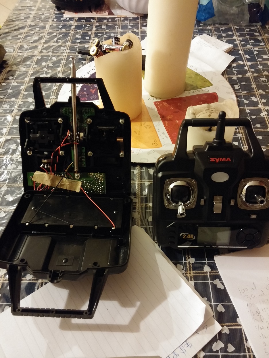

Πρώτα πρώτα. Την κεραία του ίδιου του quad την ισιώνεις προς τα πάνω!!!
Μετά περνάς στο modding του χειριστηρίου.
Η παλιά του κεραία είναι dummy (κούφια) και δεν εχει καμιά σχέση με πραγματική κεραία.
Ξεκολλάς τελείως το καλώδιο της κεραίας το οποίο είναι ουτε 2,5cm  πανω στο pcb της τηλεκατεύθυνσης και σημαδεύει προς τα κάτω (προς την κοιλιά του χειριστή)...
Κάνεις soldering ενα άλλο χαλκινο καλώδιο (εγω έβαλα αρκετά παχύ για να είναι durable) για κεραιά που να σημαδεύει πάνω αυτή την φορά, ακριβώς!!! 12,5 cm μήκος απο την κόλληση πάνω στην πλακέτα του controller και τέλος το βγάζεις υπο γωνιά 90 μοιρών απο τρύπα που θα ανοίξεις στην κορυφή της dummy κεραίας γιατί δεν θα χωράει πλέον η νέα(δηλαδή το συρμάτινο καλώδιο)...
Η μπαταρίες που θα εχεις στην τηλεκατεύθυνση καλό ειναι να μην είναι επαναφορτιζόμενες αλλά απλές αλκαλικές για να δίνουν περισσότερο ρεύμα.
(οι recheargable δίνουν 1,2v ενώ οι αλκαλικές 1,5v).
Η ισχύς του σήματος που στέλνει το remote βγαίνει απο τα πλαϊνα της κεραίας, οπότε το τελικό λύγισμα της κεραίας κατα 90 μοίρες θα το κάνεις ανάλογα με το πως κρατάς την τηλεκατεύθυνση, έτσι ώστε η κεραία (χάλκινο καλώδιο) να βλέπει πάντα με το πλάϊ της το quad καθώς το χειρίζεσαι.
Άλλη λένε πως για max range στον οριζοντιο άξονα θέλει 90 μοίρες πάνω και για max range στον κάθετο 90 μοίρες στο πλάϊ.
Με αυτά τα 3 mod θα υπερδιπλασιάσεις το range σου και αν δε φοβάσαι θα περάσεις τα 120-140 μέτρα altitude.(περίεργο συναίσθημα ομολογουμένος να παίζεις χωρίς να ακούς τον ήχο του quadcopter, απλά βλέποντας μια κουκίδα)

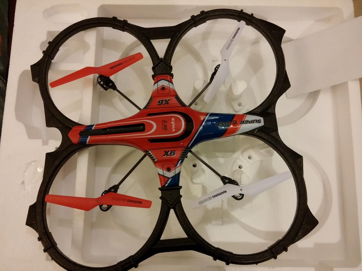

Εννοείται ότι μόλις ήρθε δεν άντεξα και του αφαίρεσα το canopy για να ρίξω μια ματιά στην πλακέτα και επι τη ευκαιρία του σήκωσα και την κεραία
Καλά το κουτί τεράστιο, καλά που πήγα με τ'αμάξι και όχι με την μηχανή!
και το Χ6 αν και θηρίο, πολύ ελαφρύ για το μέγεθος του!
Για την τηλεκατεύθυνση, ήθελα να σε ρωτήσω την γνώμη σου...
έχω μιά παλιά 27ΜHz απο ένα ηλεκτρικό ελικόπτερο η οποία έχει μπροστά τηλεσκοπική κεραία όπως τα ραδιόφωνα. Αν βρώ τρόπο να την βάλω στην τηλεκατεύθυνση του X6 πιστεύεις ότι θα κάνει καλό ή κακό?
Αν, λέω, μιάς και δεν είμαι σίγουρος ακόμα πως θα μπορούσα να την στερεώσω...

Για την κεραια σου είπα τι να κάνεις, πίστεψε είναι οτι καλύτερο μπορεί να γίνει και απο ότι βλέπεις το εχω ψάξει το θέμα.
