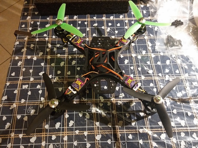

samniotis Δημοσ. 21 Δεκεμβρίου 2014 Δημοσ. 21 Δεκεμβρίου 2014 να χώσω και γώ καμιά φωτό απο το fpv250 σε αναμονή τ/κ και flight controller

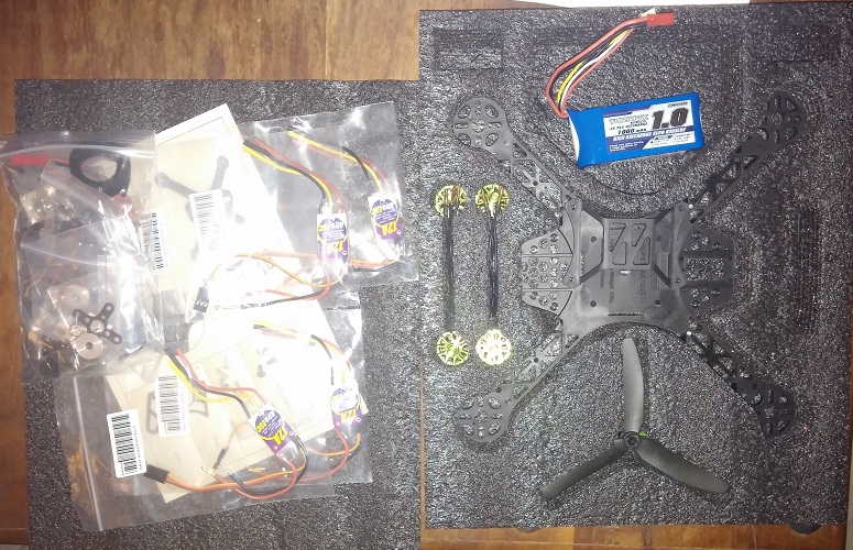

gpolic Δημοσ. 21 Δεκεμβρίου 2014 Δημοσ. 21 Δεκεμβρίου 2014 ωραιος! θελω και εγω ενα μικρο για εξασκηση στο σπιτι !! samnioti το εστησες κι ολας ρε θηριο? δε κρατιεσαι! Εβαλα σημερα παραγγελια στο banggood ZMR 250 carbon fiber DYS 1806 2300kv RCTimer 12A Gemfan 5040 (πηρα 5 σετακια!!) spacers και διαφορα αλλα plugs, καλωδια servo, JST, Fc mount Τωρα μενει το flight controller και οι μπαταριες (Nanotech 3S λογικα) που θα παρω απο το hoobyking και μεχρι να ερθουνε απο Κινα, θα εχω διαβασει ολο το rcgroups....
samniotis Δημοσ. 21 Δεκεμβρίου 2014 Δημοσ. 21 Δεκεμβρίου 2014 καλα Γιαννη διαβολακι το μικρο! για το τελωνειο μαλλον καθαρισε ο Αι Βασιλης γιατι αλλιως δεν εξηγειται! 128€ απο τα οποια τα 40 της fedex gpolic fc mount ειναι απαραιτητο? στο diatone που πηρα εγω εχει θεσουλα που μπαινει ακριβως ο κκ και δεν το θεωρησα απαραιτητο!

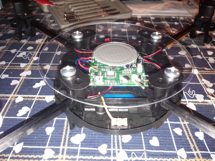

gpolic Δημοσ. 22 Δεκεμβρίου 2014 Δημοσ. 22 Δεκεμβρίου 2014 Το naze32 απο hobbyking, εχει 20κατι ευρω. Νομιζω οτι ειναι μια light εκδοση, δεν εχει πολλα πραγματα πανω, μονο τα βασικα γυροσκοπια κλπ Για GPS δεν το βλεπω, δεν νομιζω να μου χρειαζεται τωρα. Σημερα εβγαλα και εγω το canopy απο το v262, και το "τεσταρα" παλι Το δικο μου το υπολογισα απο τα specs, να βγαινει 470gr με μπαταρια και με τη mobius, ελπιζω μονο να γκαζωνει με τις μπαταριες 1300mah
